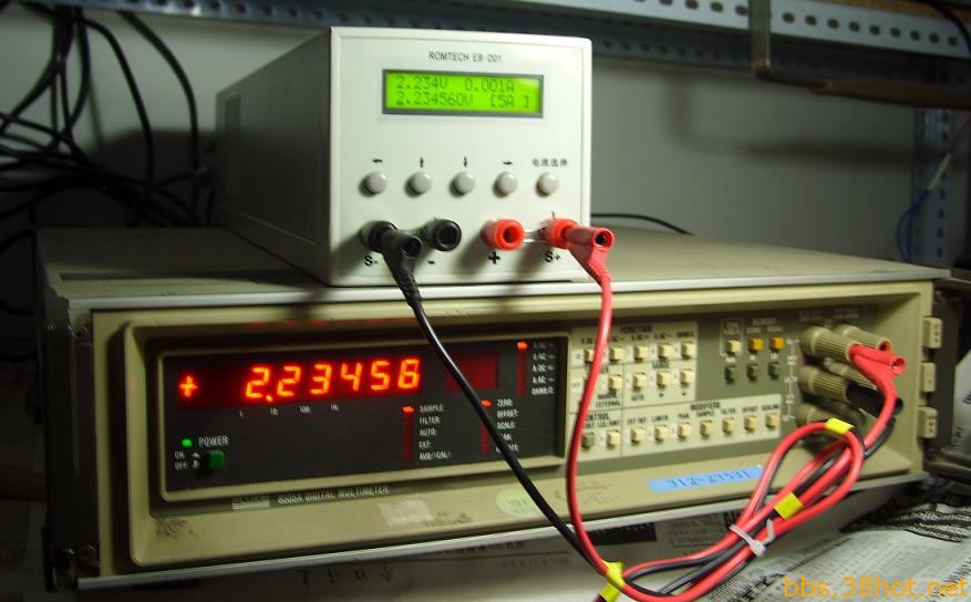

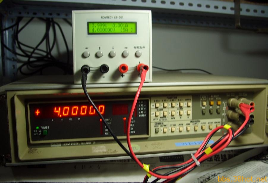

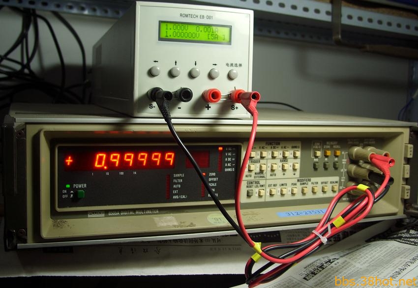

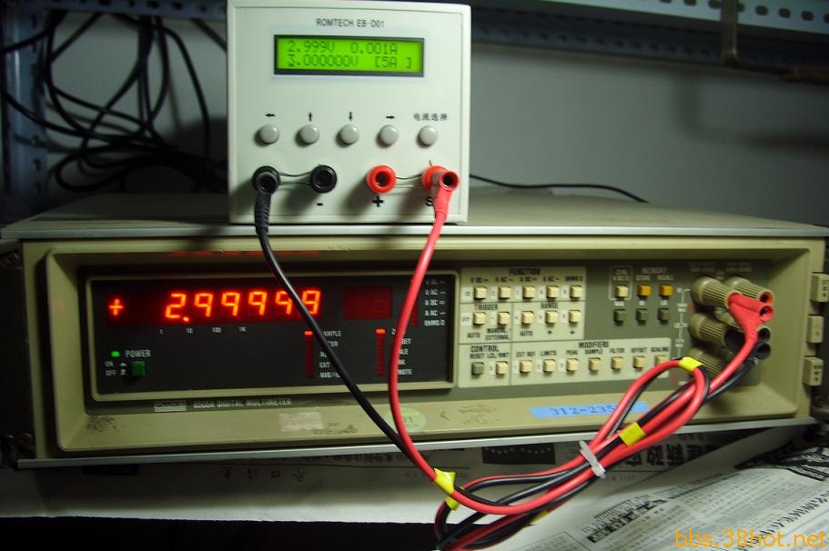

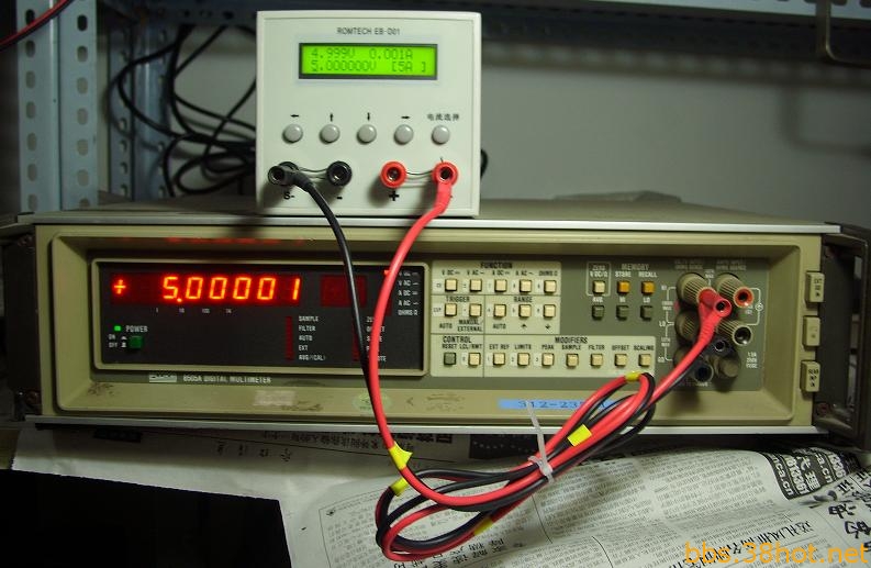

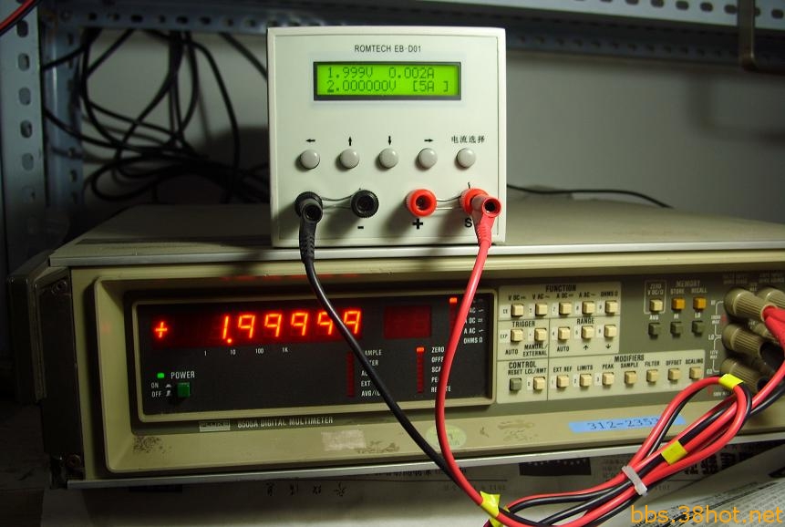

看看我们家的胖小子(精密可调基准源)
发表于 2011-11-8 21:36:33 | 显示全部楼层 |阅读模式
http://v.youku.com/v_show/id_XMzIwOTg3OTI4.html
自己工装调试用。

下面的是设定输出值(7位),上面的4位表头是采样值,精度只有0.1%,呵呵
 楼主| 发表于 2011-11-8 23:05:03 | 显示全部楼层
24小时漂移3个字

功率比较大,所以体型比较笨,我的是0~5.000000V可调,电压最小能分辨到1uV。
