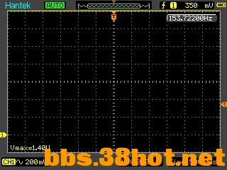

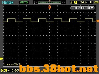

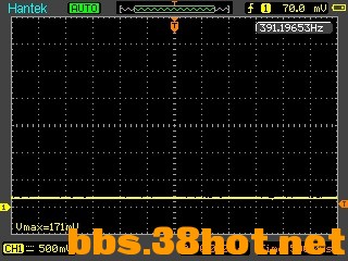

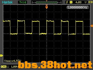

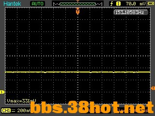

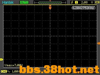

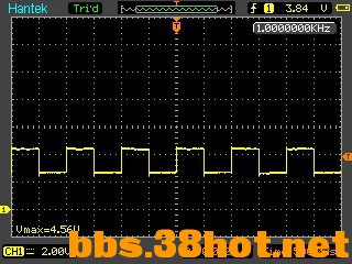

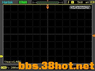

主要问题就是不管有无信号输入,波形在屏幕上的位置不对
无信号输入时(交流耦合):
交流耦合,每格200mv
交流耦合,每格200mv
交流耦合,每格5000mv
交流耦合,每格5000mv

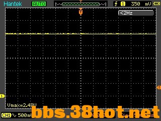

无信号输入时(直流耦合):
直流耦合,每格200mv
直流耦合,每格200mv
直流耦合,每格500mv
直流耦合,每格500mv

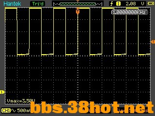

输入1K方波(交流耦合):
输入1K方波,交流耦合,每格1v
输入1K方波,交流耦合,每格1v

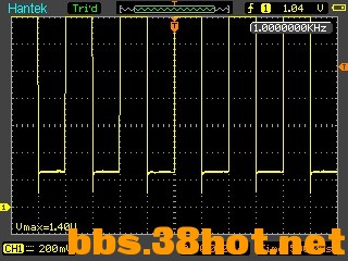

输入1K方波(直流耦合):

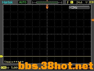

接地耦合:
发表于 2015-9-18 23:39:51 38hot手机频道 | 显示全部楼层
动过偏移量和增益控制的话,需要校准。如果接地耦合的情况下,各电压档位不加信号,迹线都可归零,而ac/dc不归零的话,就检查AC/dc耦合吧
发表于 2015-9-19 00:22:26 38hot手机频道 | 显示全部楼层
校准一下应该就好了。
发表于 2015-9-21 09:30:28 | 显示全部楼层
让机器自校准试试看看。
发表于 2015-10-3 13:44:03 | 显示全部楼层
先self-test, self-cal看有无报错
再检查输入通道,att/amp/relay...
