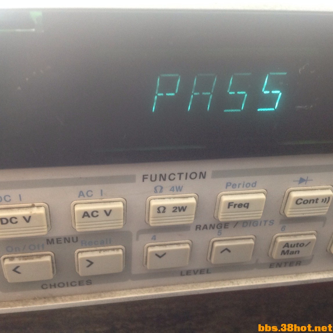

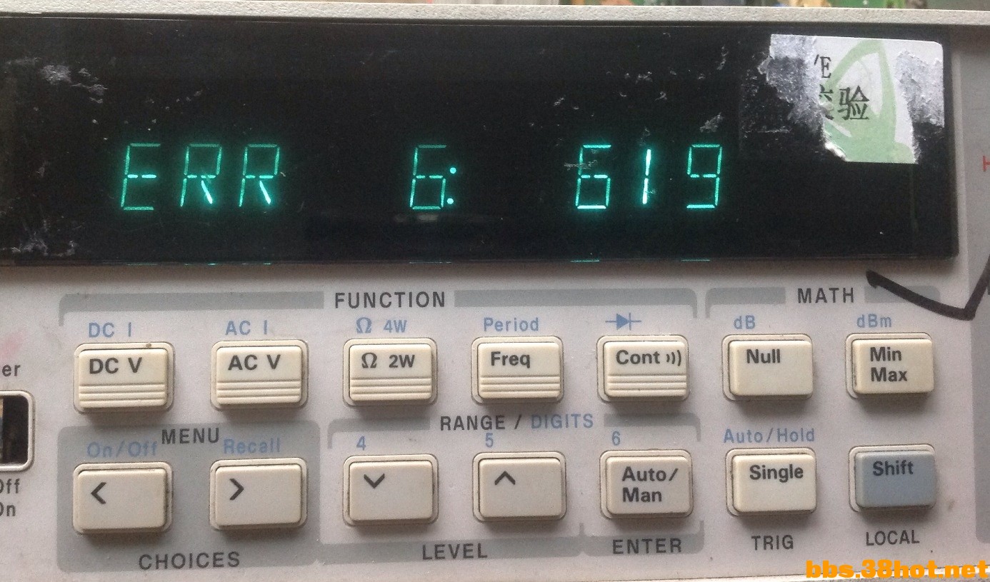

最近34401太多了,今天这台目前开机自检不过,有6处报错:609。610。613。615。617。619。

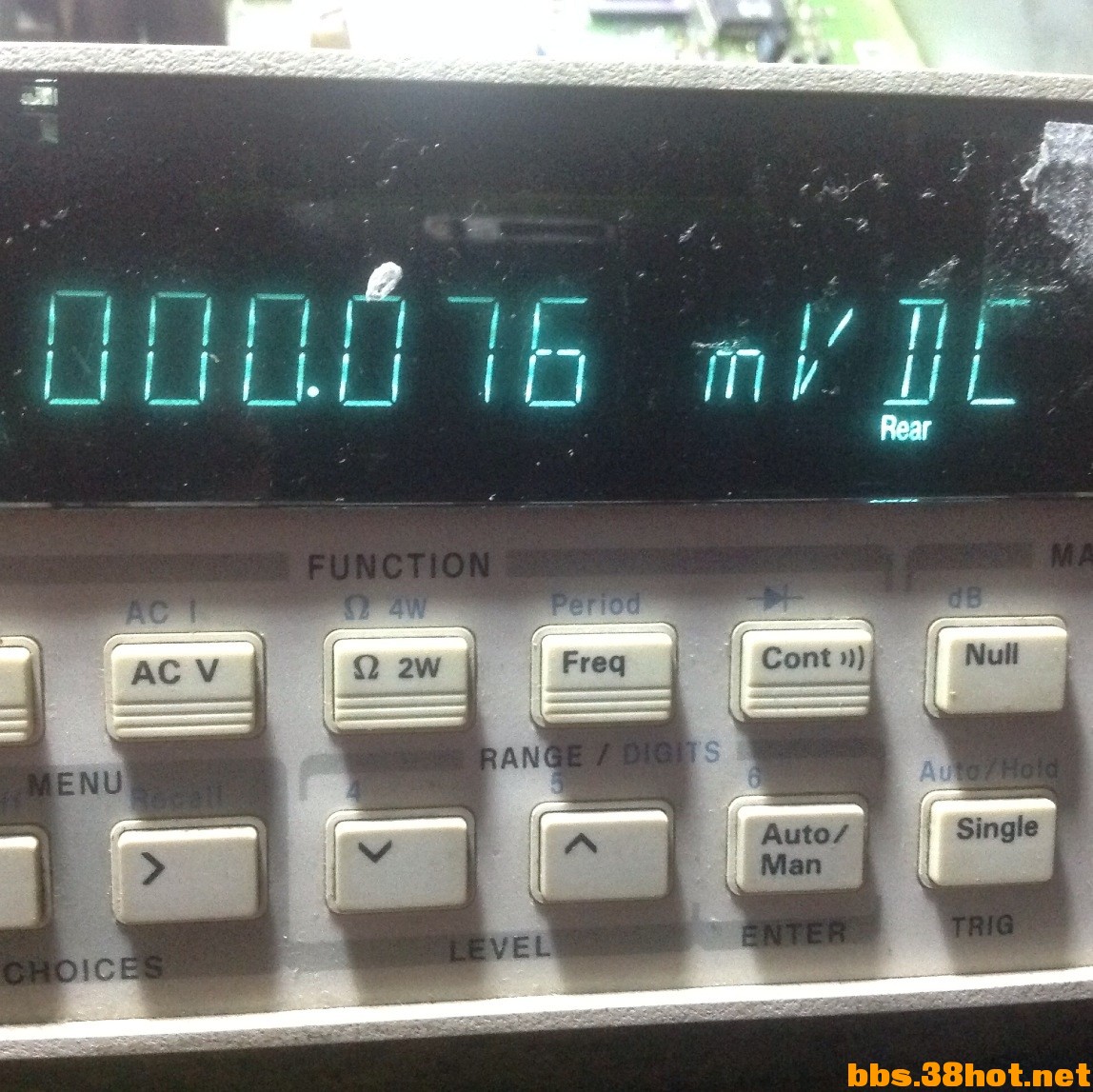

按前后转换开关,发现面板不显示前后,于是测开关通断,发现有一组三个全通,怎么按都是通的,先换再说:换了之后,前后有显示了,可故障依旧,继续检查:

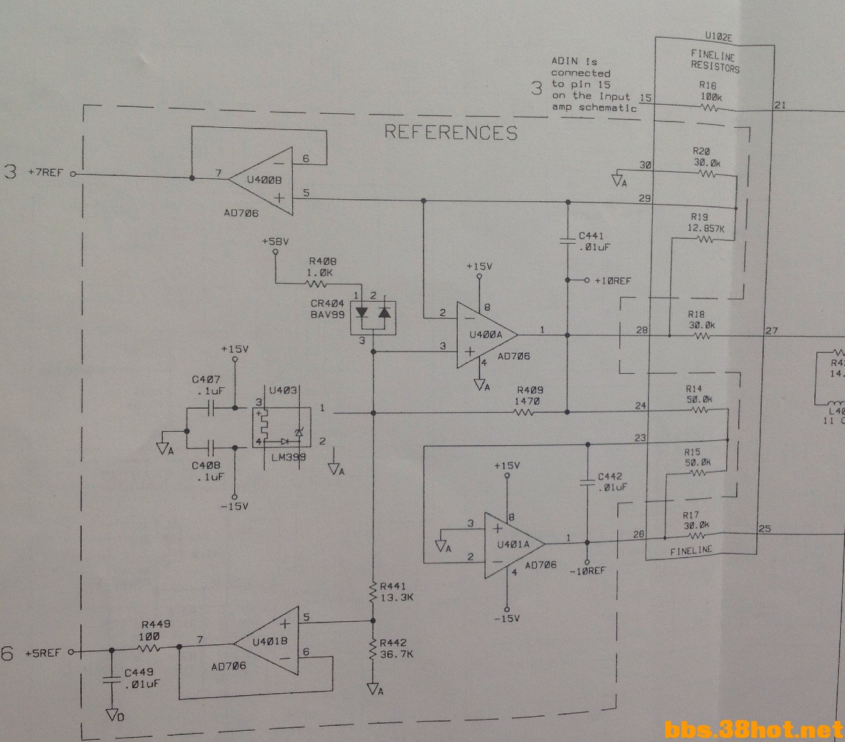

image.jpg 查看手册,指向U102,U102其实就是电阻IC测了指向脚位,均正常,提示中说量程源有问题,于是测量了一下电压电阻,偏差很大,心想会不会是基准部分电压不对,测试U400,U401,果然有问题,10伏不对,7伏也不对,U400的各脚电压不对, image.jpg
经过分析,399的脚只有5伏多,明显供电不足,而供电来自U400的1脚10伏,而这里只有6伏,查U400供电正常,2脚为反馈,3脚为启动脚,CR404的5伏供电正常,遂怀疑U400运放不良,更换之后,10伏正常,7伏正常,其他也正常,重启自检也过了:
