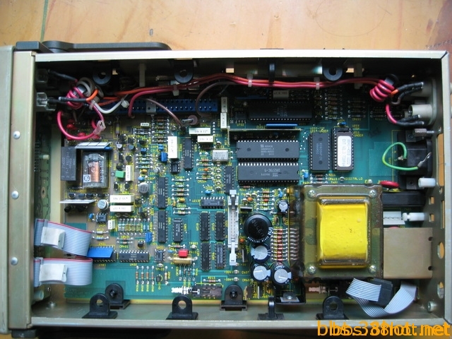

发表于 2011-11-8 18:51:09 | 显示全部楼层 |阅读模式
刚收一个二手的8840A万用表,拆开盖发现主滤波6800U/16V电容屁股涨起来了。
测量过容量没问题。
看了论坛上的拆机图也是如此。是不是原装就这样?电容是尼康的。
这图是借别人的,就是靠近变压器旁最大黑色电解电容。

涨起来就表示有问题了,不一定容量在就没有问题。测量一下电容的ESR就知道了。
发表于 2011-11-8 18:59:52 | 显示全部楼层
这个屁股有个塑料盖子吧,别被误导了

回 2楼(albert) 的帖子
albert:这个屁股有个塑料盖子吧,别被误导了 (2011-11-08  18:59)
按下去很有弹性哦!
 楼主| 发表于 2011-11-8 19:10:49 | 显示全部楼层
回 1楼(ttkx) 的帖子
ttkx:涨起来就表示有问题了,不一定容量在就没有问题。测量一下电容的ESR就知道了。 (2011-11-08  18:59)
坛上看了几个图都是涨的
 楼主| 发表于 2011-11-8 19:11:46 | 显示全部楼层
ESR不会测。
发表于 2011-11-8 20:23:01 | 显示全部楼层
有弹性就是好
发表于 2011-11-8 20:24:21 | 显示全部楼层
回 3楼(wyr7728) 的帖子
wyr7728:按下去很有弹性哦! (2011-11-08  19:09)
说明铝壳根本没鼓, 你这不是瞎整嘛
发表于 2011-11-8 21:10:31 | 显示全部楼层
看来是有弹性的小PP,找个ESR的表,量量、
发表于 2011-11-11 10:05:06 | 显示全部楼层
没有问题啊,看到防爆条裂了叫鼓。
