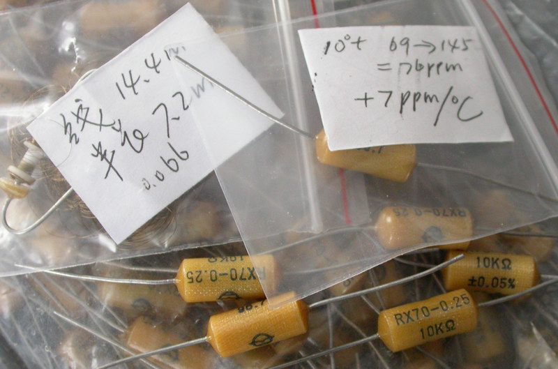

首先,感谢bg1grn出面为大家做了好事,代买了这个物美价廉的精密线绕电阻,我买了100只。
外观看,是海燕牌,1996年7月生产,至今有近13年的时间了。
RX70属于常见的国产精密电阻,而-0.25是1/4W的意思,最为常见。
密封采用玻璃丝环氧,引线部分处理的比较好,个人不喜欢那种两边带环的,容易漏气。
印刷字迹工整而清晰,表面光华,属于正规厂家出品
拆开一只看结构,常规做法。电阻线无例外是锰铜丝,外径0.066mm,内芯大约是0.045mm,分两段绕,总长14.4m。
测试电阻偏离,大部分阻值在+0.005%到+0.02%之内。也就是说,不超差,精度很好。正超主要还是老化所导致,因为这样的电阻一般都是变大的。
测试温度系数,一般为+7ppm/C左右,很不错。
可能的用途:要求不是很高的情况下的 标准电阻、传递、分压、统计。作为标准校表的时候,标定并进行温度改正后,可以校4位半表。分压精度,在常温下可以达到0.01%甚至0.005%。

有拆开的图吗?
发表于 2009-2-21 16:01:36 | 显示全部楼层
铜问,有拆开的图吗?
 楼主| 发表于 2009-2-21 17:11:07 | 显示全部楼层
用10个做Hamon量具的标准电阻,也可以,但受限于温度系数,转移精度估计最好能做到3ppm吧。
内部图

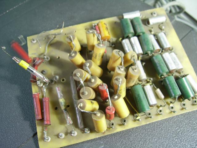

发表于 2009-2-22 21:07:17 | 显示全部楼层
阻值最大的RX70
我从thy888那弄的那台HG1943,图右上大电阻, 有一个RX70电阻上面标的是9.9M, 测量一下是6M多, 旁边有个RX70没标阻值,测量是3M多,两个串一起是9.9M. 看来这个封装的RX70最大也就做到6M多了。 有另一个网友的HG1943也是一样的。
发表于 2009-2-22 21:11:38 | 显示全部楼层
国产的做成这么大阻值已经不错了!5、6兆估计是个坎儿!
发表于 2009-2-23 08:06:36 | 显示全部楼层
不错,我还没有收到。
发表于 2009-2-23 08:20:51 | 显示全部楼层
回 11楼(xplore) 的帖子
俺也有一块板子上是这样处理的。
 楼主| 发表于 2009-2-23 08:43:23 | 显示全部楼层
回11楼,我这里有一块从thy888那里转来的板子,里面有好几个10M都是这样,都是一对一对的,每一对合计10M,有8对即80M,加上下面的20M,合计串联电阻100M。
