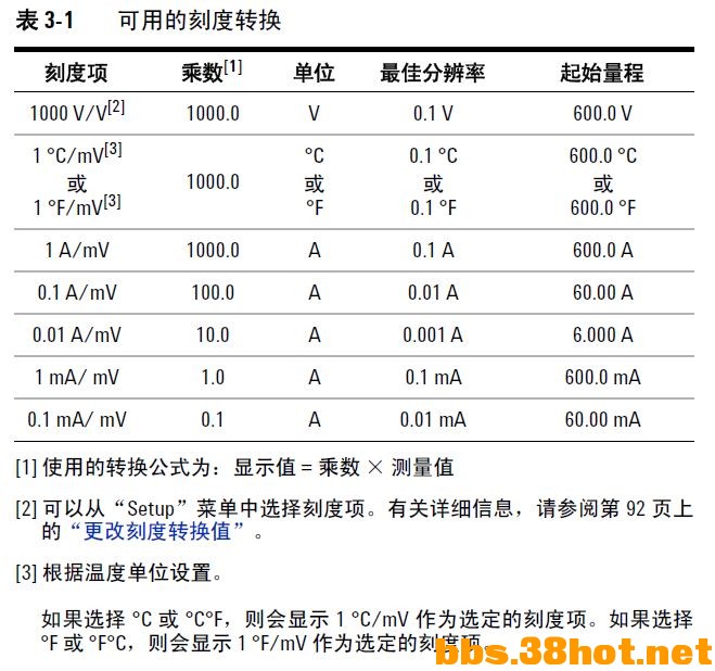

U1232A支持外接检流电阻,内置了转换功能。
一共有0.1,1,10,100,1000五个转换倍数,毫安档选择0.1倍,正好对应10欧姆检流电阻。

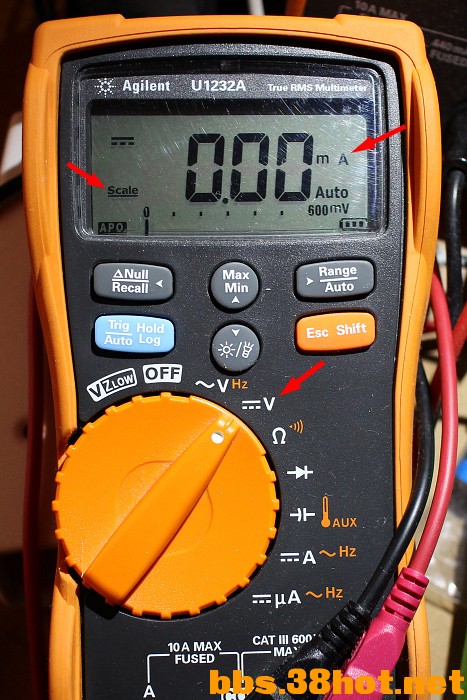

设置好转换倍数后关机,按住【Max】键开机,显示屏出现【Scale】字样,拨盘打到电压档,单位显示【mA】。
红黑表笔接【COM】【V】插座。
将10欧姆检流电阻串联在待测回路中,表笔测电阻两端,屏幕直接显示电流值。

按 成色键(Esc shift)开机进入setup模式,按左右箭头(Recall< >Auto)选择要设置的项目 (默认是1000 V 的乘倍数) 按上下箭头进入设置选项到1000 A ,再按左箭头跳到倍数选项(1000最右边的0闪动)这个时候按上下键就可以选择倍数了(1000 100 10 1 0.1),按蓝色键保存,长按橙色键退出---OK
