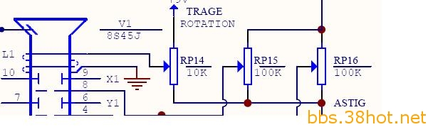

请问各位大侠,图中的L1一般的值是多少?

L1是地磁水平矫正线圈(估测100匝左右),直流0~12V通过RP14调节.多数是直流电压中心值.当这个线圈(电路)出现问题,调节钮不起作用,但是维修N台从没发现此处故障

谢谢回答,我想自己绕一个,应为原来的被我搞坏了,请问应该用多少的线径绕制?  还有示波器高压包绕制的线径是多少?
发表于 2011-11-8 20:36:00 | 显示全部楼层
我测了一下我的松下示波器的线圈电感为213mH 电阻216Ω
