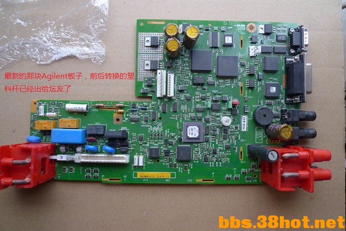

前几天有机会在坛里淘到三块34401A的主板,
参见电子信息的帖子
https://bbs.38hot.net/forum.php?mod=viewthread&tid=130871
到手后看了一下,两块Agilent的,一块HP的,两块Agilent的板子基本无缺件,一个R104位置烧毁,另一个C311电容烧了,而HP的板子模拟AD部分缺件较多。
先从HP的板子上拆件,装到Agilent的板子上。通电试机,都能开机,成功一半,再自测,有一堆故障码:608,609,610,611,612,613,615,617,618,619,621,622,623,并且自测中内部继电器的响声异常。看来还有其他故障。
查看34401A的服务手册,608故障是串行数据反馈故障, ASIC芯片U501提供串行数据给U309,U311,U101,U105用于控制各种模拟开关和前端继电器。然后数据再返回ASIC芯片U501进行比较,如不同则有此故障码。
先拆下几个继电器K101-K104,用5V电源测试都正常。这就怀疑是不是串行数据有问题?该数据由U501的Pin15提供,时钟是Pin16,返回的数据是Pin14,用示波器量一下,时钟都是正常的,而Pin15脚,一块无数据,另一块波形异常,应该是0V-5V的方波。另外Pin14均无数据返回。怀疑是不是下级串并转换的芯片(74HCT4094)坏了?换上故障依旧。这下傻眼了,两块Agilent的板子均是U501坏了。
幸亏买了三块,寄希望于那块HP的板子了,先不管缺件的部分,我觉得至少应该能上电看看U501有没有信号,一测,哈哈,是好的,拆。。
换上U501后,自测全通过,简单测了下,精度还可以,等以后给它凑成一个完整的DMM再做校准吧。
目前三块只修好一块,是最新的那块Agilent板子,另一块因C311把板子烧坏了,暂时不修了,如果谁那有好的U501也可以互通有无一下。
HP的板子缺件太多,也暂时不弄了。

那个ASIC是什么型号能否告知,没修过这机器,但我认为仪器里坏ASIC和CPLD是无解的。
 楼主| 发表于 2015-9-16 12:41:38 | 显示全部楼层
是这样的,所以只能从其他34401A上拆,U501的型号如下:
Reference           Agilent Part                                                                    Mfr.
Designation           Number              Qty             Part Description                Code         Mfr. Part Number
U501                   1820-8907             1             IC Gate-Array CMOS          27014           SCX6206AK0

这个就是早期CPLD片子。确实很郁闷

建议cpld拿去反向工程,这样不知道能救活多少,我有台仪器也是cpld掉珠了报废了
 楼主| 发表于 2015-9-16 21:25:27 | 显示全部楼层
反向工程好像很贵,而且这个空白的ASIC(CPLD)不知道还有没有得卖
条件成熟的话,其实坛里可以搞个团购,分摊下成本
