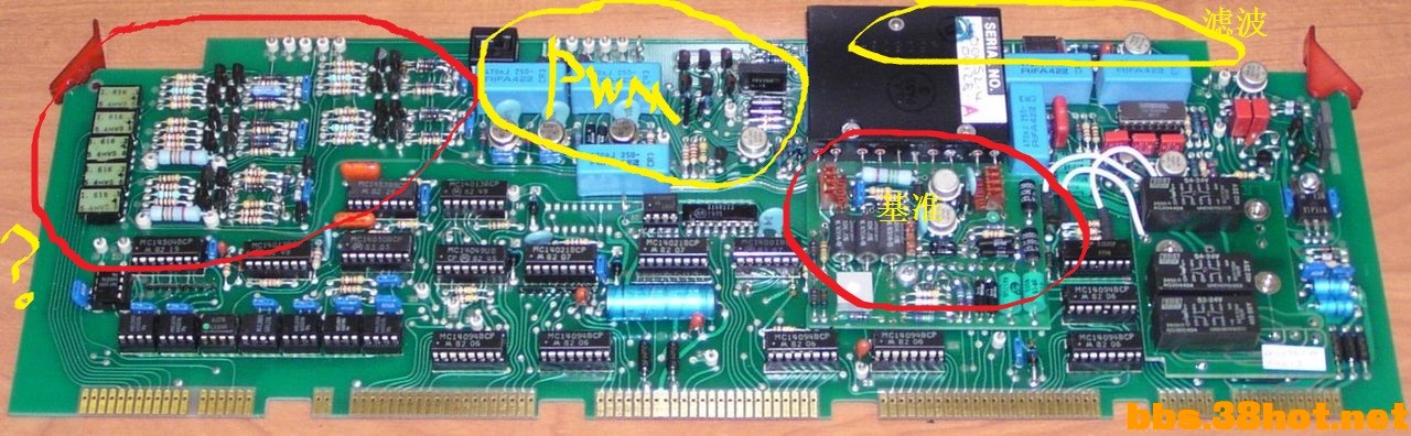

这个是datron 4000的基准板,我个人分析是基准和PWM电路,因为右上角是典型的7阶滤波电路,所以旁边应该是PWM,但是最左边那几个隔离变压器连了好多电阻,还有三极管,这一块是干什么的?哪位知道给讲讲

可能是通讯用的,类似现在的磁耦,我猜的 数模隔离

这个是KO4BB上下载下来的,对于解决你的问题应该是足够了,你说的那部分应该是TTL信号驱动JFET开关的转换电路。
 楼主| 发表于 2015-9-16 13:10:04 | 显示全部楼层
脉冲变压器的信号应该是比较小的,那块看应该是信号放大用的,不知道集电极的调整电阻是干什么的
