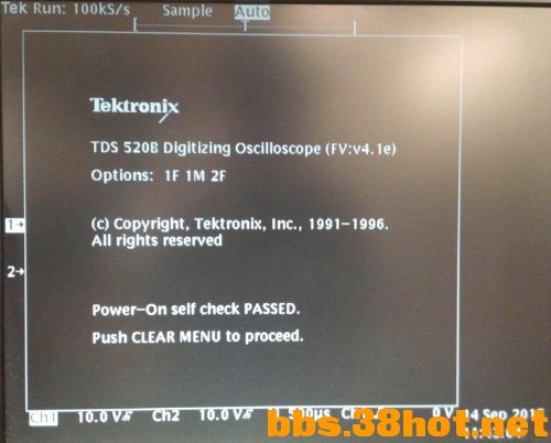

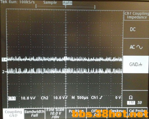

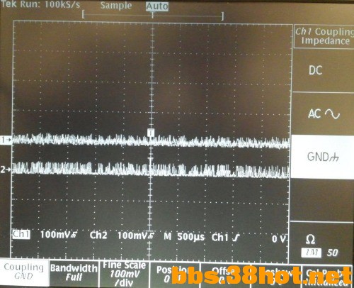

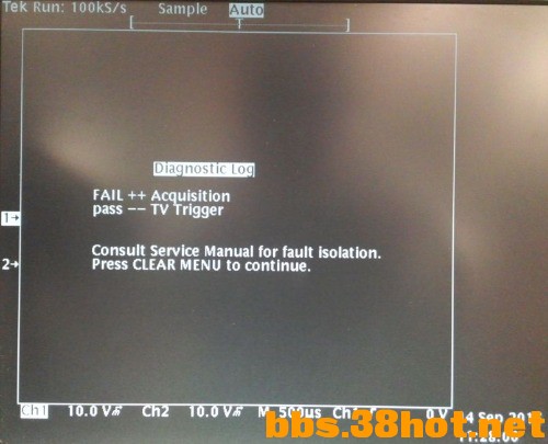

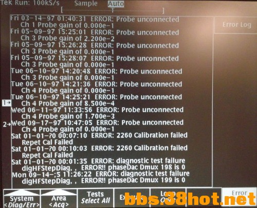

求TDS520B維修思路。開機自檢好似正常但冇信號下所有輸入通道CH1,CH2,A1,A2都有噪信。
而這個噪信大小同輸入選擇無關。例如設定100mV/Div或10V/Div所佔螢幕大小一樣,即使輸入選落地都有同樣噪信。
如果只檢Acq就會Fail而Error log就有phaseDac Dmux 199 is 0。
我睇過PCB無表面問题,電源各輸出電壓都正常。請給一思路。

thlee
thlee
发表于 2015-9-15 23:42:29
多謝你們回覆。按照你建議,這IC應該是U1250主要功能是Track/Hold。我已經把這IC上的電容,電阻和磁珠焊下來測試未有發現問題。再把串聯在這IC的差分輸出到AD輸入2隻電阻焊下,發現噪信消失了。但未知是電源影响還是這IC真的壞了。明天我會試外接電源看看什麽。
通道上継電器已查正常。用內置1K方波信號做輸入,波形在不同電壓設定下有大小變化但叠加了噪信在方波頂和底而噪信幅度不變。

发表于 2015-9-16 00:18:59
HFSTEPCAL不通过,有很多小的噪声是正常的。

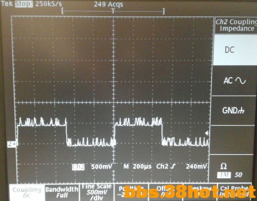

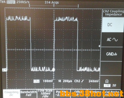

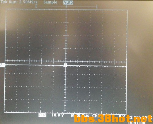

发表于 2015-9-17 21:14:12
回覆6樓問題,我在3樓已用探頭測試示波器參考源1K,0.5V方波。能正確讀取只不過叠加噪信在上面。留意附上二張图,噪信幅度在顯示屏上面不會有大變化,即使改變垂直輸入電壓。
我同意2樓弟兄所説的出問題地方。今天我再把U1250輸入端拆除(衰減和預放)。結果都是有噪信在所有通道上。經過這幾次測試有99.9%是U1250壞了。

bg8up
bg8up
发表于 2015-9-18 13:25:58
Hfstepcal没通过,有小噪声是正常的。在cal信号path正常的情况下,1251负责的1250工作模式控制和PHSa_d相位调整均可影响开机必走的HFstepCal
bg8up
bg8up
发表于 2015-9-18 13:28:07
若Cal信号source或path不可确定,则也是必须考量的
