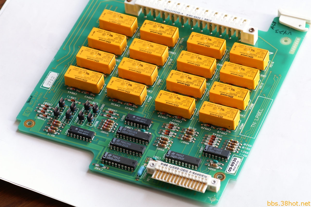

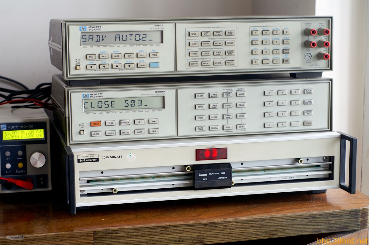

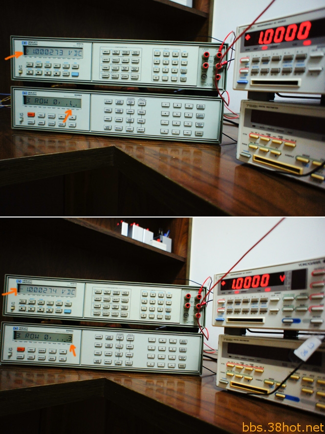

44473A 是安捷伦(HP)3488A/3499A 的一个矩阵开关选件,可用于多路测试测量的复用:
http://www.home.agilent.com/agil ... amp;amp;pageMode=OV

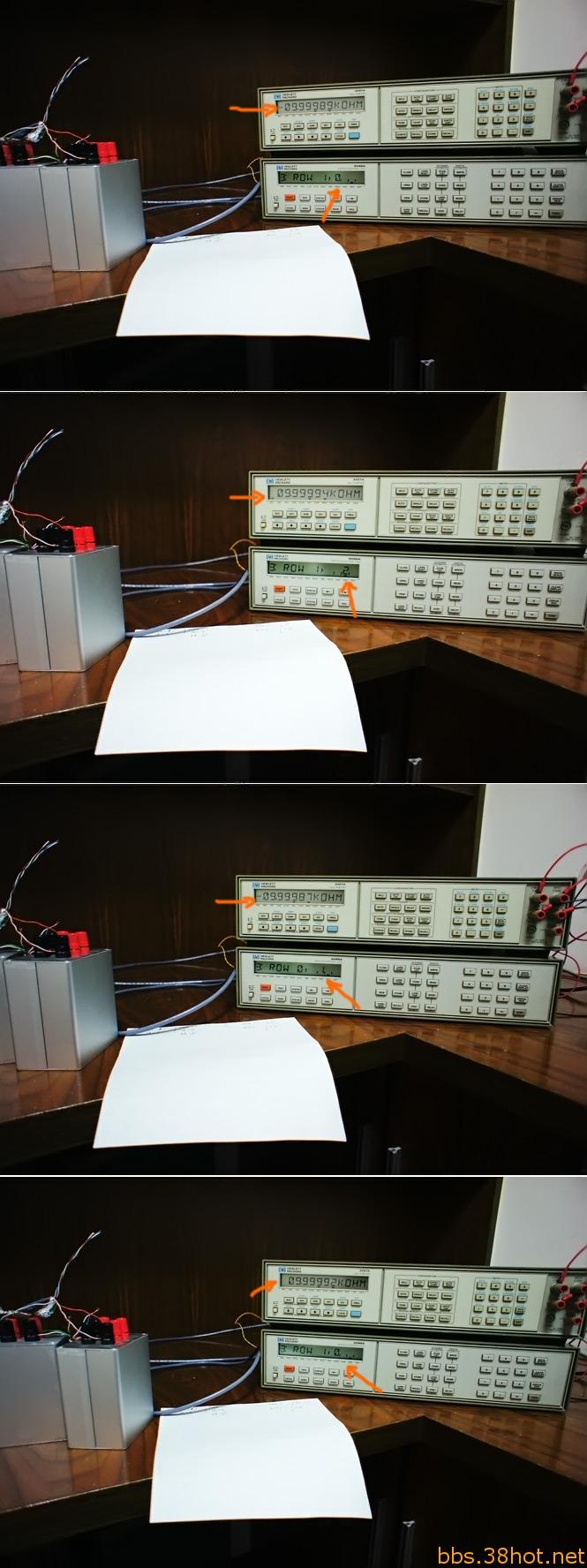

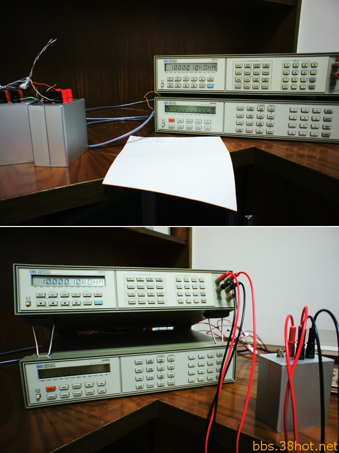

今天尝试了另外一种用法,在测试中进行换向
然后配合两个 44470A 选件,实现多个电阻测试中的测试电流换向

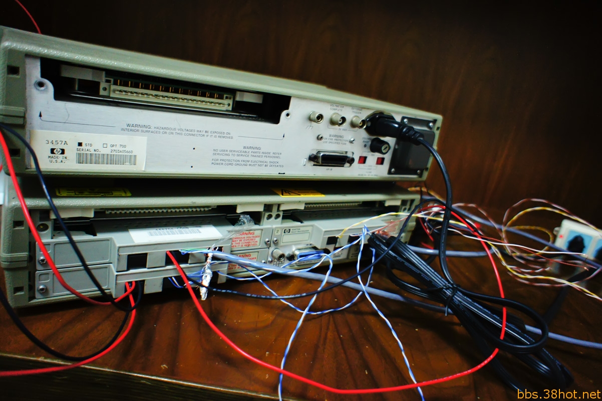

经过一大堆继电器和线缆,基本上不影响测试结果
线缆太多了,只好用屏蔽网线,也还是接得乱七八糟

44473A是哪个?
lilith
lilith
发表于 2011-11-8 00:33:06

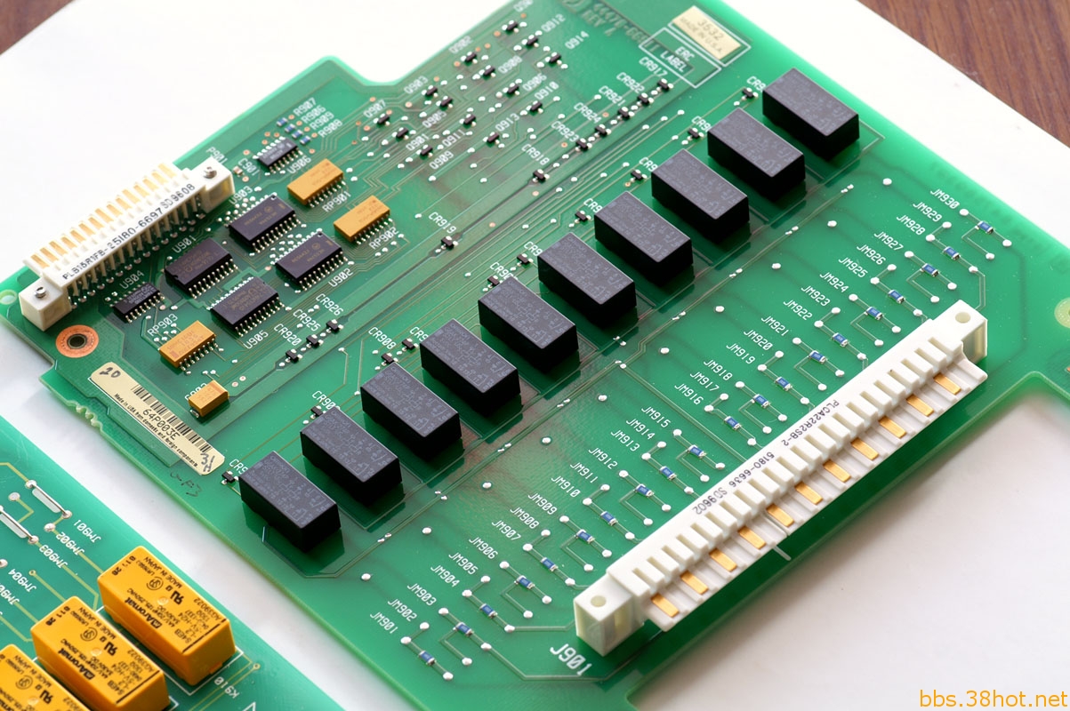

44473A 就是背面接线照片中,3488A 左下那个有两条红线两条黑线出来那块,拆开来看是这样子的,我这块是 HP 版
另外用到的两个 44470 拆开看是这样的,这两个就是安捷伦版了

发表于 2011-11-8 07:28:59
何不直接插到 3457A 上使用?
sxy800125
sxy800125
发表于 2011-11-8 08:03:48
回 4楼(chem) 的帖子
chem
何不直接插到 3457A 上使用?
(2011-11-08 07:28)
3457A 上面的扩展卡,是需要接3457A 自身测试线的~这种卡很明显设计时没有考虑到兼容3457A~
