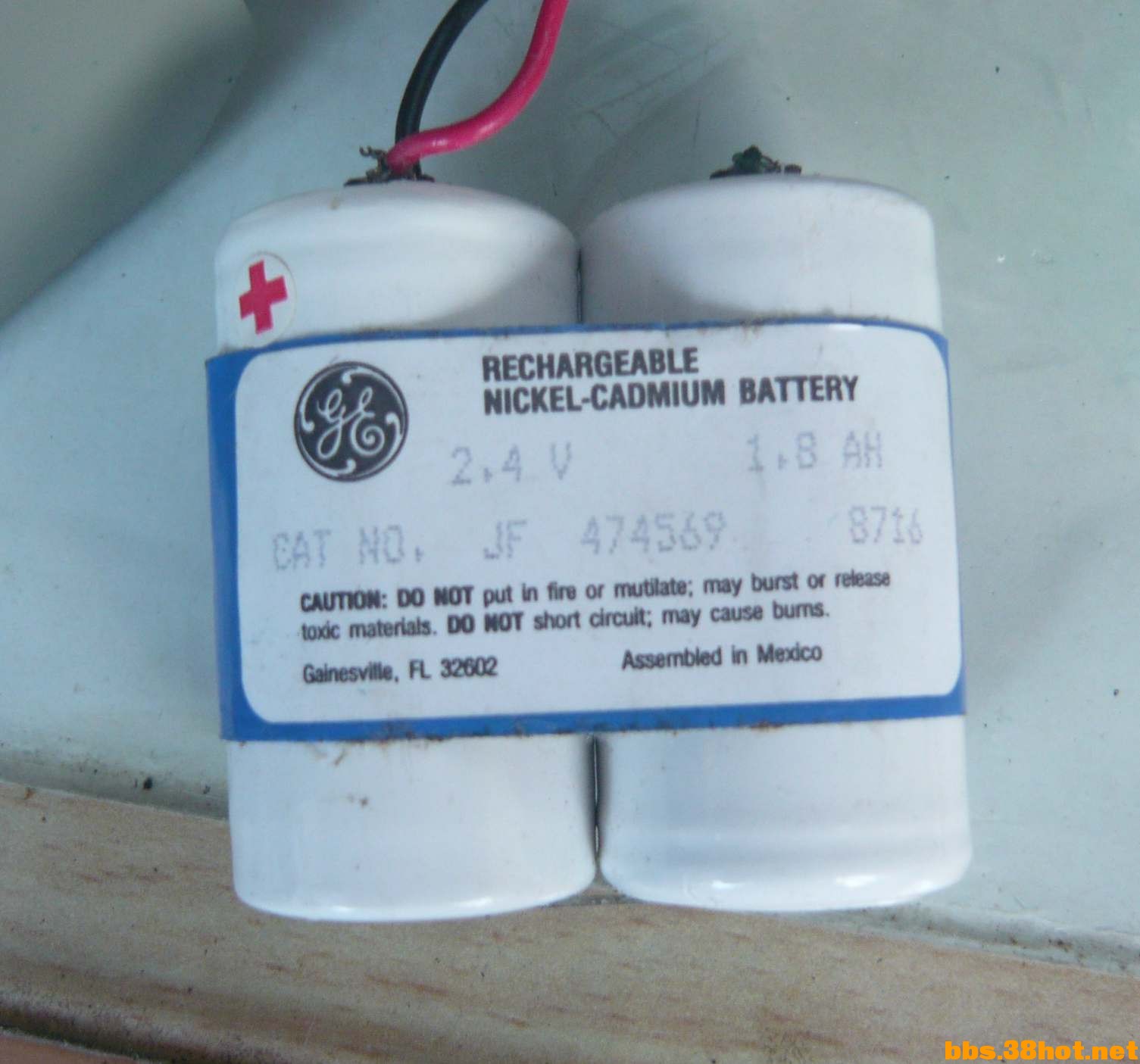

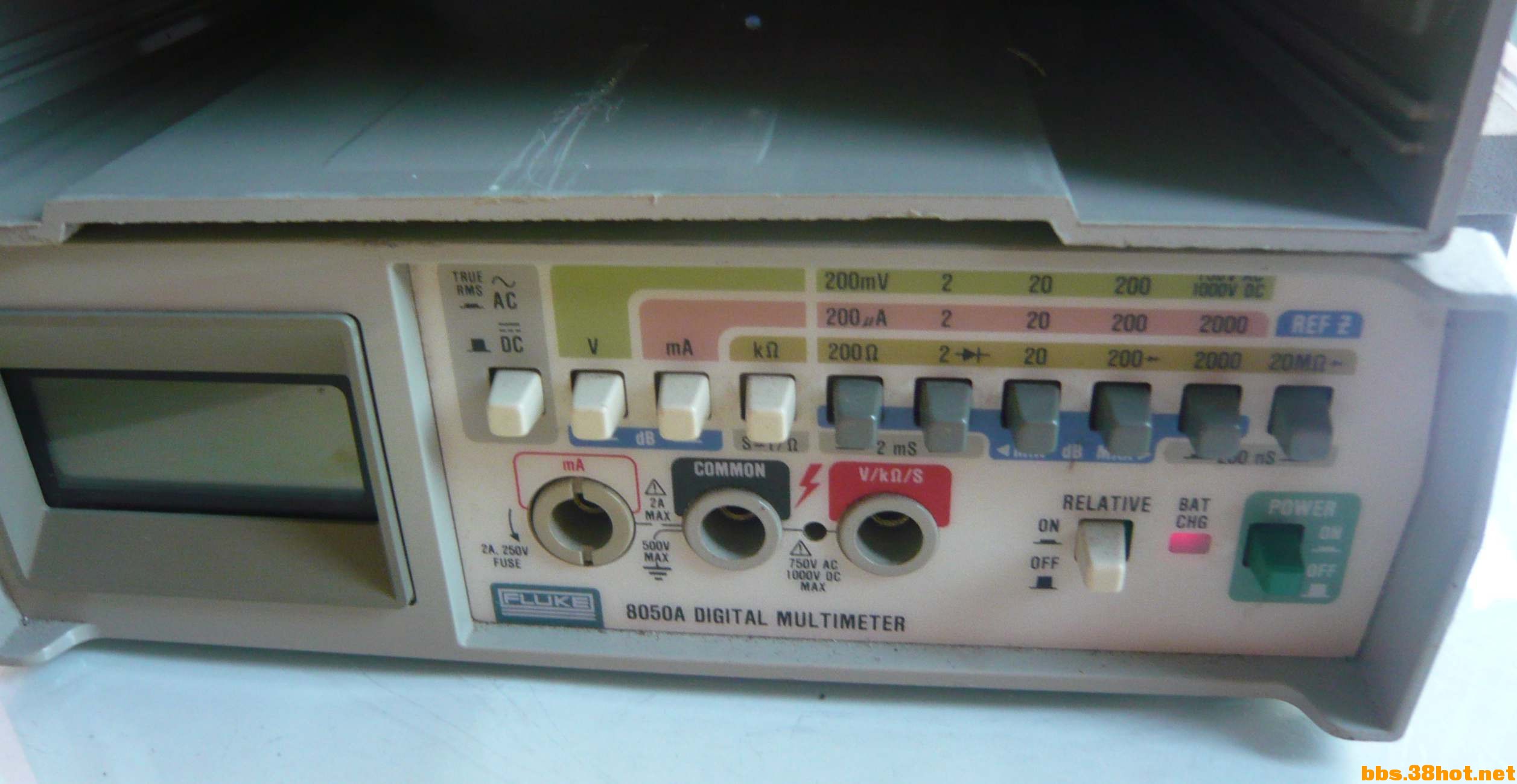

8050台表电池充不进电,需更换,不知何处买到,用其他牌子电池能代替吗?谢谢

看大小,应该是类似2号镍镉充电电池。我有一块8050A,电池版本的,只不过没有电池组件。这电池是原装的么?头一回看见。建议楼主买几节爱老公得了,5号的,不贵。串并联,还低自放,好用。

原装的是2节镍镉充电电池串联的,楼主买两节镍镉串联的就可以直接代换了。如果换镍氢,要看看电路是否兼容,因为镍镉和镍氢充电略有不同。如果用锂电,那就要更换充放电电路以适应锂电池的电压了。

镍镉电池和镍氢电池的充电电路基本通用,不需要任何改造。现在普通C型镍氢电池容量也有4000-4500mA.h。比这个原装的多了一倍还不止,一般够用了。锂电池的话要改造一下充放电回路,感觉没太大必要,毕竟台式表一般是插着电源的吧。

就用普通镍氢就行,要好点的就eneloop,镍镉不环保就算了吧,用个电池盒,以后再换也方便

随便找两块一样的镍镉电池并联就行了,什么电路都不用改,改镍氢或者锂电还要改充电电流,麻烦

看错了,你的电池上标的2.4v,所以是两节镍镉电池串联的
