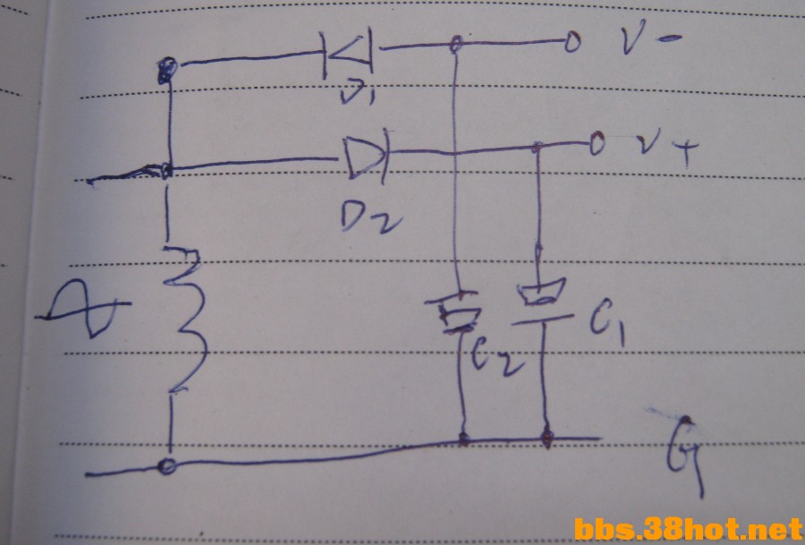

  如果变压器有双绕组,就不必说了。  说说只有单绕组的变压器,整流出正负双电压。
第一种方式:
变压器次级绕组一端接地,另一端接两只二极管,整流出双电压。
优点:电路简单,正负电源对称。  缺点:单波整流。
滤波电容计算时,需要×2
如负载100ma时,  按最高常数5计算,  滤波电容需要680uF  而全波整流的话,只需要330F

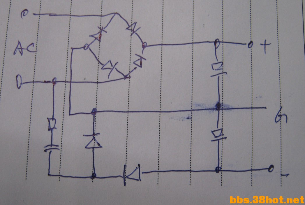

第二种方式:
全桥整流出正电源,  负电源由一个电容和两个二极管整流得到。
这个电路适合对正电源要求较高,而负电源要求较低的电路。

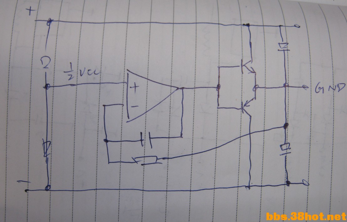

如果不是变压器供电,而是一个直流电源供电,如何产生负压呢。下面再举几个例子
由一个opvcc电压分成两份,中间点为gnd正负电源为 ½vcc
两个三极管括流,  如果负载很小,可以直接op输出。

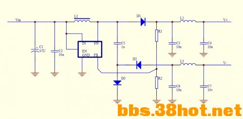

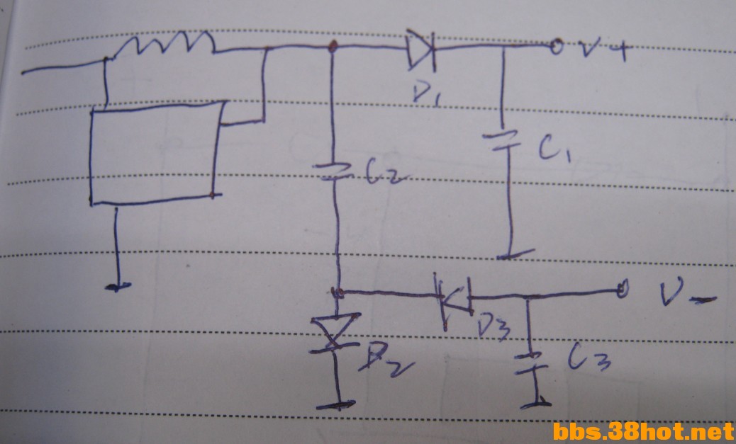

还有一种情况,就是现在非常流行的锂电池方案。
由一节锂电池供电,BOOST电路升压之后给基准供电。
有人会怀疑升压电路噪声会影响基准,但你想想基准都pwm化了,电源pwm还不正常?

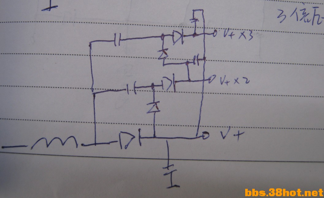

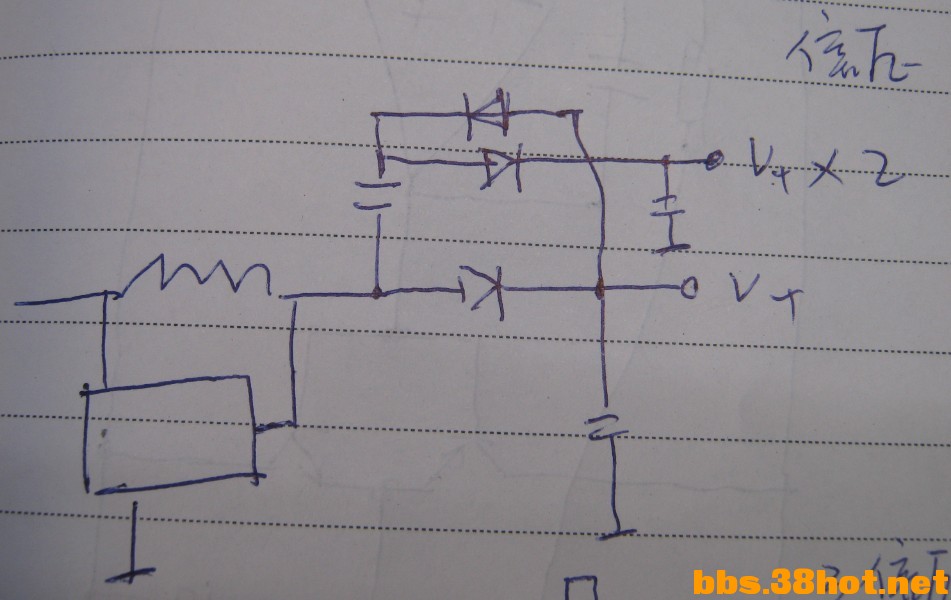

Step-up converter 输出 D1整流出正电压;  C2D2D3整流出负压。
或者 这样,倍压输出一下。
3倍压输出。
再有的方式就是pwm芯片输出接变压器。输出多组电压了。单电路复杂化了,而且变压器辐射较大,对电路影响偏大。基准电路一般对负压要求都不高,所以一般情况下都不需要这样设计。

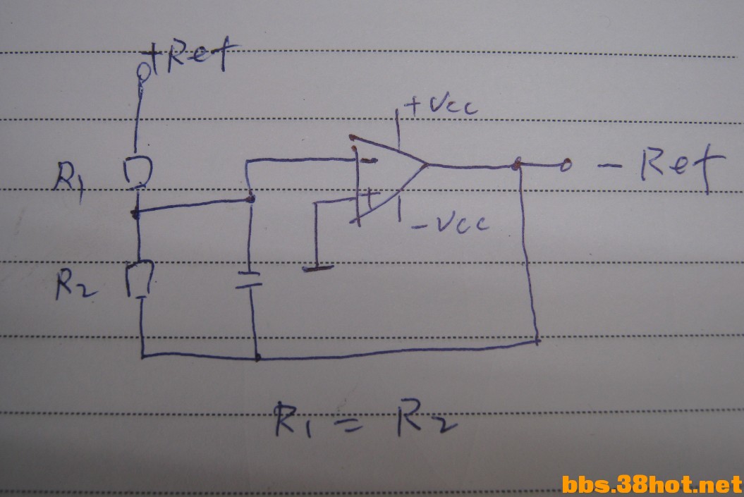

最后再画一个正基准电压变换负基准电压的图
R1 R2 要是孪生电阻就最好了。

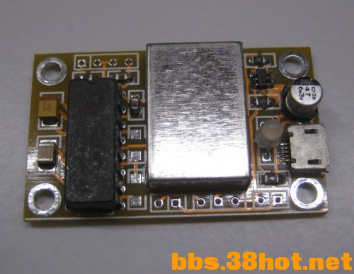

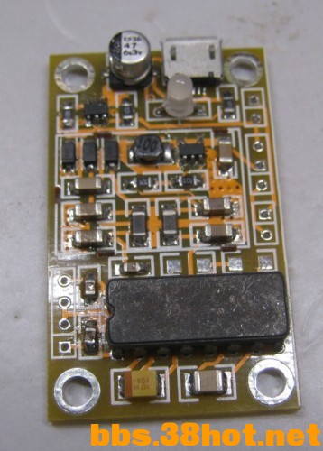

举个实例:
单锂电池可供电的AD588电路。
Microusb 输入5v电压,TP4057线性充电,  MP1540 pwm升压给AD588 供电
升压部分电路图:
