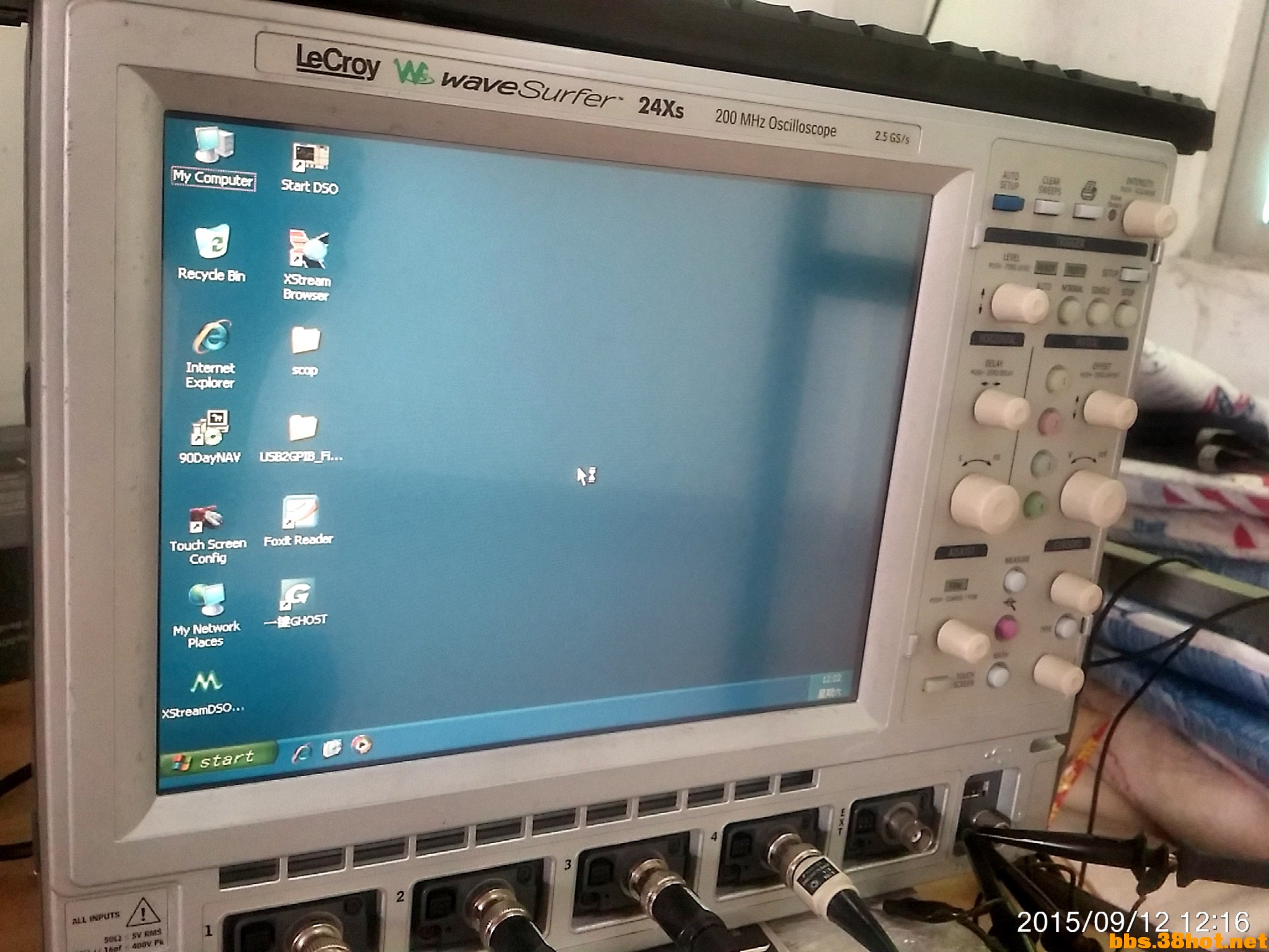

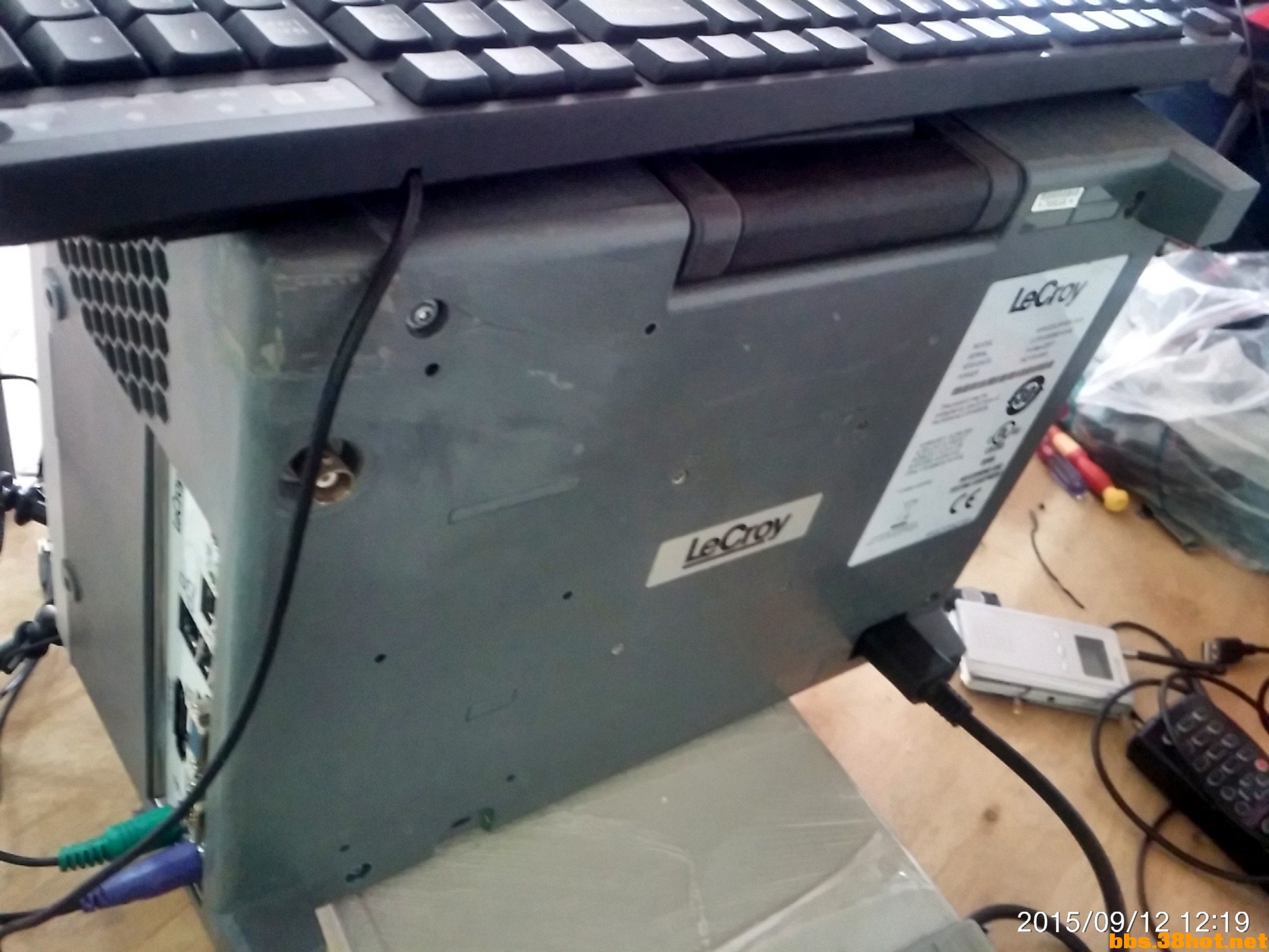

示波器是6月分买的,那时玩股票小赚了点,当时脑子一热就买了,本人只是电子玩家买示波器也是为了圆一下梦想,工作忙也没太多时间折腾,现在主要问题是电源不太行了,发热严重开机一会就会自动关机保护,之前没有过的,打开后盖用风扇对着吹就会管的久点,有买过两个高转速的风扇但是电源带不动,关机的更快了,原内存是256了,换了个1G的,CPU也是可以换的,电源功率不够也不想折腾了,换过两个波码旋钮都是另配的,触摸也是新换的,正常使用,别的没动过,有意的可以视频看机。送探头4个,键盘,鼠标,两个高速风扇,加长电源线全送了,回点钱用,价格暂定4200包优速快递,有意可加QQ81953095

老兄可以这样测试,把后壳拆了,左右风扇不接,用风扇吹,看看能坚持工作个30分钟不?

虽然电源热了会保护,但不一定就是电源的问题

yarp888 发表于 2015-9-14 11:14
关键这个电源不是普通的电源,你买不到,普通电脑服务器的电源是不能用的
特殊在哪里?可否说具体点。。。
发表于 2015-9-14 12:16:49 38hot手机频道 | 显示全部楼层
mrjingf 发表于 2015-9-14 12:11
特殊在哪里?可否说具体点。。。
估计除了要给数字系统(电脑)供电,还要有很干净的电源为模拟部分供电
发表于 2015-9-14 12:31:04 | 显示全部楼层
loveyl 发表于 2015-9-14 10:18
最低多少出,电源嘛,小KISS,改装个全新的不就得了
异想天开   这种示波器的电源一般都是两部分   第一部分是AT或者ATX给PC  第二部分是示波器采样板供电   买个ATX电源来PC部分能开机了又有啥用示波器部分照样不工作

 楼主| 发表于 2015-9-15 11:19:01 | 显示全部楼层
yarp888 发表于 2015-9-14 13:02
电源坏不可怕,可怕的是它的负载有问题。负载有问题就难修了
负载有问题的话就不存在进入系统而且能出波形了

真的很想要,一般不会是电源问题,应该是探头采样部分过热保护
发表于 2015-9-17 09:39:18 | 显示全部楼层
探头采样部分过热保护?不会吧,这部分温度没有这么高的。楼主如果在无锡就好办了,我有好机子,把我的电源接上去测试就知道是不是电源问题了。

发表于 2015-9-17 10:45:30 | 显示全部楼层
不象是电源的过热保护,收这件货要有壮士断腕的心理素质,如果弄好,那也是十分划算的
