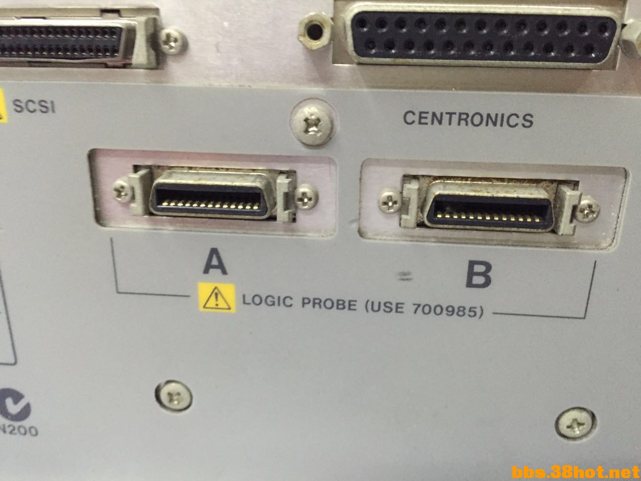

横河DL7100示波器后面带了选件逻辑分析仪功能,模块已经安装好,这个是什么接口?
这个要怎么使用,购买什么外接设备?还望指点,感谢不尽

连接逻辑探头的接口

配逻辑探头

估计缺探头吧

700985探头市面找不到了,

有点像菊水逻辑分析仪的接口,我的也是这种接口带个大盒子file:///c:/users/dell/appdata/roaming/360se6/User Data/temp/221051ioa22izmxyzot0oi.jpg

首先,这个接口是CN口,也叫MDR
其次,你可以尝试串电阻以后输入TTL或者LVTTL看能否触发,比如设定在4.2V触发那4V应该是不能触发的,如果可以在超过阈值的时候触发,那证明这个端口能接受较高电压输入,不需要有源探头。剩下就简单了。自己做探头就是了

非常感谢
