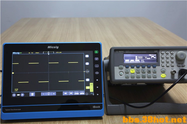

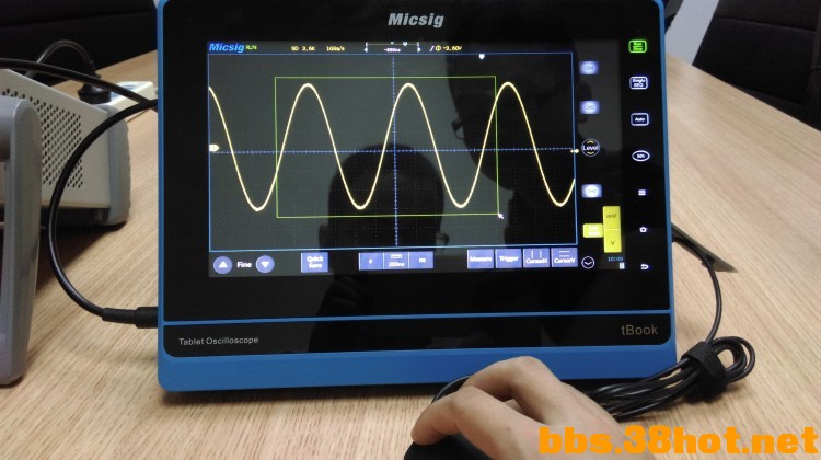

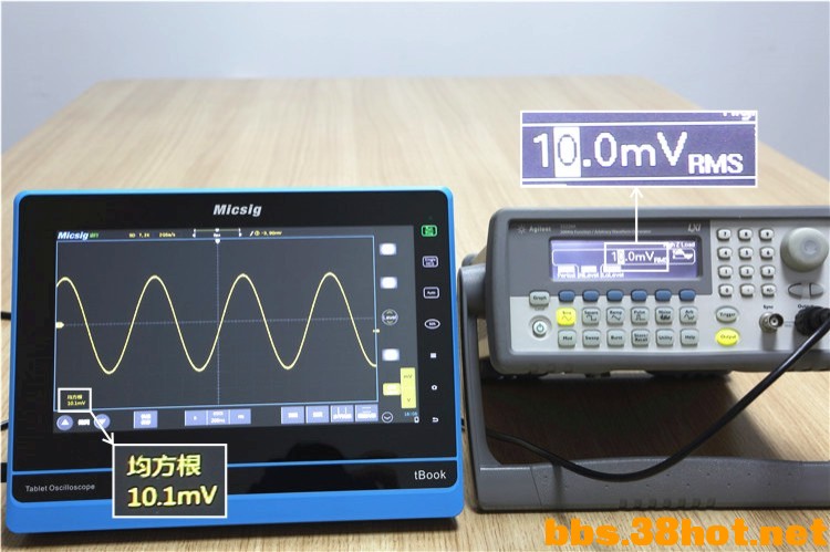

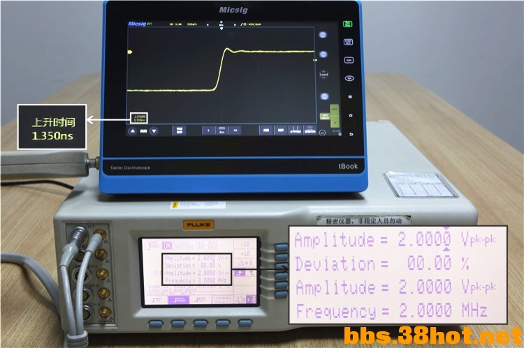

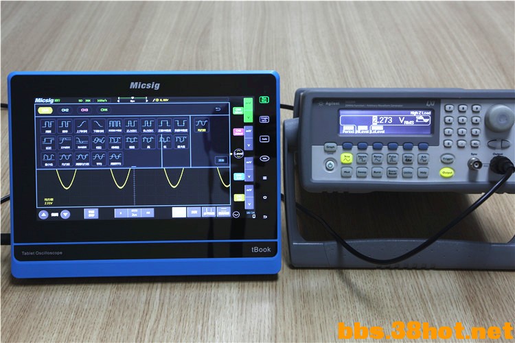

下面是卖家的实拍图片,搬过来看看
可用鼠标操作
可用鼠标操作

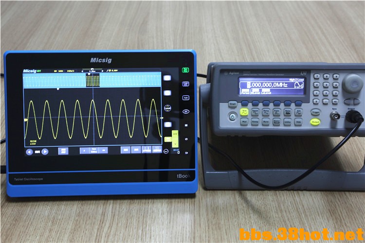

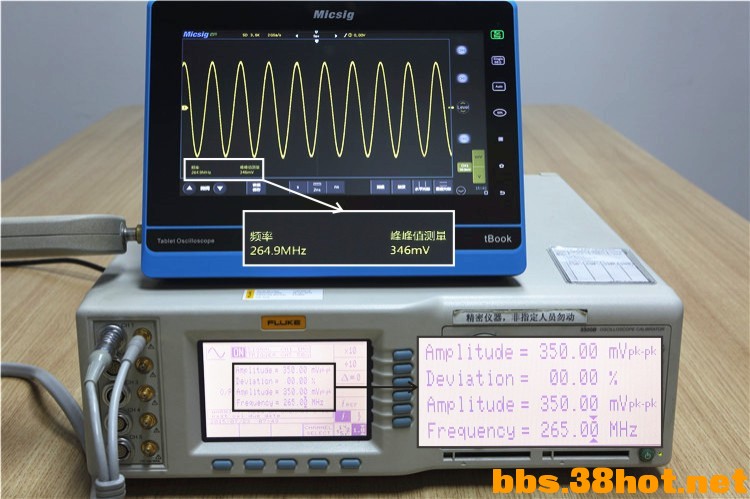

举例:200MHz带宽示波器,用福禄克示波器校验仪输出265MHz高频信号校验没有失真
举例:200MHz带宽示波器,用福禄克示波器校验仪得出上升时间是1.35ns,低于标准值1.75ns

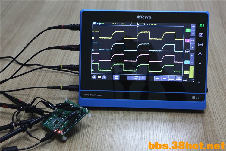

10mV小信号测量
10mV小信号测量

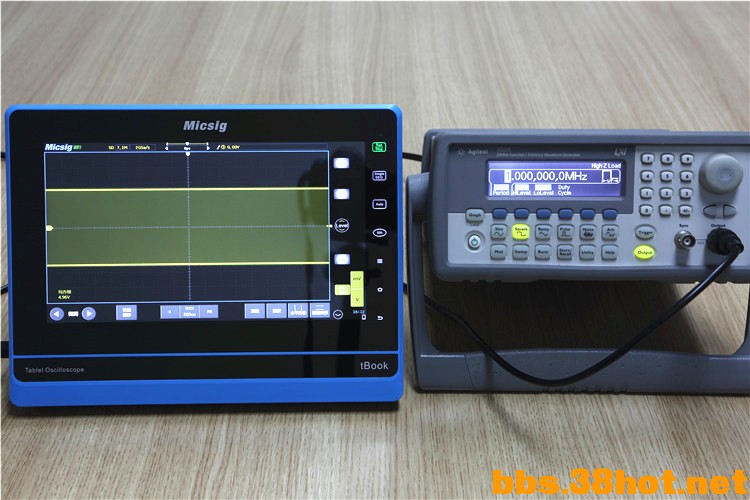

方波测量
方波测量
方波缩小后效果
方波缩小后效果
自动测量菜单,31种类型,最多可以同时选五个

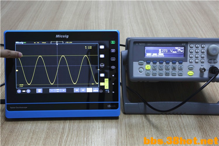

水平测量光标,用手指拖动,操作灵活
水平测量光标,用手指拖动,操作灵活

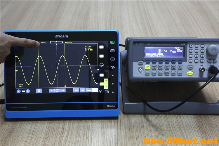

垂直测量光标
垂直测量光标

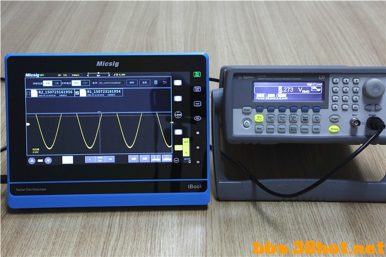

波形存储,自带4GB存储空间,可通过数据线输出到电脑

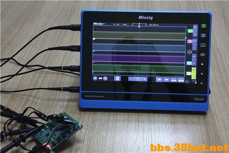

通道同时输出信号
通道同时输出信号
通道同时输出信号缩小
通道同时输出信号缩小

hgjdwx 发表于 2015-9-13 22:05
下面是卖家的实拍图片,搬过来看看
正弦波测265MHz,方波测2MHz,为什么不都用265MHz来测?

呵呵!刚刚看了演示视频,调时基、电压、触发、自动测量项这些,恰恰是这种示波器的优势,手指一划,这些项目都以平铺的方式显示在屏幕的一侧,包括电压的各个档位,时基的各个档位,各种触发方式,想要哪个档位就直接点击,一步到位!不像按键有时要连按一、二十下,当然如果你想一下一下的按也是可以的,就看你的需要了
200MHz带宽的示波器,能测试265MHz没有明显衰减,说明带宽没有问题。至于测试265MHz的方波,Javike您太难为我了,没有任何一台示波器可以测试大于其标称带宽的方波,示波器测试方波,如果需要方波看上去还是“方”的话,能够测试的方波最大频率:方波最大频率=带宽/5(或者4)。也就是说,带宽200MHz的示波器,为了让方波看上去还是“方”的,能够测试的方波最大频率是200/4=50MHz或者200/5=40MHz。如果有人说测60MHz也行,我没有意见,主要是看个人对方波的“方”怎么要求了。
