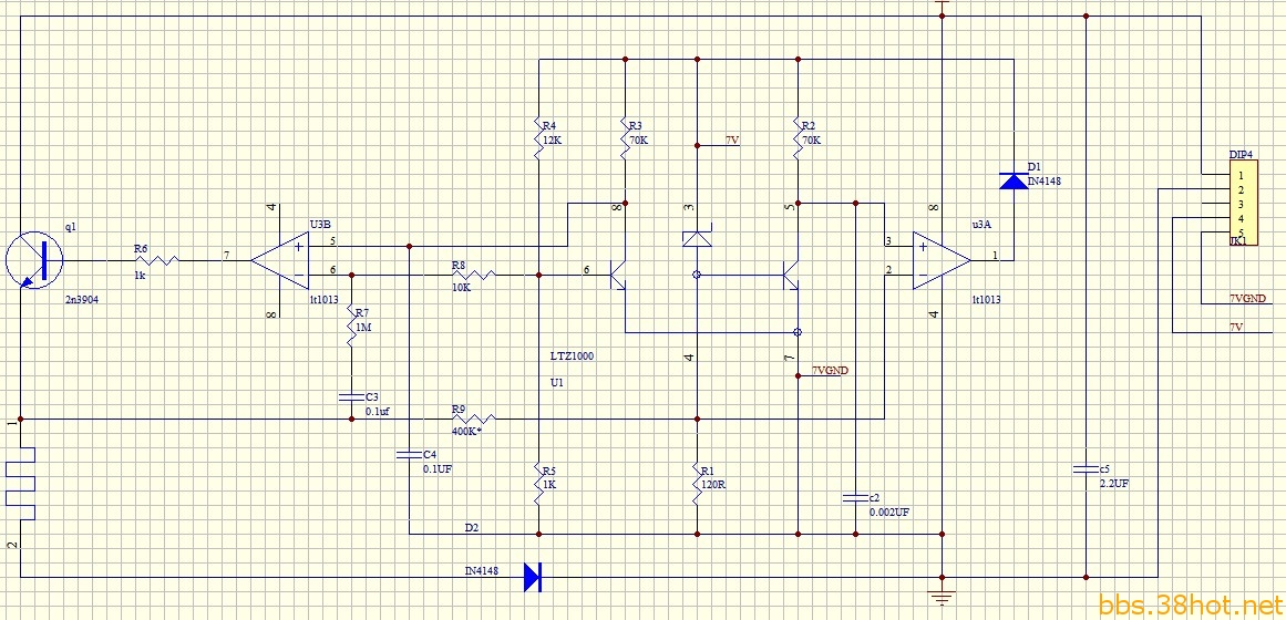

发表于 2011-11-7 11:52:46 | 显示全部楼层 |阅读模式

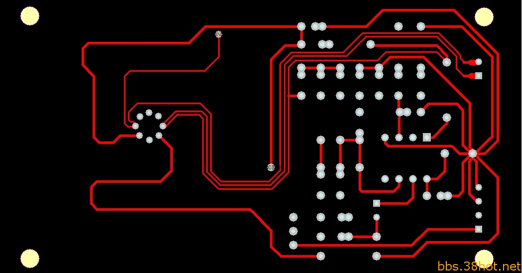

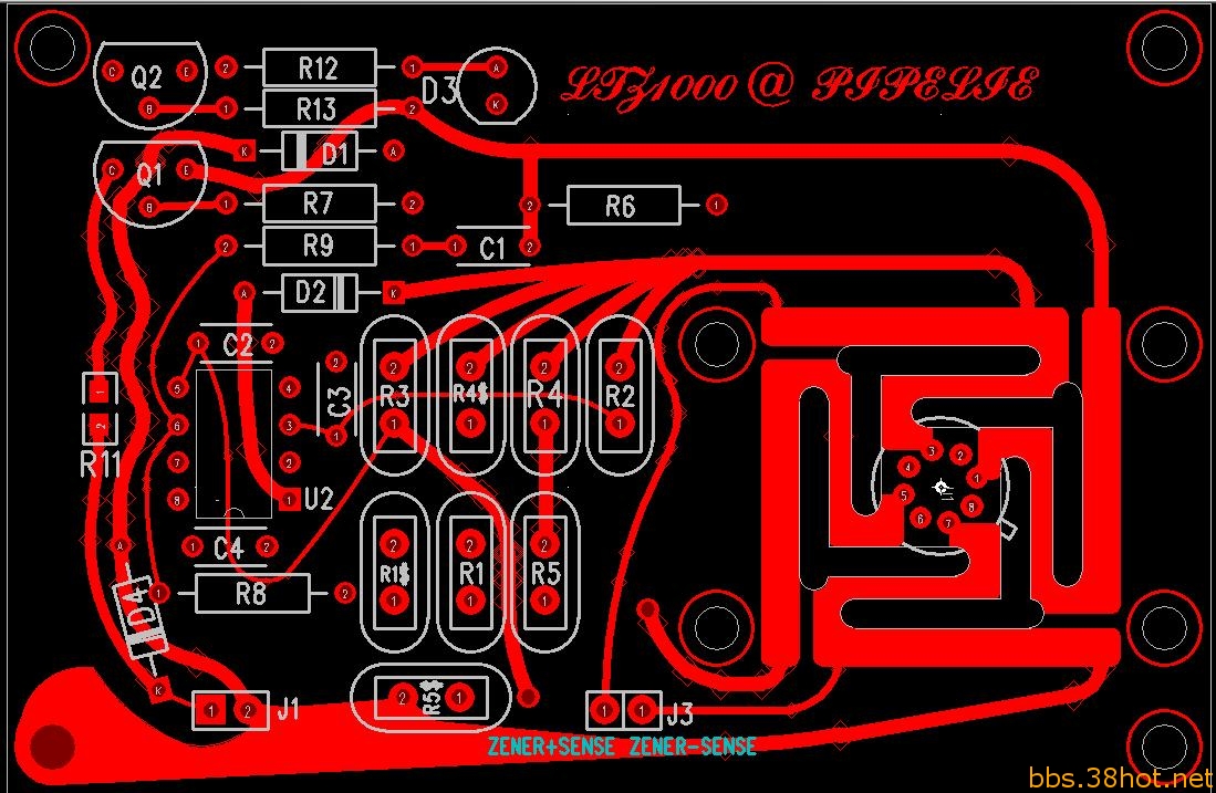

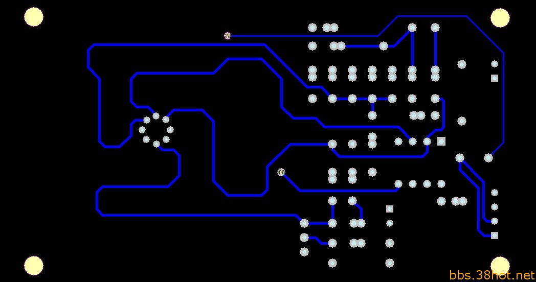

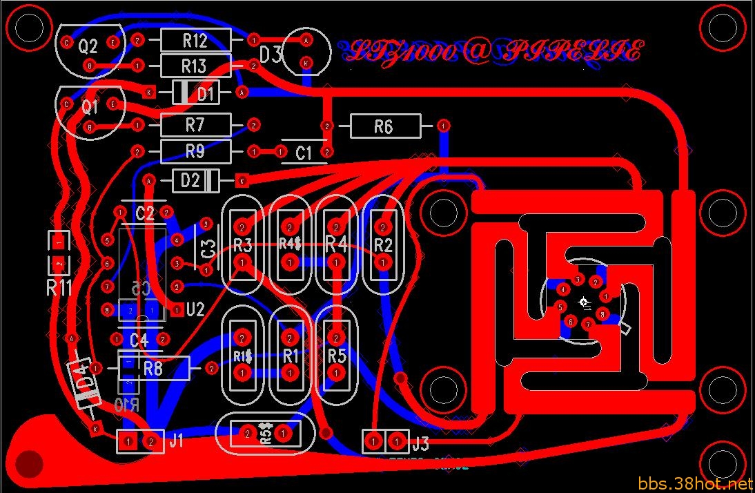

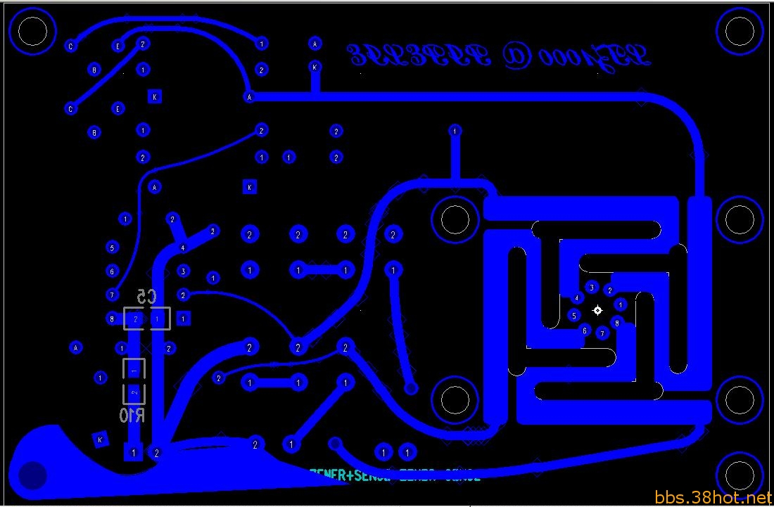

在第一版的基础上做了修改,原理图中恒温检测部分来自老大lymex的modify~~~
大小53.8*82mm,跟银行卡大小相近,略短。
all
all
top
top
bot
bot

这个问题想了好久,还是决定不做多种元器件兼容的冗余设计!
现在直接用塑料块.
或许下一版再改!
欢迎拍砖!

有个问题请教楼主,平时见到的布线都比较方正,这样的布线风格有特殊的用途吗?

需要那种脚距,据资料塑料块也有几种(印象中至少有两种)脚距,目前是按3.81的脚距设计的,s102的塑料块,或者金封金属箔。
下一个版本考虑兼容:1/4 金属膜电阻,塑料块(3.81),金封金属箔(3.81)

低频信号的板子,是走的方正,还是圆弧的,关系不大,你看datron的基本是圆弧的,安捷伦的就很少。个人认为圆弧的“阻抗”比较连续,热辐射也更好一些,当然有的人会觉得美观一些啦,比如我。另外高密度的板子很少走圆弧的,因为空间利用率不高(或者很难作高),反过来讲低密度的板子,圆弧的走线在PCB上分部相对均匀些,对热平衡有好处。
当然,用的layout软件对圆弧走线支持的比较好,要不我也不费那劲:)

楼主的LTZ1000引脚的线太粗了,不利于形成热岛。另外LTZ发热厉害,关键电阻最好离得越远越好。

”LTZ发热厉害“,这个信息很重要,看来我的估计不足。JJ说说到底有多热?
引出脚的线宽是60mil/1.524mm,关于是否有利于形成热岛不太确定,但是可以这么想,铜多、宽那么热量散发的快,温差应该会相对少一点。
关于热岛JJ还有什么见解或者资料?
ps:最终热岛的正面和背面都用塑料罩子盖起来,密封。

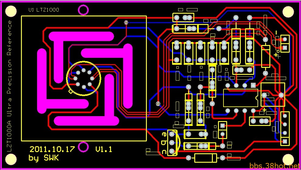

diannaoza,你的热岛内引出线比较不均匀,大部分集中从右下角和左上角引出,对均温不利。
另外建议120Ω和1K电阻到地的走线应该尽量短,因为铜的温度系数比较大,尤其是对于120欧姆电阻来说。
您可以自己算一下走线的电阻,以及±10°变化时,走线电阻的变化是否小于12mΩ的1/10.

第一页 的两个版都做的有特色,后面的补充意见也很全。综合起来看,做LTZ的板需要考虑:
1、电路要成熟可靠,不能存在不稳定的因素,例如振荡或者输出电阻太大
2、主要指标长期稳定性要考虑,因此对关键器件的采用要下工夫,例如除了LTZ外的几个塑料块电阻
3、区分是实验性的还是小批量的。建议开始做实验性的,一切Ok再定型。
4、适合自己的偏重指标、现有元件和方式,比如有些人只做传递那就需要噪音和温漂尽量小,有些人喜欢表贴的,有些人喜欢做成后不断调整
5、热岛问题,要求不太高的话可以不考虑,比如3458A的基准。最好的热岛是类似Datron 4910里面那样的,板子薄、走线8+1根、走线也比较细,这样就可以给热量顺PCB传出造成很大的障碍。6、大小也要根据自己的需要,有人喜欢做恒温,或者多个做并联,那样体积就要小

LTZ发热有多厉害?那要看恒温温度设定以及保温效果!若保温效果好则外边温度就是室温了。trace窄,则trace热阻大,LTZ各脚处温度就越接近(均温效果越好)
热岛我参考datron做的,看了老大的总结,认识更清楚了些。
因为LTZ1000的管脚是可伐的,温度系数很大,因此要求LTZ1000内部管芯-》可伐-》管脚-》PCB之间的温度梯度尽量小,即(1)需要加罩子保温,(2)管脚焊接要短一点,(3)管脚引出的铜线要空间分布要均匀,线宽小一些(热阻大),(4)PCB薄一些,(5)PCB上要开”隔热槽“,一切都是防止热量流失,并且使热岛内部的温度分布均匀。
但是以上:
线宽小的时候要考虑走线的电阻以及温度系数的影响;
”隔热槽“开的太大,或者PCB太薄容易造成PCB的曲翘,发生曲翘时会造成较大的漂移(uV级,ADI有相关的资料)。
从中可以看出安捷伦和datron走了两条不同的道路:
安捷伦是减小线宽,减小热量损失;隔热罩的体积很小,并且用螺丝紧密固定在PCB上,PCB也比较厚,尺寸小;(隔热罩内部图没看到过,哪位老大能贴个图?)
datron相对线宽大一些但是也比较小估计是0.5mm左右(我第一版的线宽);隔热槽开的比较大,罩子比较大是扣在上面的,PCB薄 。
