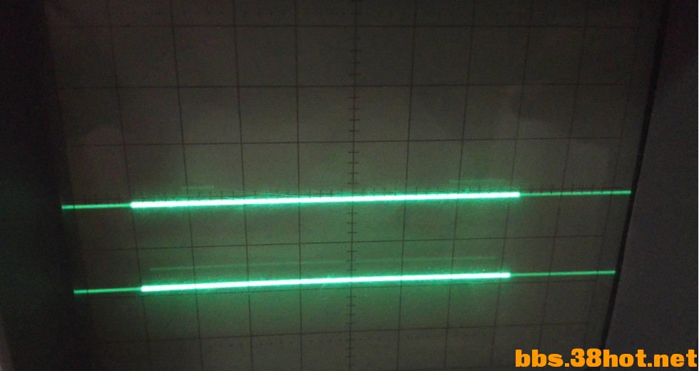

求助下这个示波器波形正常不
514
求助下这个示波器波形正常不
cjhappy
cjhappy
发表于 2015-9-11 23:10:47
如上图,中间部分比较粗,两边细小。不知道什么原因
huanghe1106
huanghe1106
发表于 2015-9-12 00:52:53
波形衰减太厉害了。
bfsy
bfsy
发表于 2015-9-12 06:24:01
开B扫加亮了
jxnclff
jxnclff
发表于 2015-9-12 07:52:05
楼上说得对,是开了延迟扫描,加亮了。要不,就是坏了
qw66
qw66
发表于 2015-9-12 10:19:46
把示波器整机拍一些图。
把示波器整机拍一些图。
淡定从容168
淡定从容168
发表于 2015-9-12 11:59:55
应该是B扫了 辉度电路损坏的话 没见过这么长的加亮线
