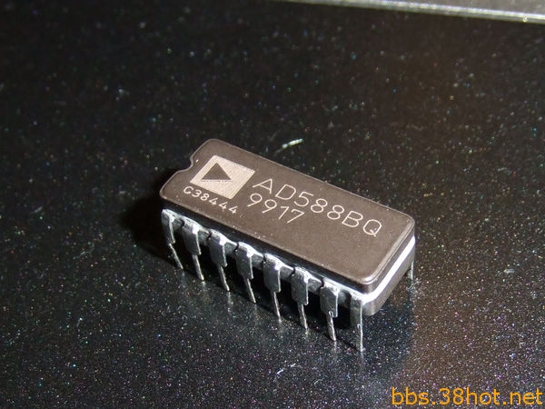

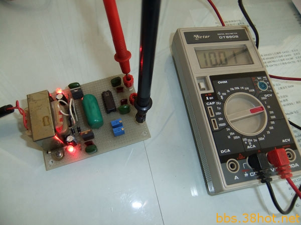

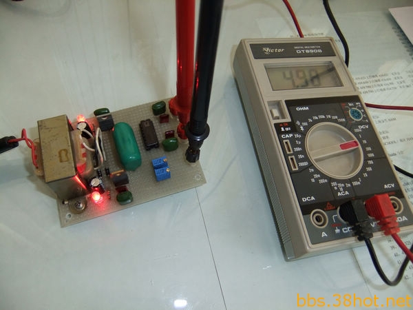

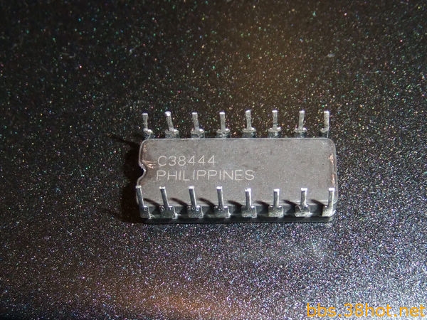

淘宝买了块AD588BQ的基准和一些配件,有些比如电容就用手里现成的了,做好了想用来校准手里的三位半DT890应该绰绰有余,结果发现在基准板通电一段时间后拆开DT890万用表把它的20V档调到显示10.00V(跳成10.01V了),然后再测5V基准,怎么显示4.98V。
试着把微调电阻接入调整也不能调那么大幅度,好似只能0.01伏内微调,现在很疑惑,难道我买的AD588BQ是假的?对比别人发的图片又不像假的,检查电路很简单的应该没问题啊,芯片通电稳定后的表面温度估计有55度以上(室温20度),刚通电输出电压为9.95V,温升后为10.00V,这样正常吗?

ad588不会有假货, 最多就是性能不好了。

即使没有好设备 , 其实也可以确定是否表的问题。
ad588的10v输出接两个1k左右的电阻串联(这个不用多精确的,随便金属膜的就可以), 这个时候测10v输出 , 应该还是10.00, 然后用表测分别测两个1k电阻上的压降。 看看都是多少

采用哪个电路图?还有再上张PCB焊接图。有没有隐蔽的短路。

1、刚通电输出电压为9.95V,温升后为10.00V,这样正常吗?
不正常,诚然刚上电时,电压和稳定后有差别,但这个差别不大,用 5 位半表都不一定能明显观察到,3 位半的表决无观察到的可能
2、输出正14.82V,负15.13V,有近0.3V电压差。。。
如果只要求 AD588 输出 +10V(含 +5V),则正电源组 +13.5V,负电源 -3V 就能可靠工作。
3、一般这种现象是你的表用的比例电阻线性不好,低价表的通病,与基准无关。。。
不是的,绝大多数情况下,这种低压,电阻的电压系数可以忽略。低价表线性不好,通常是因为其使用 7106 一类积分 ADC,对积分电容要求较高,而低价表没有使用较好的积分电容导致的。但 3 位半的表这个的影响也很小,小到用独石电容都没有显著差别的程度,除非电容漏电了。
可能存在的问题:
1、楼主测试的是未经过缓冲的电压,检查一下电路,5V 和 10V 都经过 AD588 片内缓冲了
2、这片 AD588 有问题
3、楼主的表有问题
要确定表是不是有问题,可以这样做,一般 3 位半的表输入阻抗为 10M OHM,因此被测试源的内阻应该小于 1K OHM,楼主可以用 20 个 100 欧姆电阻串联接到一个可靠的 2V 电源上,然后依次测量每一个电阻上的电压,记录下来;最后,将表的 COM 接电路 GND,Vin 依次从低到高测量每一个电阻上的电压,它应该是你之前记录值的依次相加值,当然容许有 1-2 个字误差。

看到了两个微调电阻,麻烦楼主把两个微调电阻去掉,肯定OK.
简单的用微调电阻直接调节,没有对微调电阻作用弱化,问题很大!!!
从照片上看,这片AD588应该是真品。
