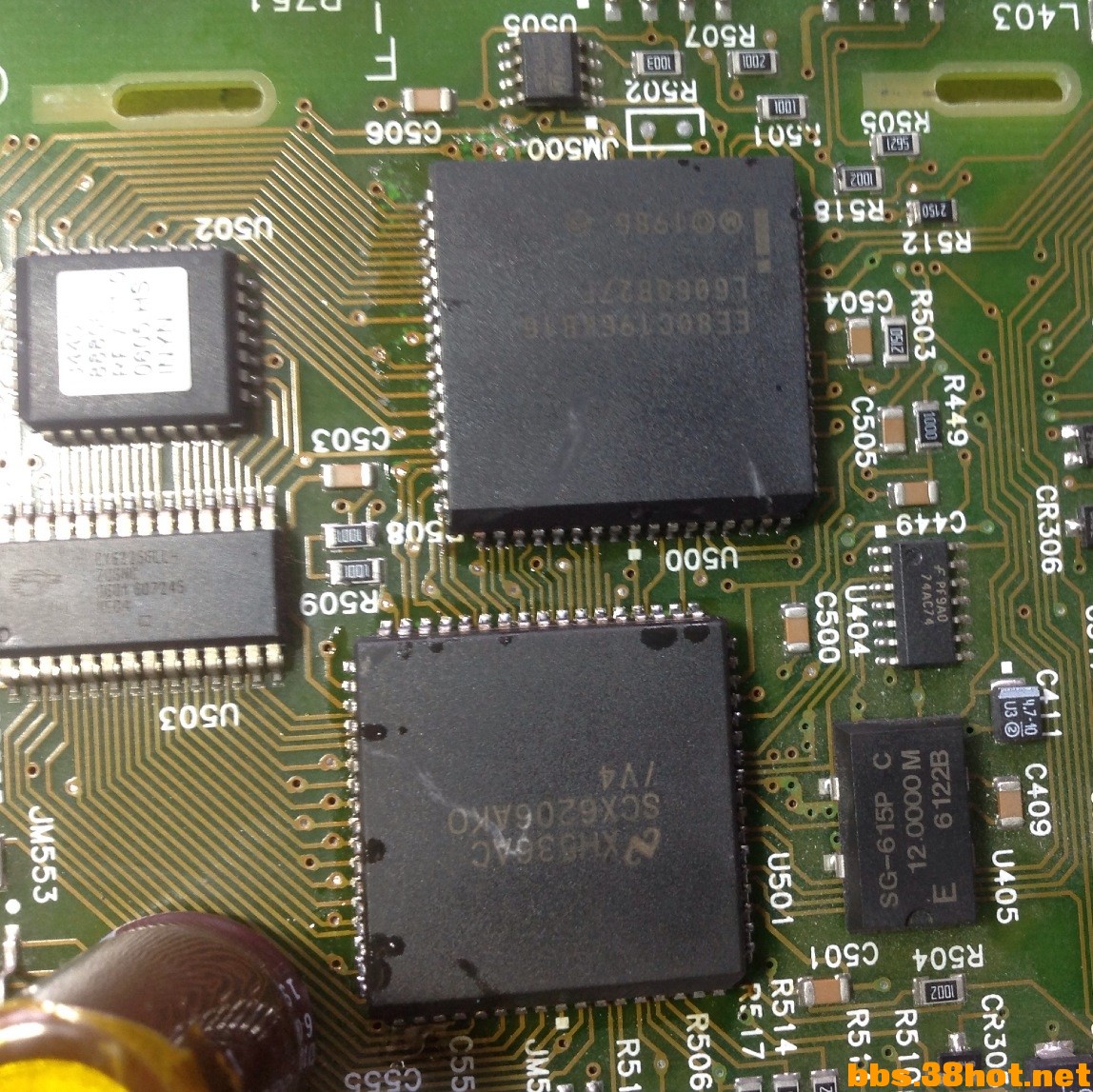

前几天坛子里有人出一大批34401主板,有幸抢来几块,遂上电测试一下。

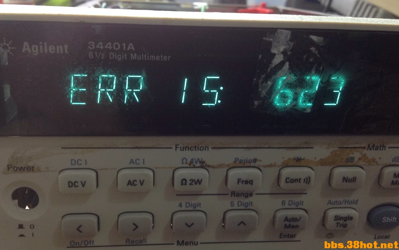

上电开机,一碰到主板就死机,测供电都正常,测晶振也正常,能正常开机,复位电路肯定正常,于是从虚焊的角度考虑。
全板按摩,当按到内存时,一按死机,再按正常,放大镜伺候,于是拿镊子挑附近IC引脚,发现CPU有虚焊,补焊,开机,摇机子,不死机了,再自检,吓我一跳,15处错误:

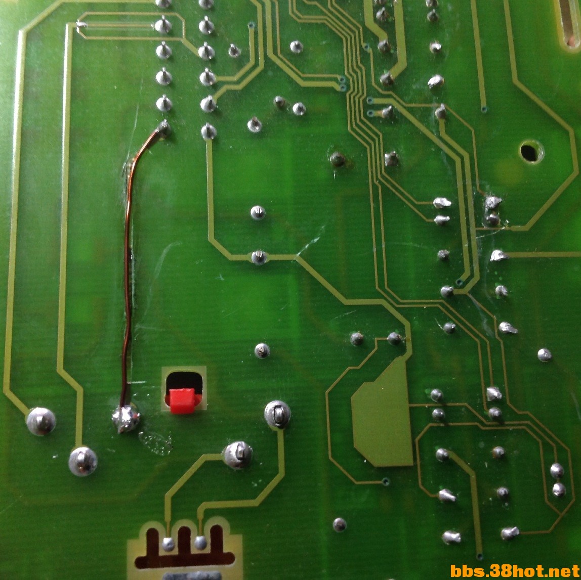

继续找问题,发现测量电路铜皮烧断,补:

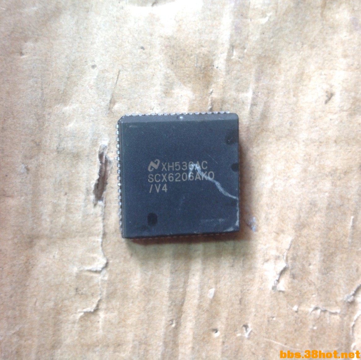

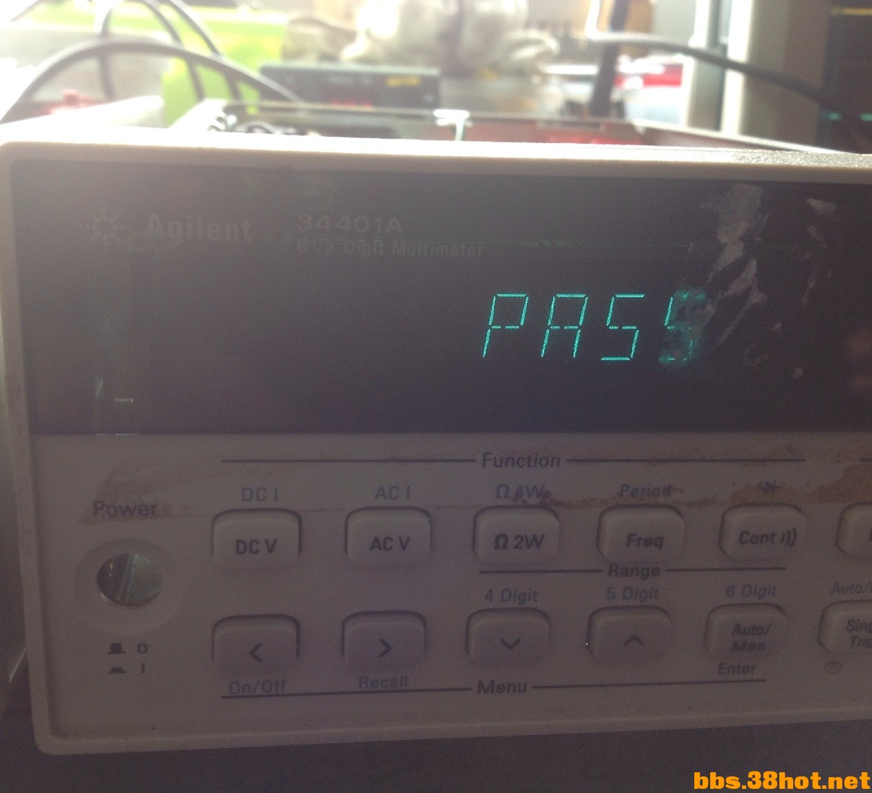

继续找问题,发现一个继电器也不吸合,查供电5V正常,也就是说下拉不正常,找到下拉IC U150,供电正常,数据脚无波形,往上找数据源,U311再往上U309都无数据,再往上到U501,501是总数据发源地,查各脚供电正常,与CPU U500通讯波形都正常,而U501始终无数据发出,遂换掉U501,开机有继电器吸合的声音,自检pass,上图:
换下来的IC:
就到这里吧,先测试去了,看准不准。

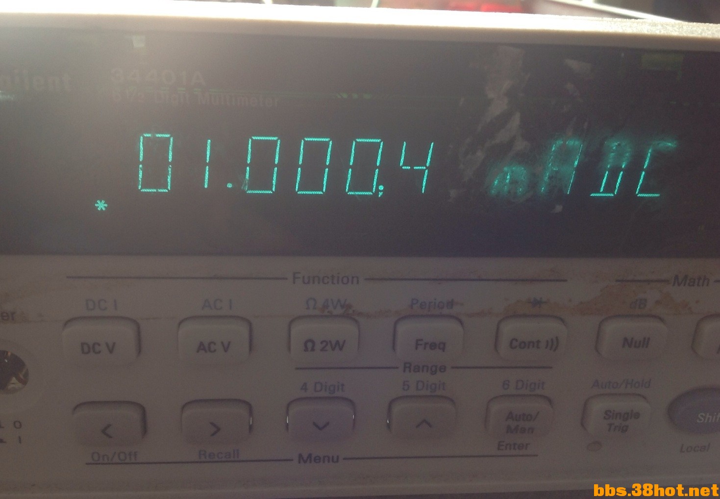

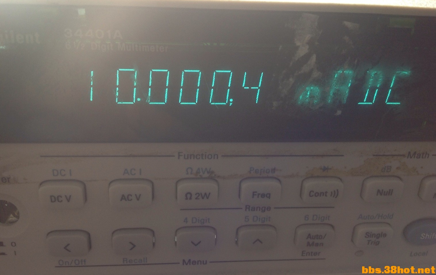

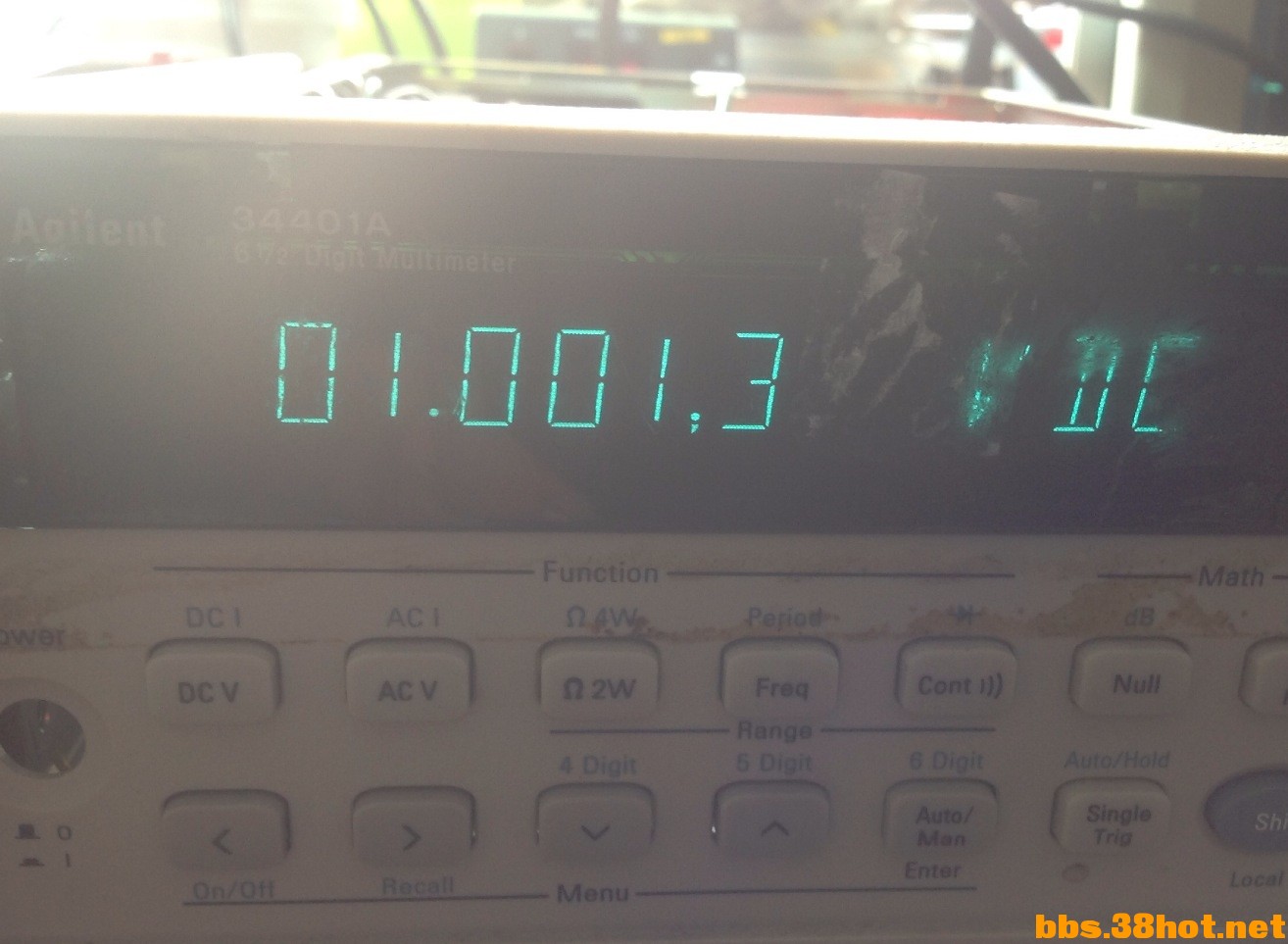

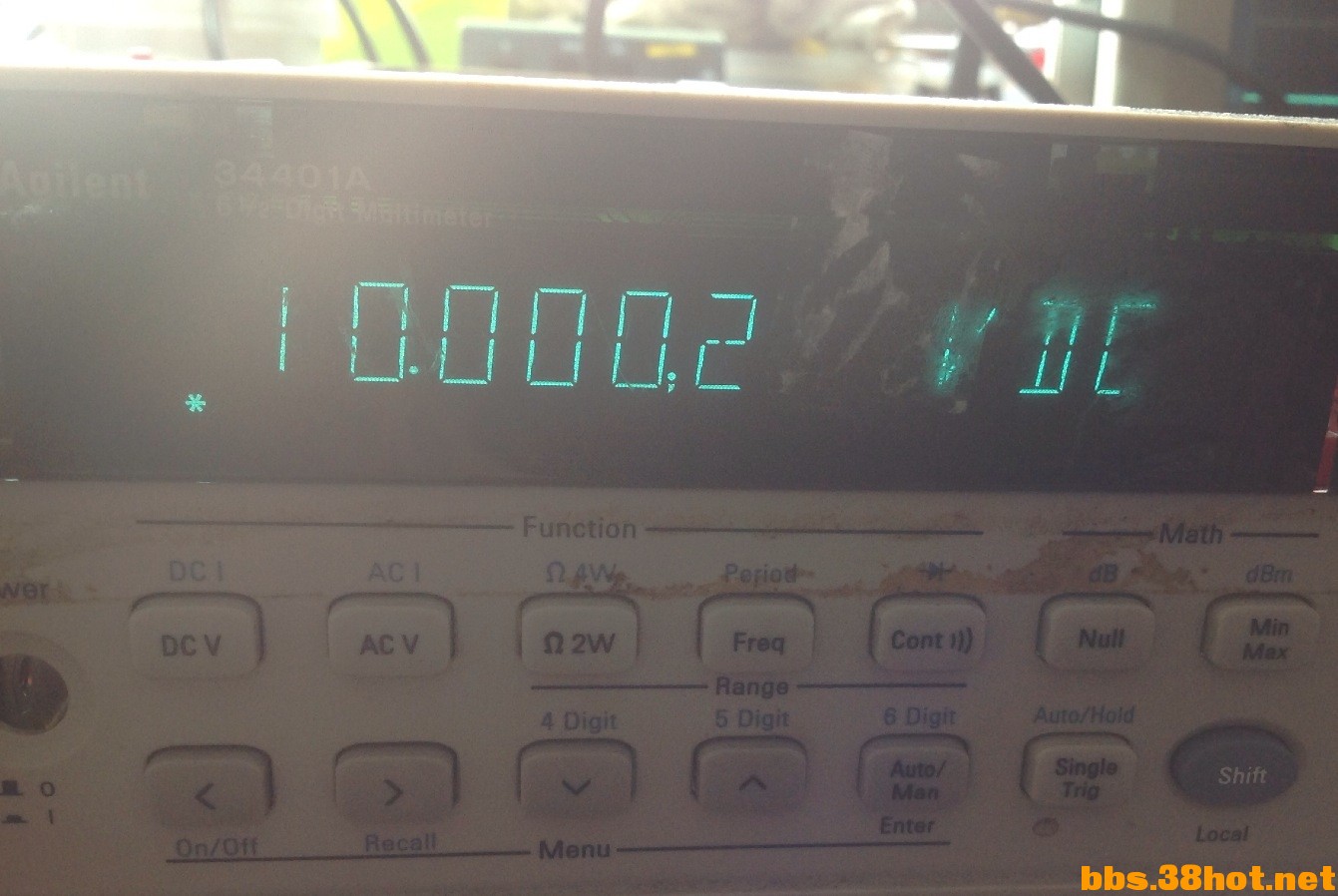

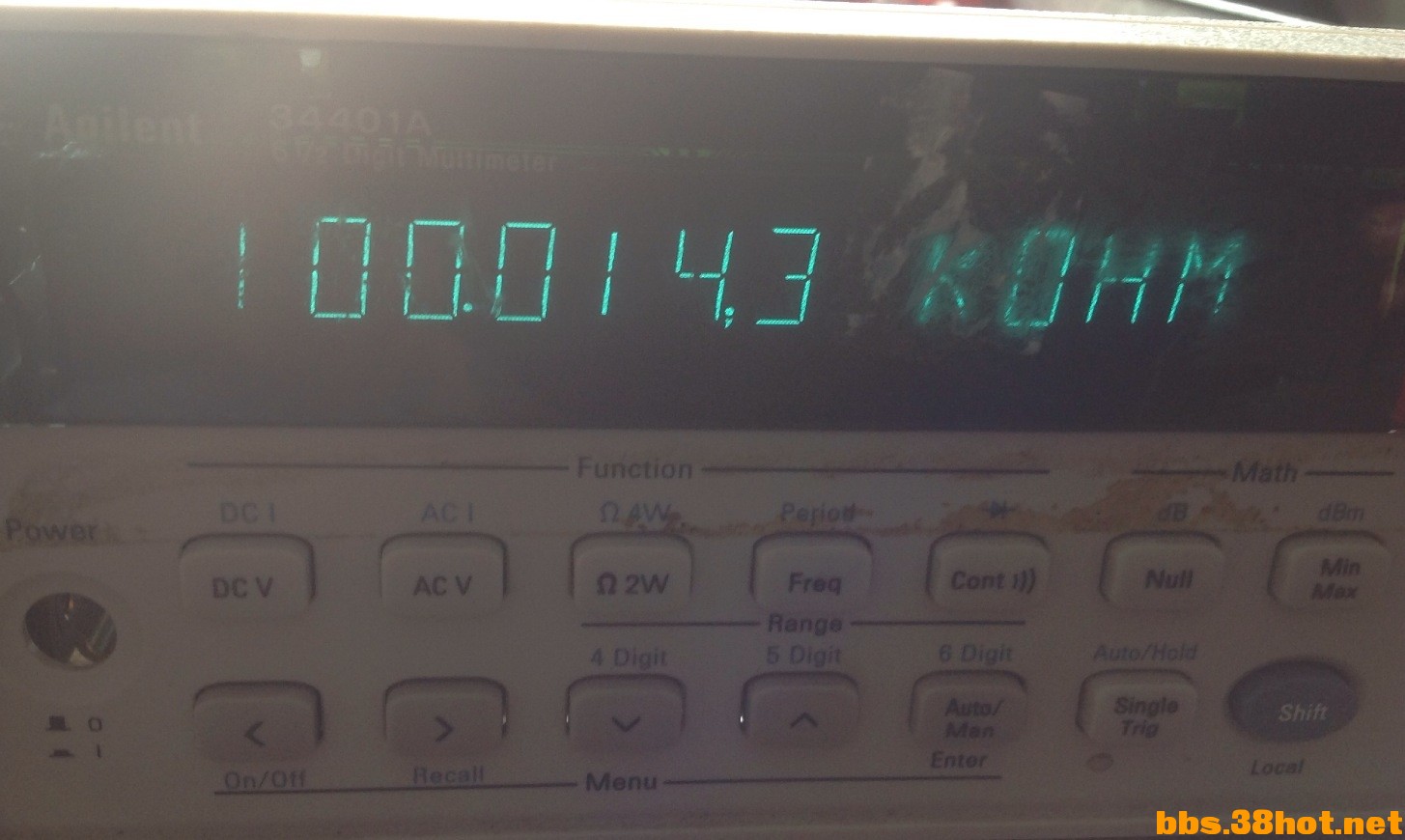

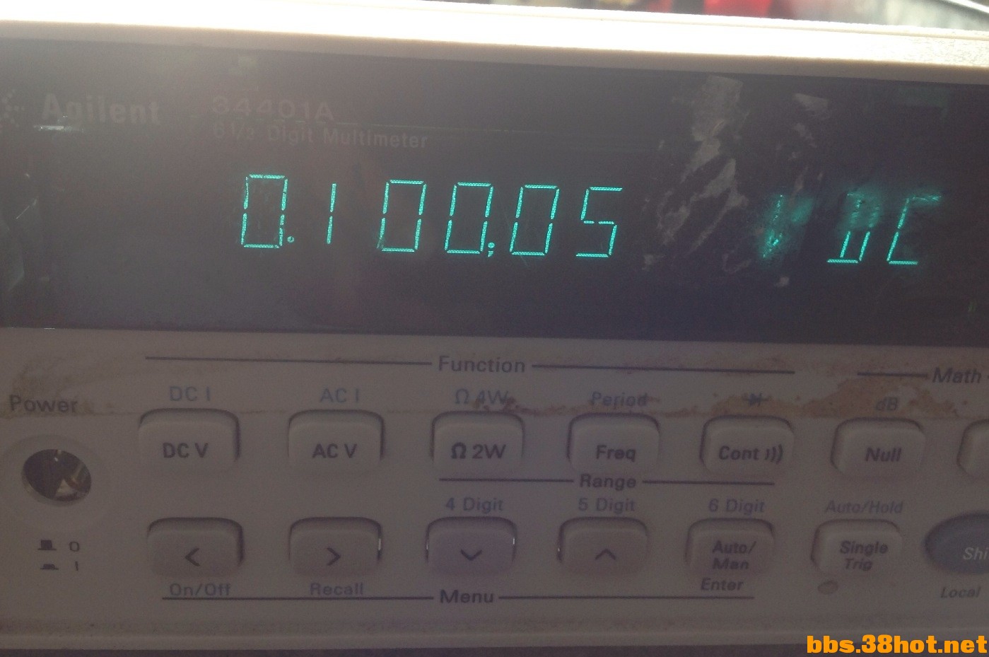

 楼主| 发表于 2015-9-11 11:12:31 | 显示全部楼层
用的9档基准,先上直流电压:

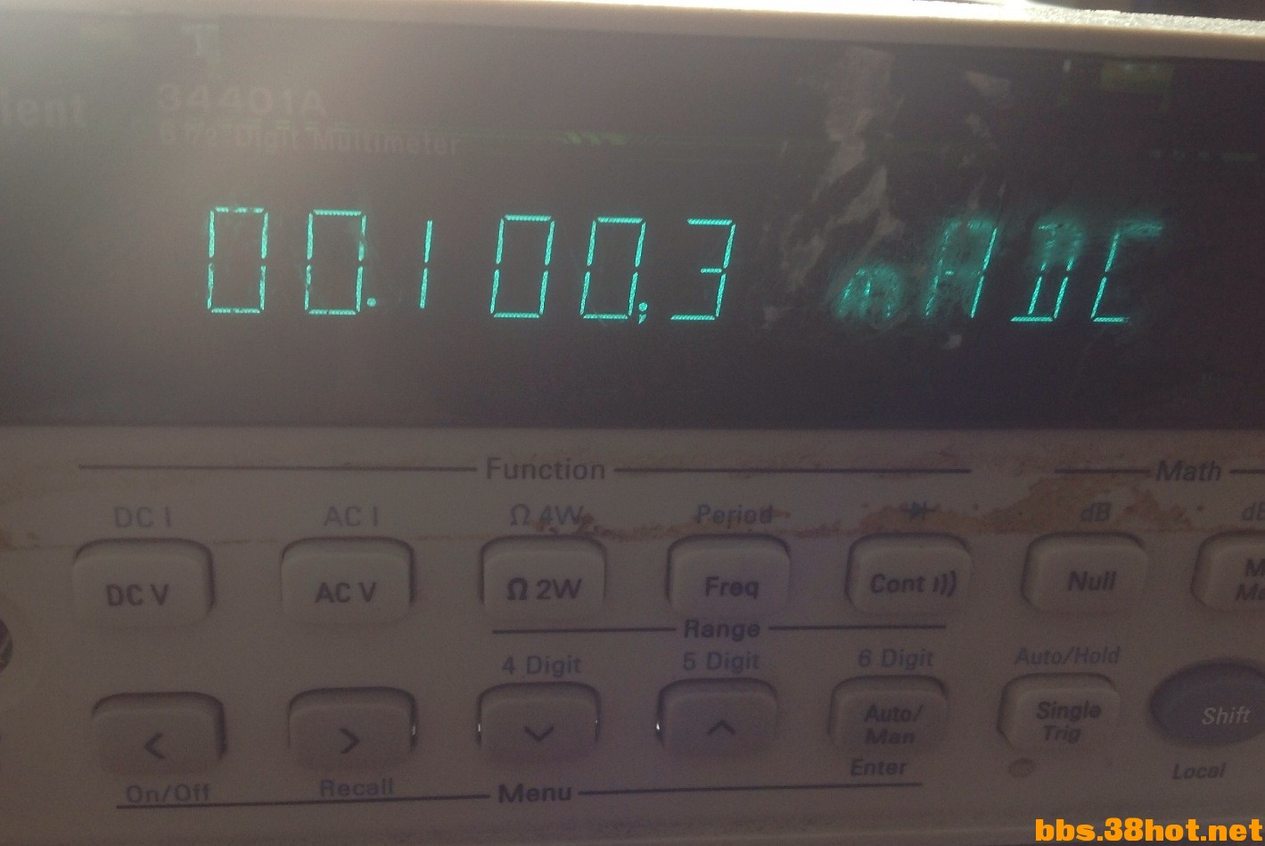

 楼主| 发表于 2015-9-11 11:15:31 | 显示全部楼层
直流电流:

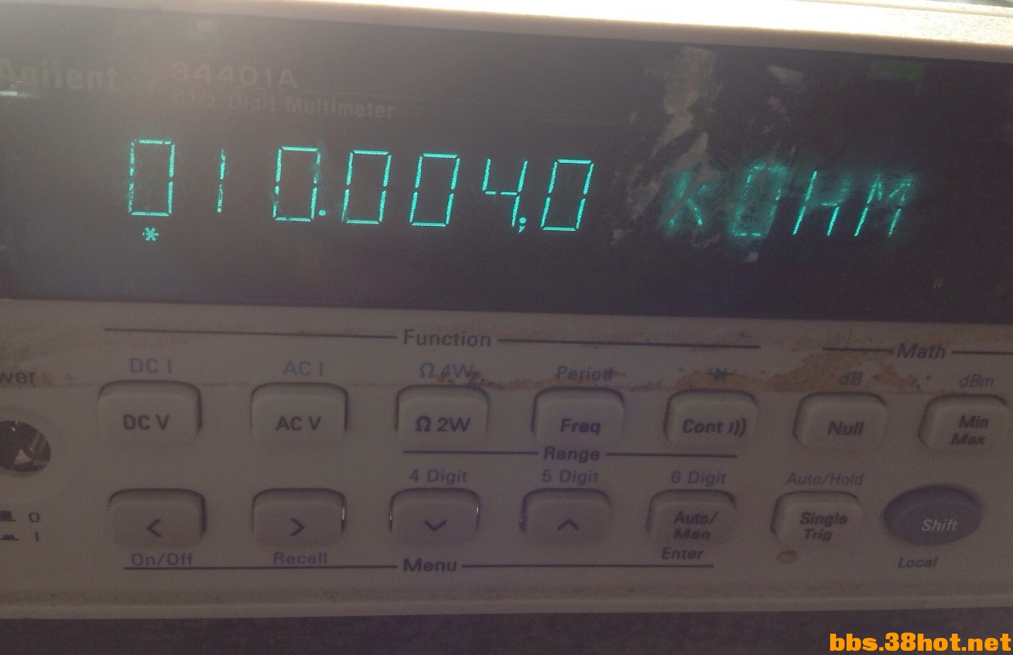

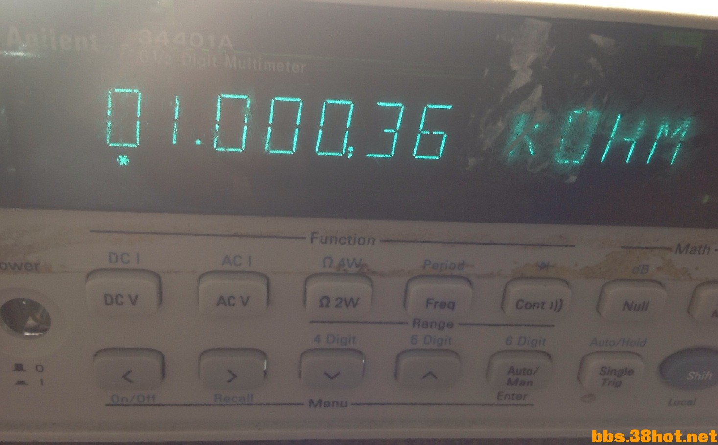

 楼主| 发表于 2015-9-11 11:18:02 | 显示全部楼层
电阻档:

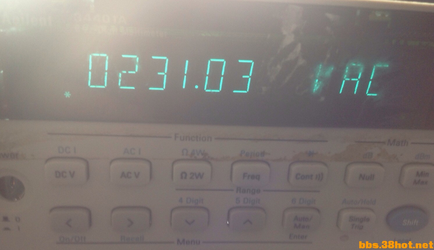

 楼主| 发表于 2015-9-11 11:19:43 | 显示全部楼层
市电:
