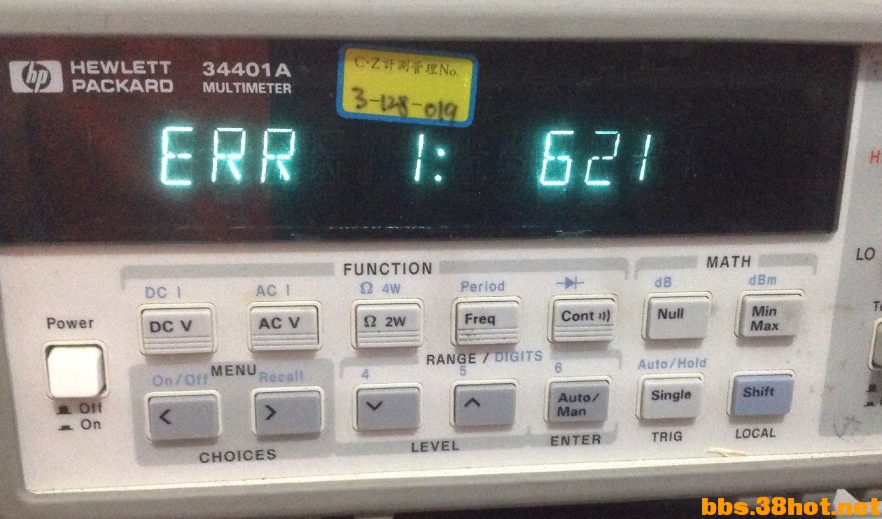

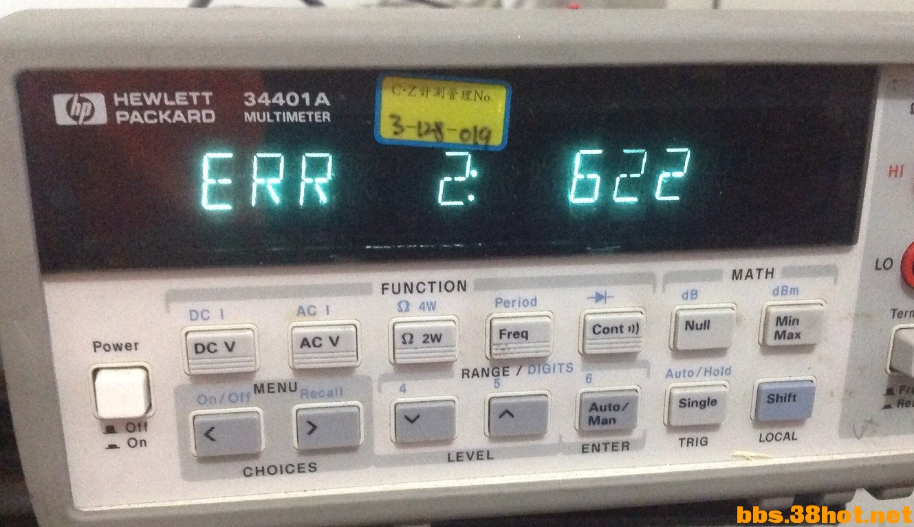

一台34401,不能测交流,自检不过,报错621和622,
于是拆开检修:

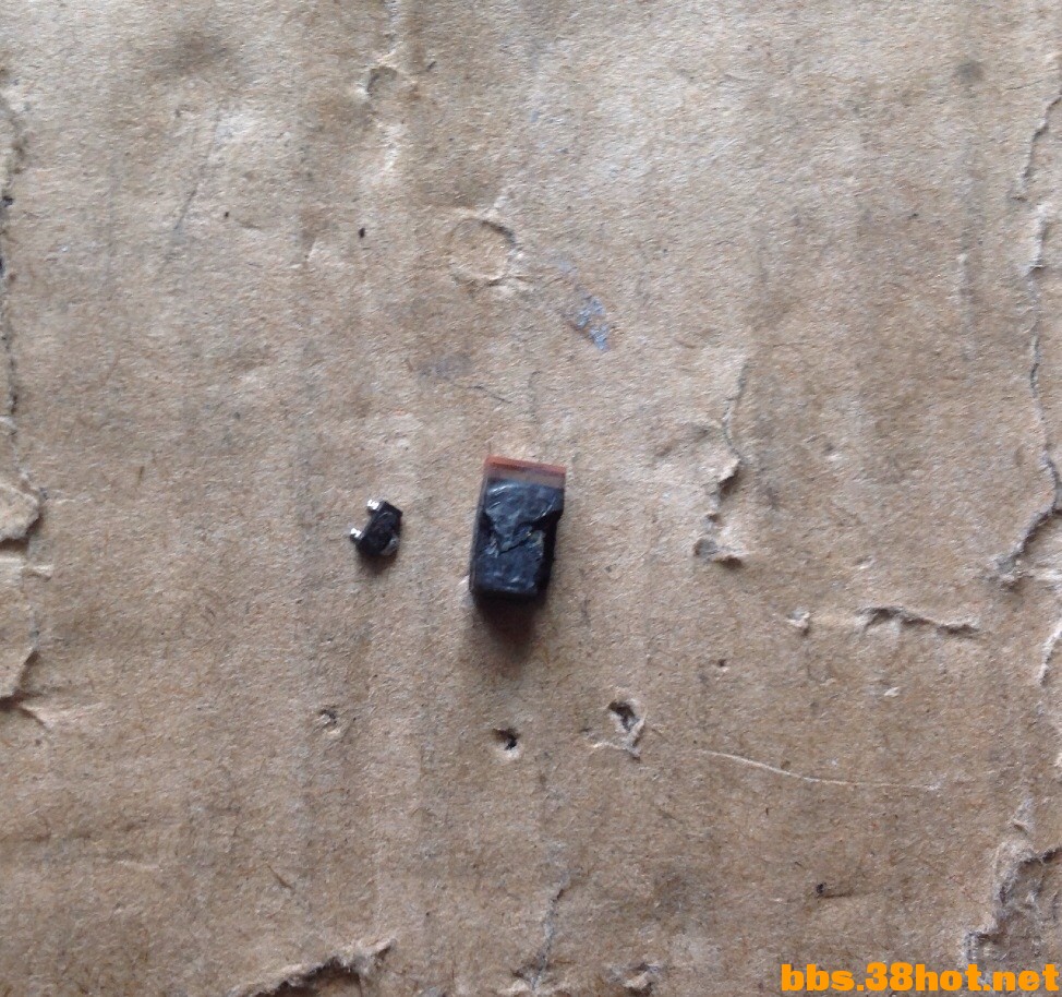

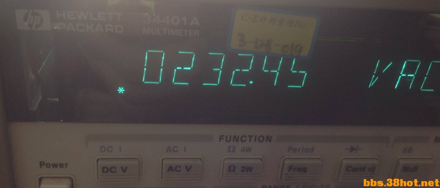

查看手册,得知621为交流测试错误,提示C301充电失败,于是查找图纸,负责C301充电的是K103,测103通断,发现它不断的吸合断开,怀疑它的供电或驱动有问题,拆开屏蔽板,发现一个钽电容烧糊,旁边一个sot23的二极管也糊了,于是更换,上电自检通过,测试正常!
更换的元件:
发表于 2015-9-10 16:56:02 | 显示全部楼层
是市电还是交流源???234.56VAC,这么牛叉啊
看错,原来是242.45VAC啊

 楼主| 发表于 2015-9-10 17:07:10 | 显示全部楼层
看错,原来是242.45VAC啊
市电,多谢关注
