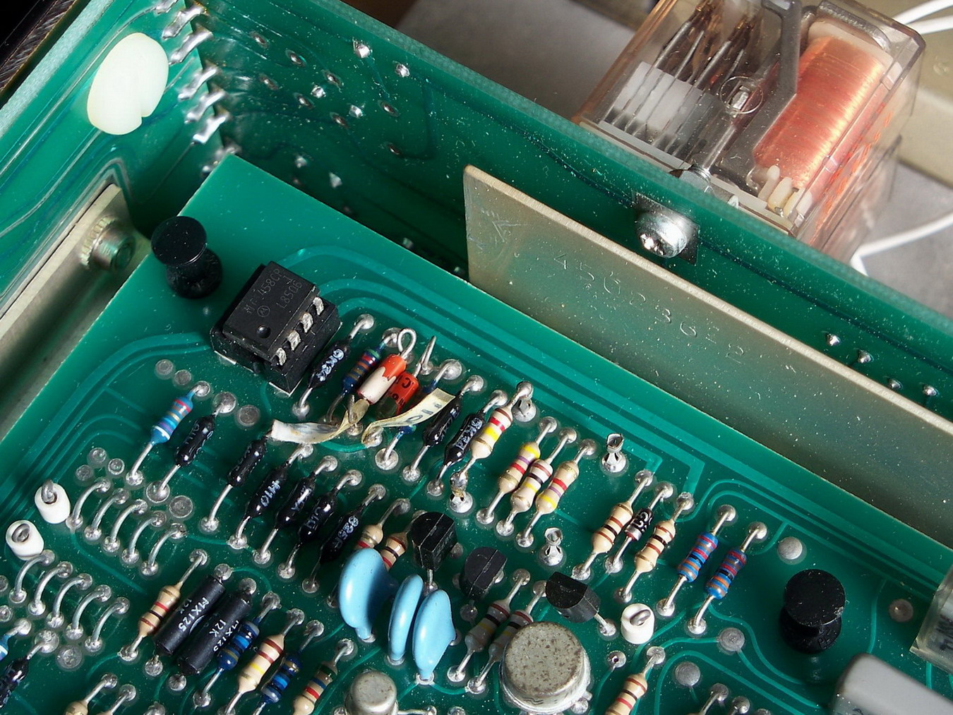

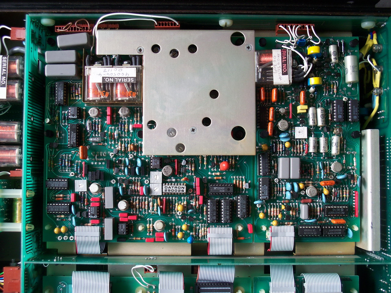

38度的很多朋友都曾经研读过高位表研究与维修高手thy888所发表的Datron 1081赏析,对Datron 1081万用表的内部用料也有了一定的了解.今天我也拆解了Datron 1081数字万用表,在这里贴出部分图片,与各位同好共赏
Datron做为英国万用表和直流计量设备的老牌大厂,对基准类仪器有长期的研制经验,有着很多经典产品,包括现今还活跃在计量界的Datron 1281八位半万用表(Fluke 8508A基本是1281的翻版),年稳1ppm的Datron 4910电压基准等.Datron的产品特点是用料足,布线独特,性能稳定.
1081被Datron称为自动校准标准万用表(AUTOCAL STANDARDS MULTIMETER),其8ppm直流不确定度是七位半及以下万用表最高的(与3458A八位半万用表相同).因其高超的稳定性,获得了准八位半的美誉.
做为10ppm年稳定性的最重要保证,1081的电压基准部分使用了四颗1N829A并联,使得基准噪音成为单颗1N829A的1/2,温度系数,稳定性都有提升.也有一只Vishay金封箔电阻对在此关键部位出现.
比例电阻的稳定性也是影响高位表稳定性的重要因素之一.1081在此选用了三颗3.3M金封线绕串联与100k金封一起完成100:1分压
恒流源的稳定性对电阻测量很是关键的.1081内采用了金封线绕电阻.
交流部分
用了很多大家熟悉的Vishay塑封箔电阻.
红色的WIMA电容也是HIFI党所喜爱的.
最后来张合影

对比->
Datron 1081,英国原装.没有软封装IC
Datron 1065A的基准,1N829A两颗,也不差
感谢mytek的相机,俺的手机拍不成这样的
