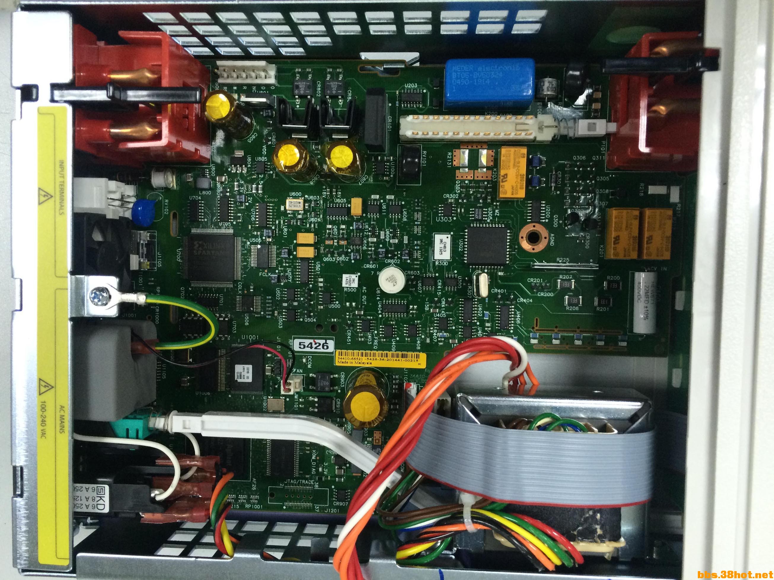

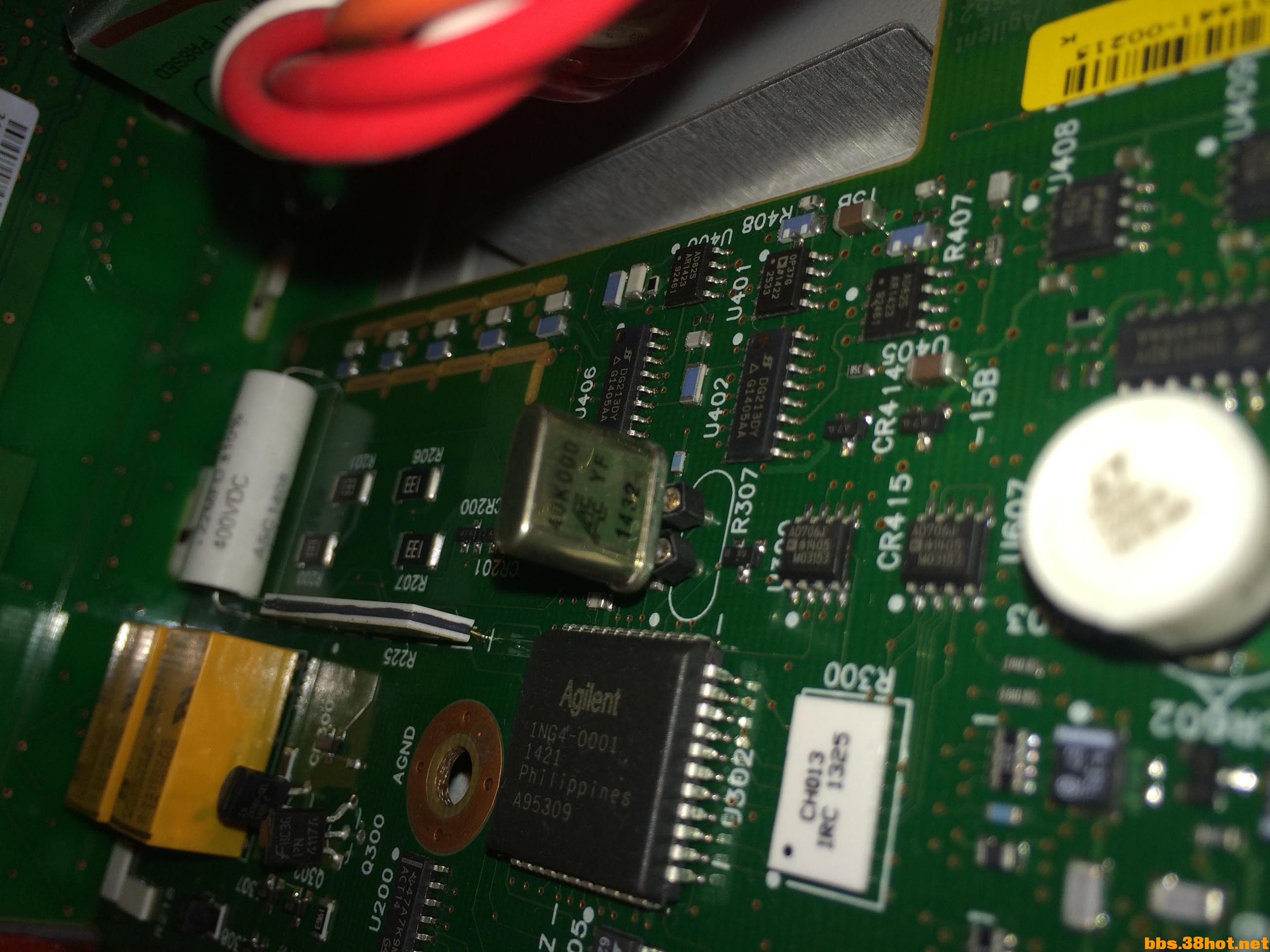

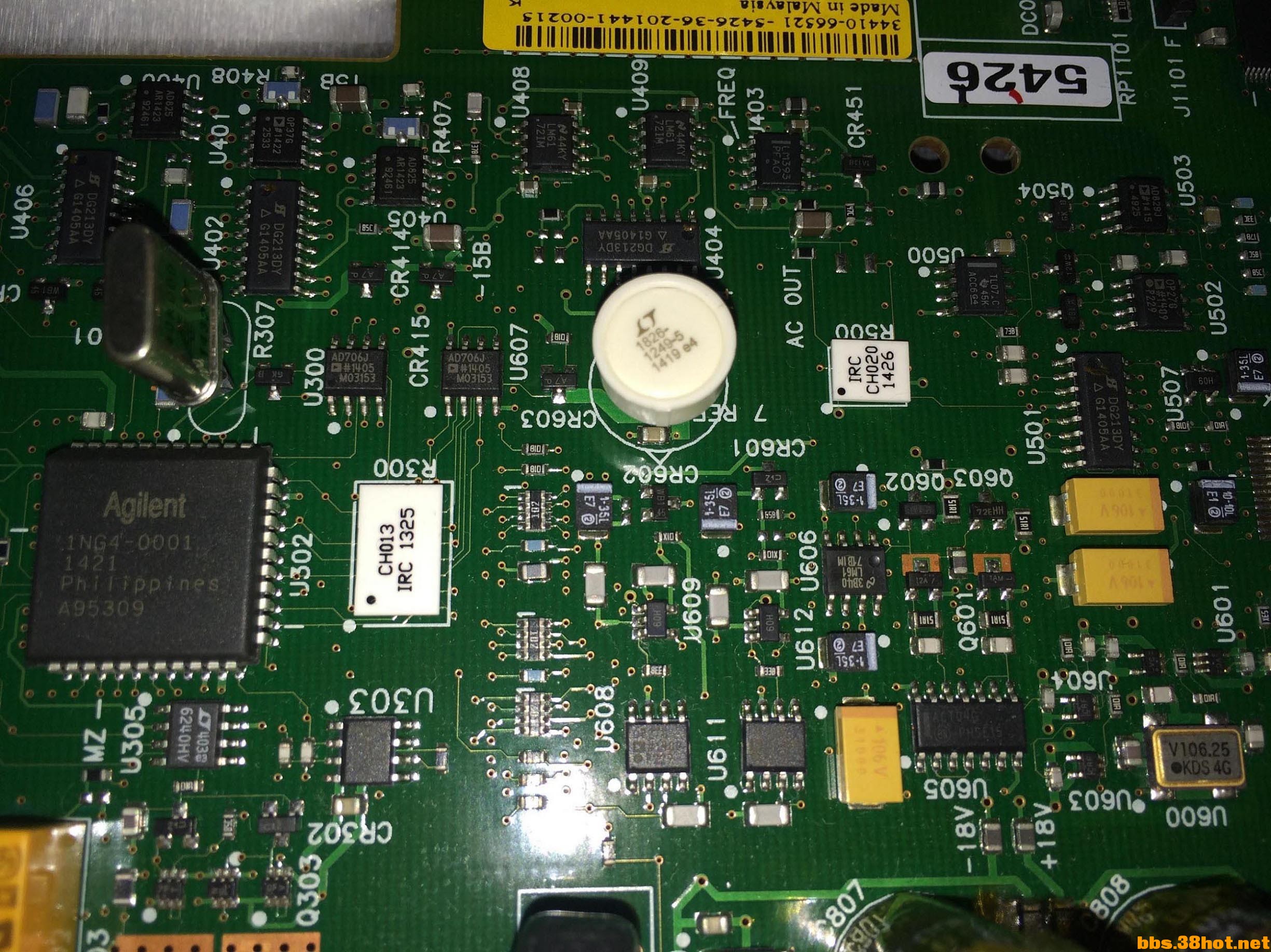

是德34410A拆机图

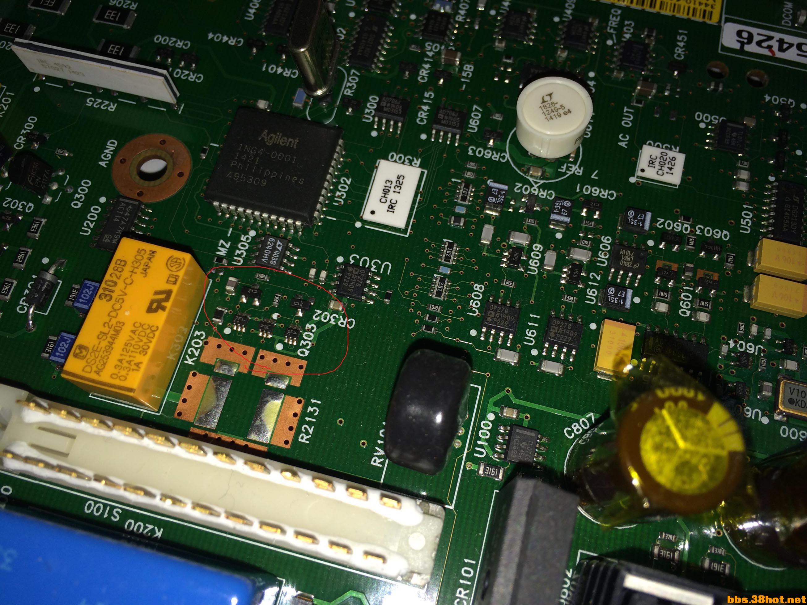

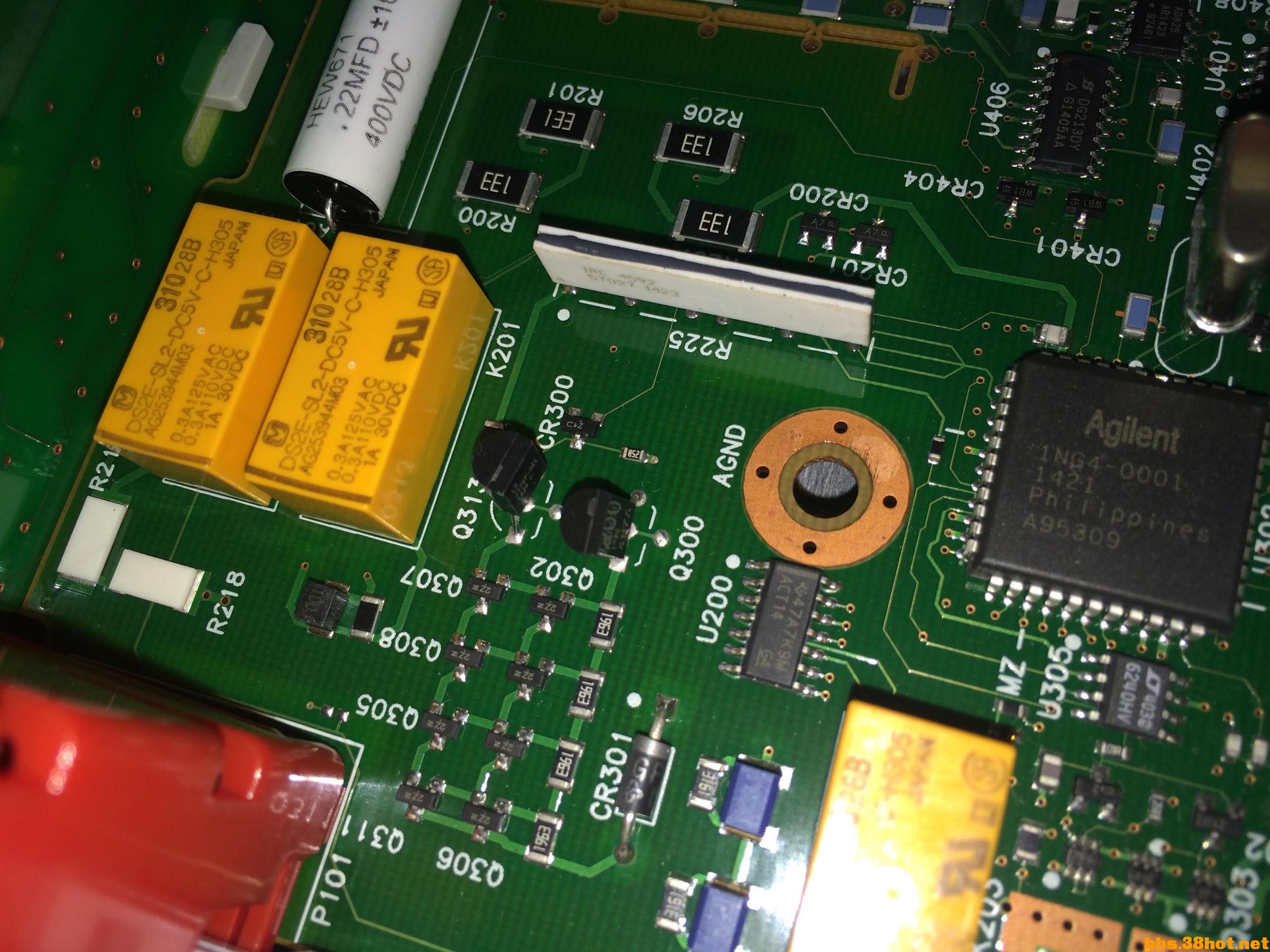

请问大神知不知道直流放大部分,Q310型号是啥,丝印是16
另外两个查了下应该是
Q303 - LMUN5116
Q301 - LMUN5216
不好意思,之前上传的压缩了,重新上传了下。----------------------------------------补充

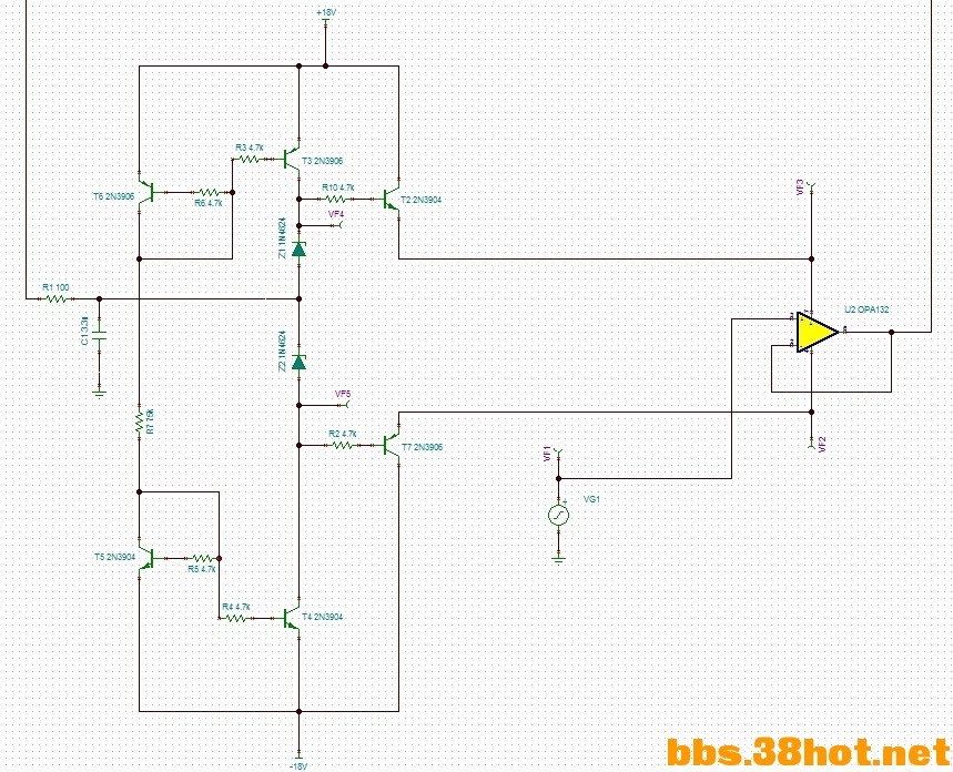

之前不了解原理,最近看了些帖子。这块伺服电路比较容易实现,用普通管子找着34410原理图的电路搭就行。图在下面回复里。

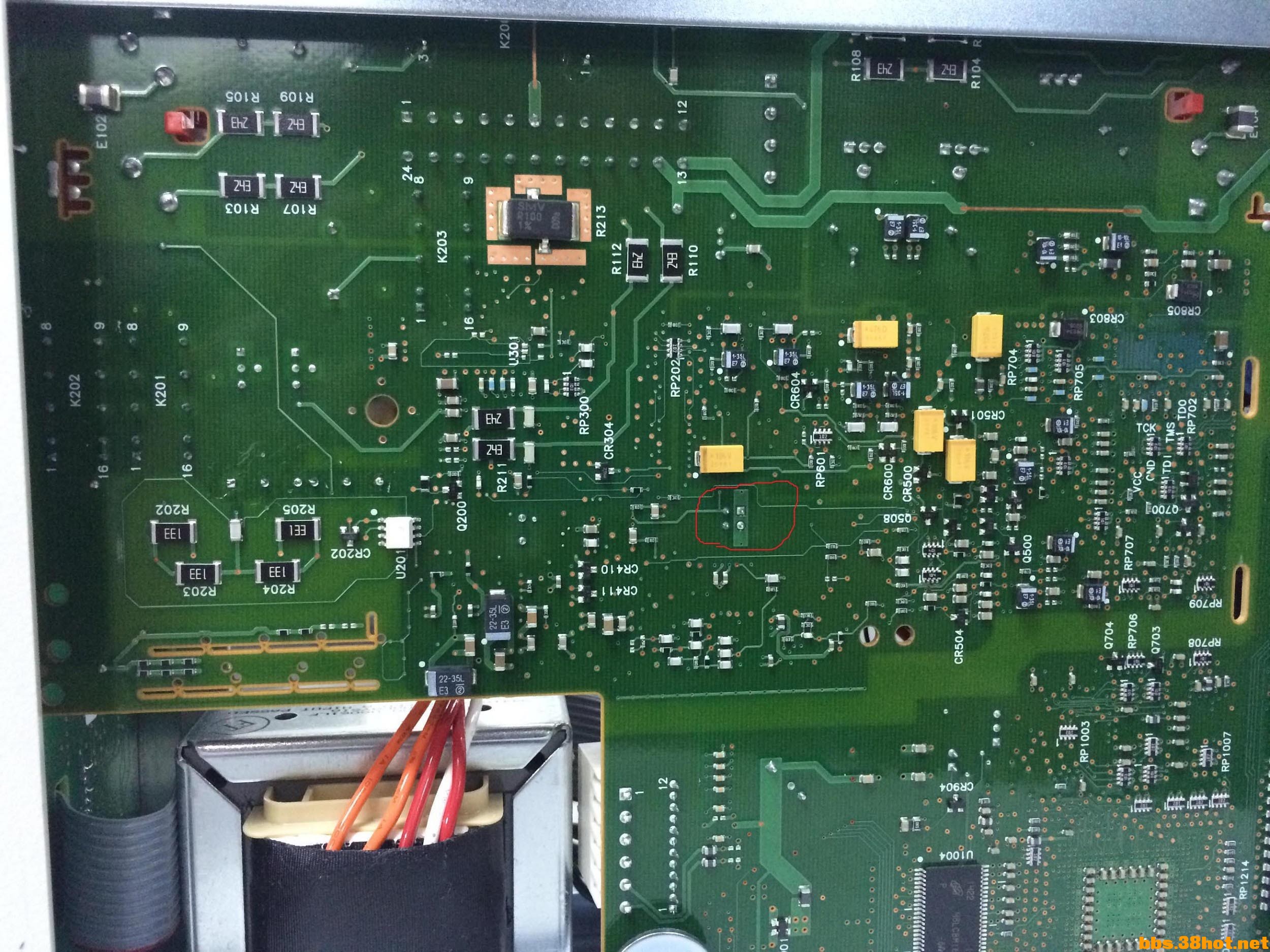

电阻用金封了,不错

电路上这几个管子没型号的。
发表于 2015-9-12 10:54:57 | 显示全部楼层
型号很简单,关键是要看封闭,
 楼主| 发表于 2015-9-12 14:16:53 | 显示全部楼层
中国之声 发表于 2015-9-12 10:54
型号很简单,关键是要看封闭,
请问封闭是什么意思?新人不大懂。
发表于 2015-9-12 14:50:12 | 显示全部楼层
jamie 发表于 2015-9-12 14:16
请问封闭是什么意思?新人不大懂。
打错了,是封装,

楼主你的这个伺服防大部分,跟现在流出来的34410的原理图里不一样啊
 楼主| 发表于 2016-5-23 09:21:08 | 显示全部楼层
一样的啊。哪里不一样?
发表于 2016-5-26 18:16:01 | 显示全部楼层
jamie 发表于 2016-5-23 09:21
一样的啊。哪里不一样?
哦,我看错了,我看的是34401新版本的哪个。你这个稳压管是几幅的,10里面是4.7v 的,我仿真出来的不对呢

Q310是LMUN5316DW1T1G
