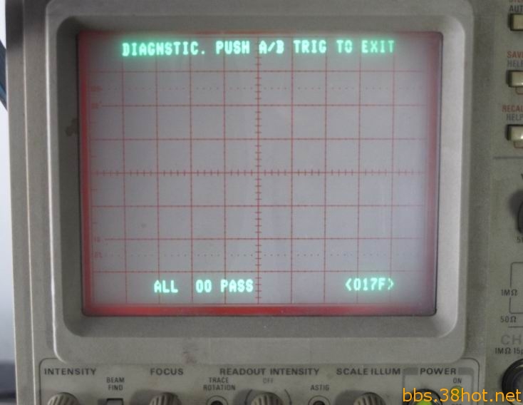

最近入手一台泰克2手示波器,开机显示如图信息:最近入手一台泰克2手示波器,开机显示如图信息:应该自检全过 了,但还是要按MENU才能进系统。不知道是什么问题? 1.jpg 2.jpg

发表于 2011-11-6 22:16:48 | 显示全部楼层
ALL 00 PASS。自检通过,正常使用。把聚焦和字符抖动再仔细调一下,显示效果会更好。蓝片丢了,不要近距离观看,注意保护眼睛。
 楼主| 发表于 2011-11-6 22:37:10 | 显示全部楼层
回 3楼(老兵1234) 的帖子
老兵1234:ALL 00 PASS。自检通过,正常使用。把聚焦和字符抖动再仔细调一下,显示效果会更好。蓝片丢了,不要近距离观看,注意保护眼睛。
(2011-11-06  22:16)
谢谢老兵了,这下放心了,1000元定的,卖家说是航空院淘汰的,每年都会去校准,示波器上面有个标签好像是垂直偏转测量系数不确定定度,不知道是上面原因,我估计可能是测量精度下降的意思。那个显示屏我也觉得奇怪好像其他的都是蓝屏的。

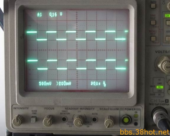

发表于 2011-11-7 11:14:47 | 显示全部楼层
我看怎么一个是500MV一个是200MV档啊?
发表于 2011-11-7 11:16:18 | 显示全部楼层
测量的是一个信号源吗?
发表于 2011-11-7 11:43:44 | 显示全部楼层
你好,又在这里见面了。看的很仔细。
图片中2通道在200mV档,测CAL波形,正常应该有差不多2格的幅度。注意到在200mV前面有个“〉”符号,说明输入信号衰减器的电位器没有在锁定位置,波形的大小可能是用电位器调出来的。
 楼主| 发表于 2011-11-7 12:38:05 | 显示全部楼层
回 7楼(泰山鸿润) 的帖子
泰山鸿润:我看怎么一个是500MV一个是200MV档啊? (2011-11-07  11:14)
这个我也不大清楚,买机子那个兄弟也不大懂,机子还在回家的路中,他说他搞了很久才搞出波形来。

 楼主| 发表于 2011-11-13 20:01:59 | 显示全部楼层
回 老兵1234 的帖子
老兵1234:你好,又在这里见面了。看的很仔细。
图片中2通道在200mV档,测CAL波形,正常应该有差不多2格的幅度。注意到在200mV前面有个“〉”符号,说明输入信号衰减器的电位器没有在锁定位置,波形的大小可能是用电位器调出来的。 (2011-11-07  11:43)
机子今天回来了,还比较满意有个问题想再次请教你,开机显示我发的第一张图片,貌似自检已经全部通过了,但还是要按A/B TRIG才能进入系统,是什么回事?
发表于 2012-3-12 11:48:25 | 显示全部楼层
可能是电池没电了,或是频率板坏了。
