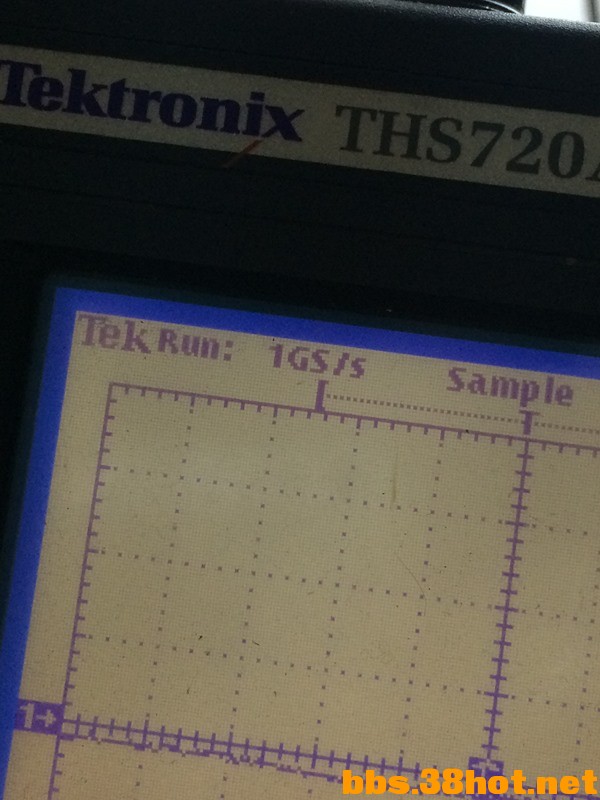

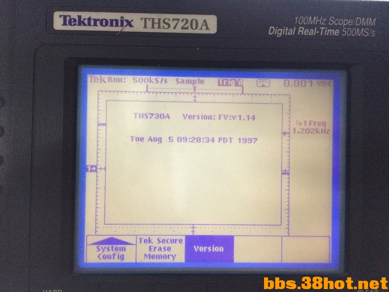

THS720A可以改THS730A,软件上已经成功,就一跳线的问题,关键是输入通道上有屏蔽罩的东西(内部未知)和白色方形中间透明的那个东西不一样
后面再上图

和TDS500示波器差不多年代的东西,有些相似的地方,TDS500示波器软件也是通用的,通过改几个跳线以及添加一点原件可以升级到对应的TDS700彩色机子,不过输入通道都是不同的,同一种带宽的机子用一种ATT。估计手持也是一样的

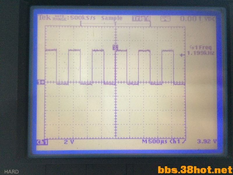

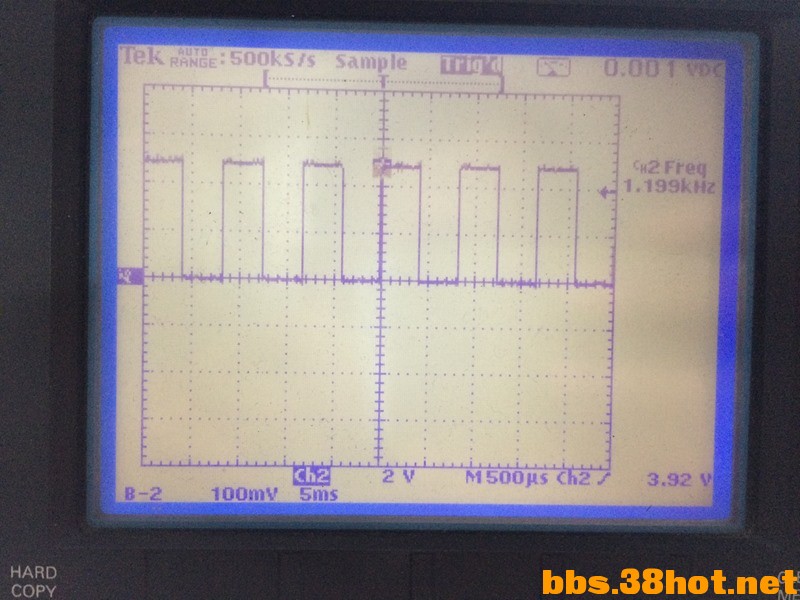

谁有这个机,帮我测试自带的方波发生器是不是3.92V 1.2K的

看图片应该是5V吧?

3.92V是触发电压    1.2K在手册也一样!!看来已经成功!!!

谢谢你朋友,不过应该不能确定,我没有200M的信号源来测试,所以不能判定
