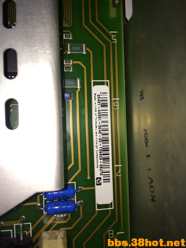

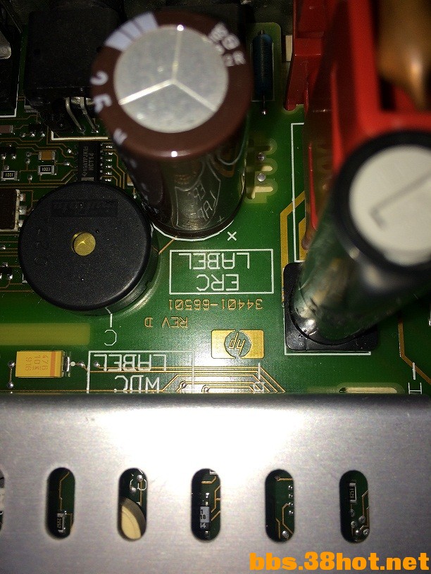

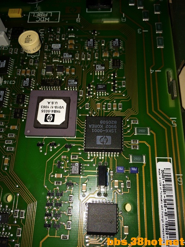

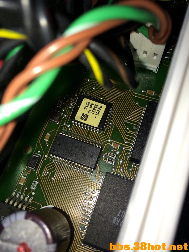

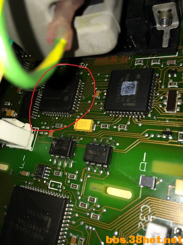

买了两台AG的34401A,拆开发现主板上居然是HP的标,请教大神,是JS换主板了还是早期agilent就是标HP的?
发表于 2015-9-8 18:45:40 | 显示全部楼层
是HP标。没错。
发表于 2015-9-8 19:28:14 | 显示全部楼层
你再注意一下也许能发现hp标的芯片

HP标的芯片肯定有,重新上传了几张照片,发现一个AG标的芯片。呵呵

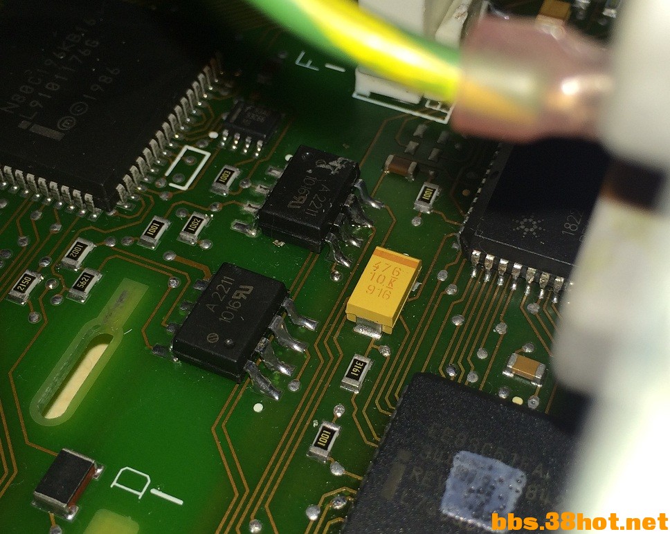

发表于 2015-9-8 20:54:53 | 显示全部楼层
这个是修过的,,你看光耦就知了,
另外,我看芯片是99年产的,,刚好这时候是AG和HP转换时期,,估计有也算不是太奇怪,,,

发表于 2015-9-9 11:57:04 | 显示全部楼层
光耦应该是后换的吧?

 楼主| 发表于 2015-9-9 14:03:09 | 显示全部楼层
bg4cp 发表于 2015-9-9 11:57
光耦应该是后换的吧?
从另一个角度看还真是。

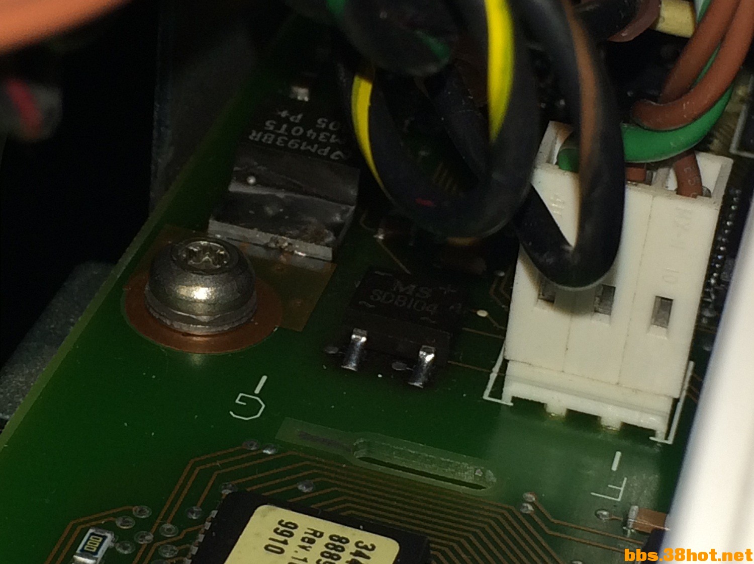

 楼主| 发表于 2015-9-9 19:12:31 | 显示全部楼层
光耦应该是后换的吧?
整流桥有烧过的痕迹,隔离后部分什么东西短路了应该。
