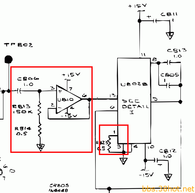

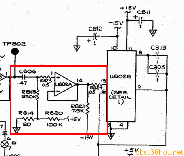

将8840的AC板装到8842上,其实很简单。

8842标配一般都不带AC板,目前大家手里的8842估计有90%都是不带AC的,其实8840的可以用在8842上。
现在把方法告诉大家:很简单,把接口部分的1脚和8脚调换即可,FLUKE这样做的原因很可能是故意让两表不通用。

AC板原理图
8840ACBOARD.rar
(104 KB, 下载次数: 162)
2011-11-6 00:18 上传
点击文件名下载附件
8840AC原理图
8842ACBOARD.rar
(166 KB, 下载次数: 152)
2011-11-6 00:18 上传
点击文件名下载附件
8842AC原理图
lmserver
lmserver
发表于 2011-11-5 19:47:47
不同之处除了排线部分的1脚8脚对调外,还有一个地方不同,但可以不必理会。
可见,8840使用了AD637内部的Buffer,而8842增加了一个运放做跟随,而内部Buffer直接通过一个电阻接地了。
并且运放输入部分的几个偏置电阻也不一样,这个应该可以通过校准补偿掉。
