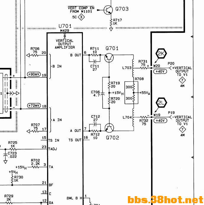

此电路为示波器的垂直偏转电路,现在702挂了,苦于找不到一模一样的三极管
根据 701的测量参数  型号是NPN的硅管  放大倍数为140左右  耐温偏高 手册上说散热片有100度高温

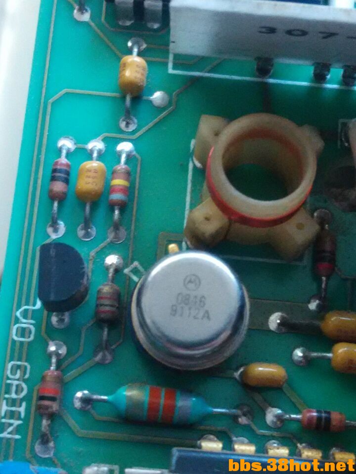

把示波器拍个图呀,看看还有别的地方有此管。

参考电路,找一个耐压100V以上,放大倍数大点的中功率的NPN三极管就行了。示波器上用最好噪声好点。

把示波器拍个图呀

这应该是TEK2245/2246/2247的垂直输出管,对频率特性有一定的要求。这个系列的示波器带宽都是100M,垂直输出管的频率至少是带宽的3倍,即 Ft要大于300M。Vceo要大于120V,功率大于5W。需要配合散热器,外形还必须是TO-39的。符合这么多条件的管子不太好找。前面跟帖网友推荐的几个型号Ft都比较低。
机器上原配的管子在ebay上卖 40元一只,真的不便宜呢。

我在淘宝上买了一堆拆机的老摩托罗拉的管子   现在用3019代换
其实一开始用2246 应也是可以的  但是管脚不对我用了延长线,导致失真  误以为不能用
这个管子还不是常规的管脚排列  管脚反的  妈蛋
