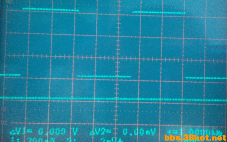

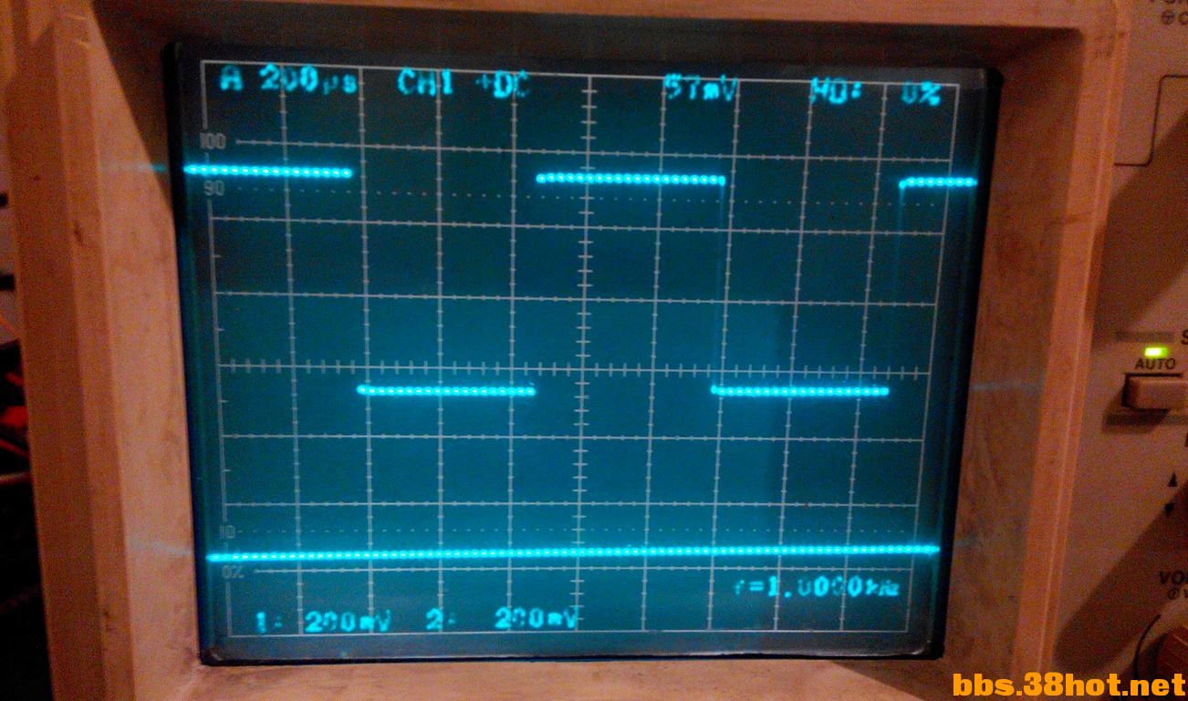

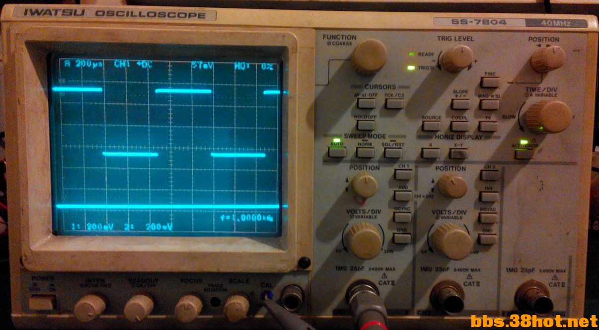

      大家好,本人新人一枚,喜欢搞点小制作。请教各位大神们,小弟有一台岩崎SS-7804的数字直读模拟示波器,刚开机正常,一会儿后发现无显示了,把亮度和辉度全调最大后有一点显示了,但显示的字符和波形全都是一点一点的点状,像锯齿一样不停的闪烁。波形能显示,无扭曲变形。就是不停的闪烁。辉度和亮度调到最大了才如图所示,按以前正常的调节方式显示屏根本无显示。测了一下电源板+12V、-12V、150V、50V电压没发现常,15V的实测16V。高压部分没工具无法测。拆所有板子目测没有烧的痕迹。没研究过示波器,找不到头绪。小弟刚来也没什么币作为答谢,求助各位好心大神,请大家帮忙分析一下,先谢过了!

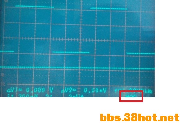

从这张图片上可以看到,你的MAG是打开的,请先将MAG关掉,然后拍一张完整界面图,先不要去考虑高压!!

已上传了,关掉MAG和ALT CHOP也没什么效果。我又仔细的看了一下,小点点在不停的向水平方向移动,一会儿向左,一会儿向右。所以看的我眼花,我拍了一个视频,我贴上来供大家分析。感激不尽。方波和字符不停的闪(方波时闪时不闪,看得不太清楚,但字是一直闪),不良现象视频:

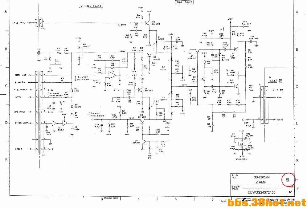

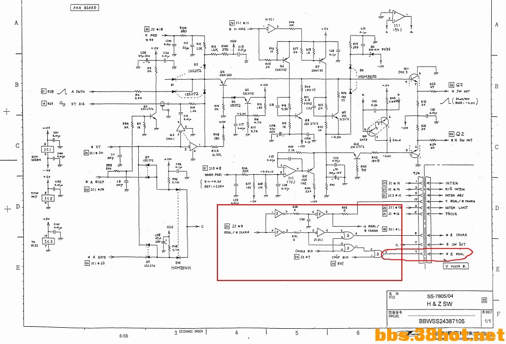

发表于 2015-9-9 09:32:22 | 显示全部楼层
看了你的视屏,亮度 聚焦电位器的位置都正常,说明高压、聚焦电路是没有问题的,屏幕出现点状现象,归结与电路的工作方式,本来图像都是以点的形式显示的,点密集时你就看不出是点了,从你的视频及图片可以看出,图像上的点少了50%,如果将另外50%插进去,那么亮度就会很高,图像就不会表现为离散的点状,也就是说示波器的Z 轴(相当与电视机的Y 信号)控制出了问题。
请先查一下图中圈中的Z real信号是否正常,如果不正常,查方框框住的电路,如正常查电路图28部分电路。
希望对你有帮助。

看了你的视屏,亮度 聚焦电位器的位置都正常,说明高压、聚焦电路是没有问题的,屏幕出现点状现象,归结与 ...
谢谢,弱弱的问一句,Z real信号怎么测,示波器被我拆了,没仪器看波形。用万用表能测到吗?
发表于 2015-9-10 08:28:58 | 显示全部楼层
万用表是没法看的!!只能用示波器!

很明显  回扫电路(Z轴)有问题了
