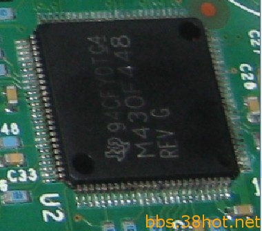

问个题外话:对于入水表,,,那些有点发黑的IC脚用超声波洗过后应该怎样处理好呢??是不是应该用一层绝缘漆涂上呢?求解答~

上张IC黑脚图!

个人意见,数字部分喷绝缘漆好,模拟部分要慎重。

超声波只能洗污垢
1趁现在氧化不严重 先用不锈钢刷笔刷
2把有氧化物的表皮那层黑色的去干净
3在用焊锡和焊宝拖焊一遍
4在超声波加洗板水洗净
5在上漆
不然你直接上漆  包在漆内氧化物还继续腐蚀脚
到时单清理漆就会清断脚

谢谢,,不错的提议!!!但IC脚表面的可以去除,,IC脚下面的不能啊!!!
发表于 2011-11-5 12:20:40 | 显示全部楼层

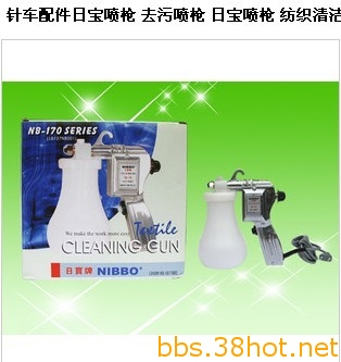

1你的超声波不够力
2就这才100多脚而已  焊起来处理呀  不是BGA简单多了

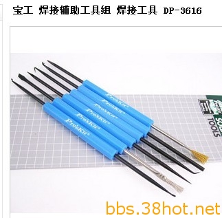

还有那工具叫焊接辅助工具淘宝多
焊接辅助刷
焊接辅助刷
不锈钢刷连上万用表通断档还有可以辅助查找线的走向
还有一种是高压除污枪  拿远点 压力十足 小心你的贴片小元件飞
强力除污泵
强力除污泵
