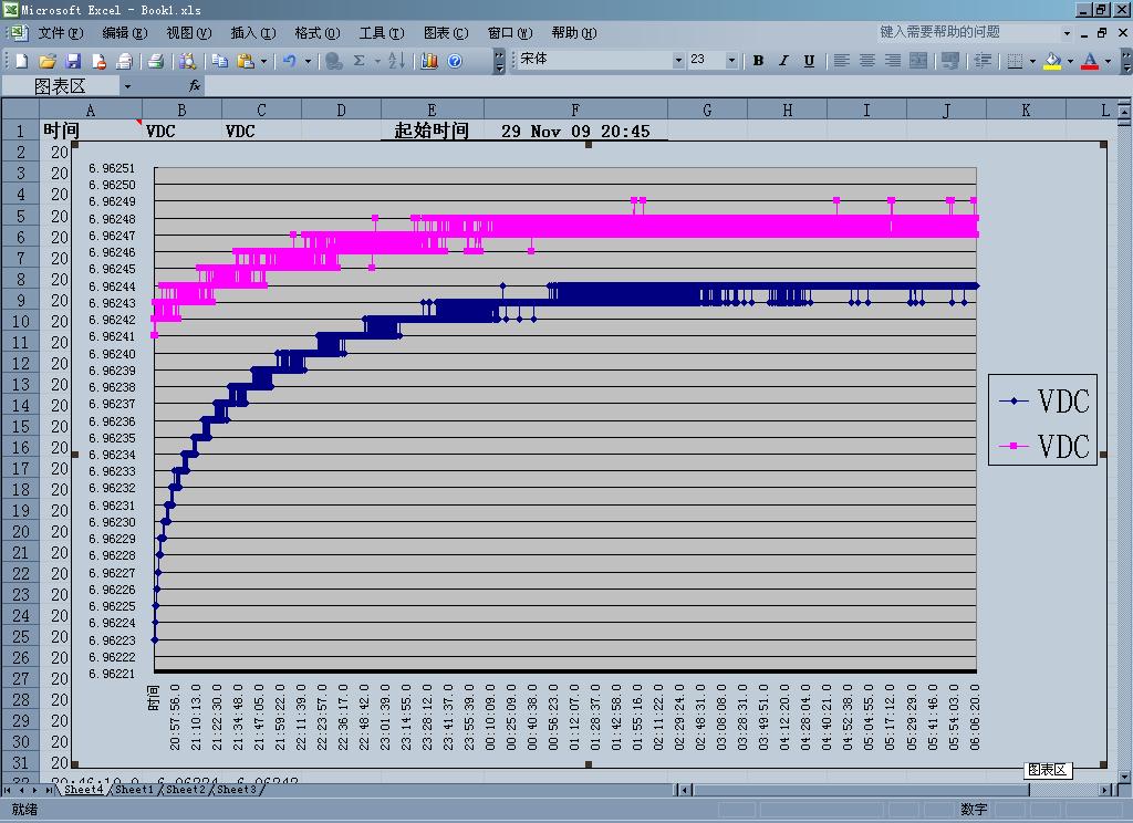

昨晚两块34401并联测试同一个LM399(从一块06主板上拆下来的,已预热24小时)。发现先前购入的那块07-05-02的从开机到稳定数值变化很大,达到了21。而后来买的那块04-01-01数值变化不大,才变了8个字,但噪音却很大。两块表从上电到稳定,都是大概3个多小时。
我还有一块06-04的主板,测试结果和04-01-01的差不多,不知道是不是07以后的版本有了改进,至少里面那个40K的电阻恒流源换成了vs的塑料块,不过这个和测电压没什么关系。

稳定时间过长可以认为是基准老化

随便找2只399估计还不如你原来的,用在表上的都是经过筛选过才会装机用的,曾经动过这脑筋,不好用,399也是全新的,希望你可以成功。

多谢指教,下步我想先把两台表的399换下,看看原因在基准上,还是在别的地方。

下面是两块表交换了LM399后的测试,第一个是07-05-02的,第二个是04-01-01的
可以看到07-05-02的还是上升的比较多,但稳定后噪音比较小
