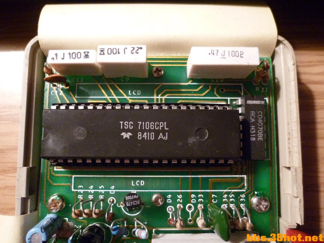

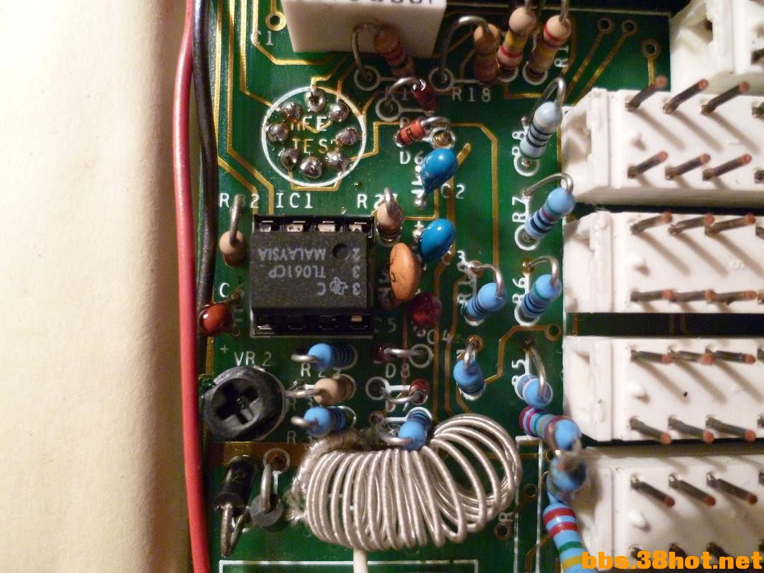

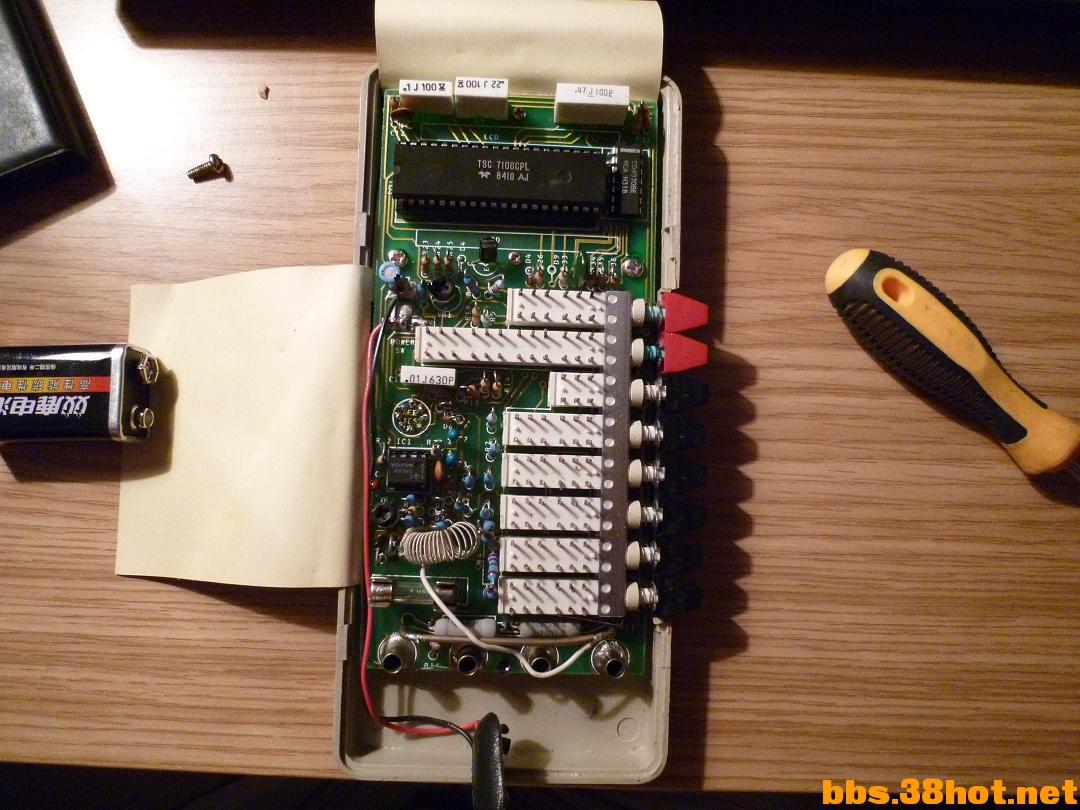

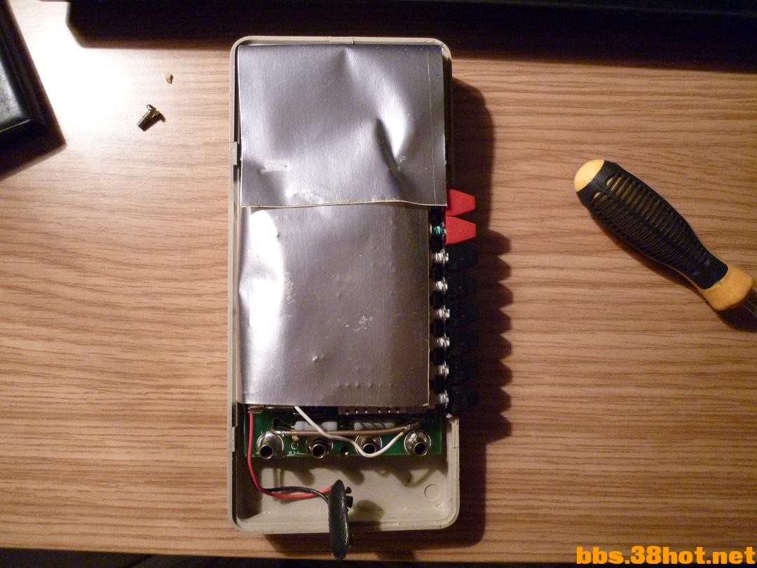

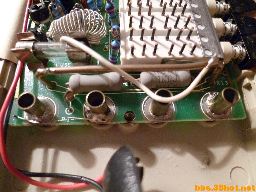

这个表应该是上世纪90年代的产品,原来我亲戚送给我的,当时用了一小段时间后就一直遗忘在柜子里了。前几天收拾阳台又发现了它,顿生亲切之情,找出9V电池装上,试着量了一下几个档,结果还挺准确的。发几张图供大家欣赏一下。

看芯片貌似是泰莱德力科的芯片啊。

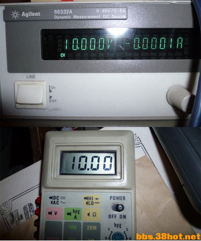

刚才测试了一下各档的精度情况:
20V档输入10V --> 9.91V
2V档输入1V  --> 1.000V
200mV档输入100mV -->101.2mV
电阻档
10欧 --> 10欧
300欧 --> 300欧
1K --> 1.001k
3k --> 3.00k
10k -->9.99k
30k -->29.8k
100k -->99.5k
感觉高阻和20V档误差有点大,就打开后盖调整了一下,马上就变成10.00V了,但是低档位原来很好的误差又增大了,看来表的线性还是不太好。最后折衷了一下,调到了9.98V和1.005V。电阻个档变化不大。就这么用了。又找出一付胜利的表笔配上。

请问这种开关叫什么名字,怎么搜索
 楼主| 发表于 2015-9-6 09:47:40 | 显示全部楼层
zca123 发表于 2015-9-6 09:38
请问这种开关叫什么名字,怎么搜索
琴键开关。也可以搜波段开关试试,因为有些老的收录机的波段开关就是这种。

7106耗电比较大。
