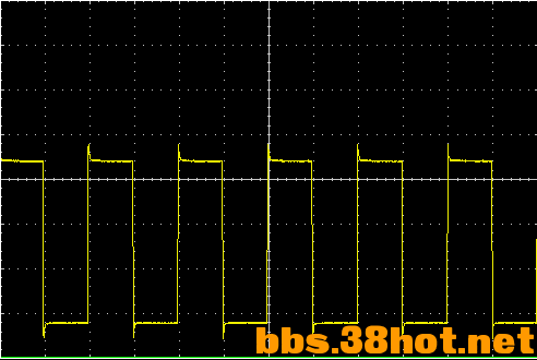

示波器测自带的方波,CH2正常,CH1出现这样的波形是什么地方的问题,绝对不是探头问题

是探头补偿问题如果探头没问题就是主板补偿的问题了

补偿问题
通道之间有差异。
探头理论上不应该随便拔来拔去的,哪个通道就应该在哪个通道用。因为需要对相应通道进行补偿之后才能使用

此示波器由于输入高电压损坏,修好后,就成这样了,探头在其他示波器上试过绝对没问题,看来可能是主板上的补偿电容问题

你可以对比CH2通道来检测故障通道的元件,重点就是耦合电容之类的

LS说到重点了,是否用原型号元件替换,估计高频参数差异,过冲了!

调整输入端补偿电容还有交流电平电位器  一般都能好

可能是维修过后,电容没有调对
