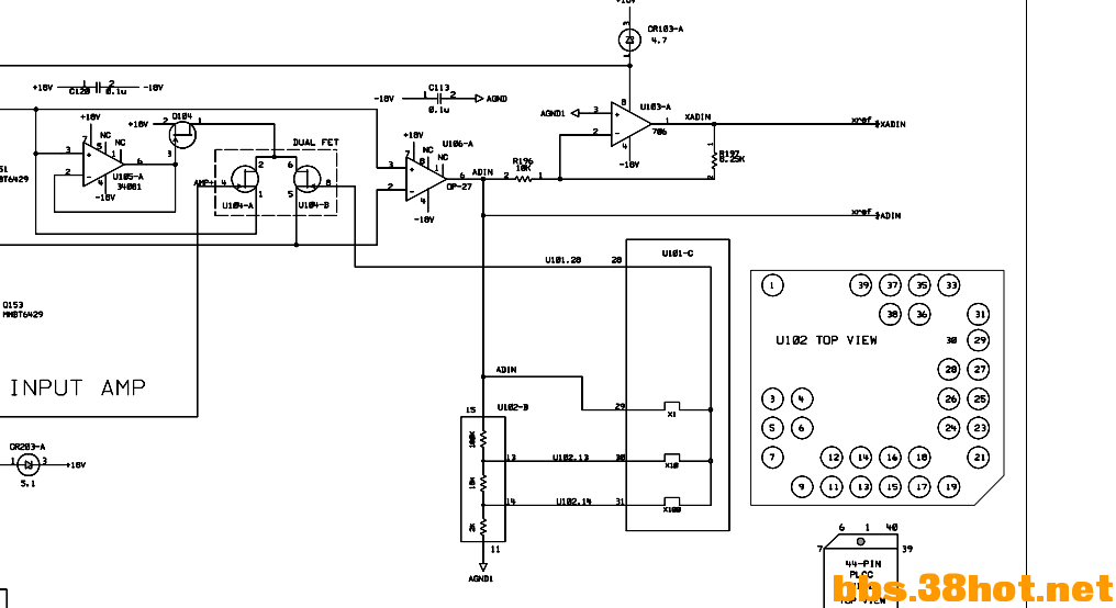

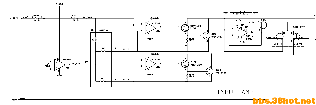

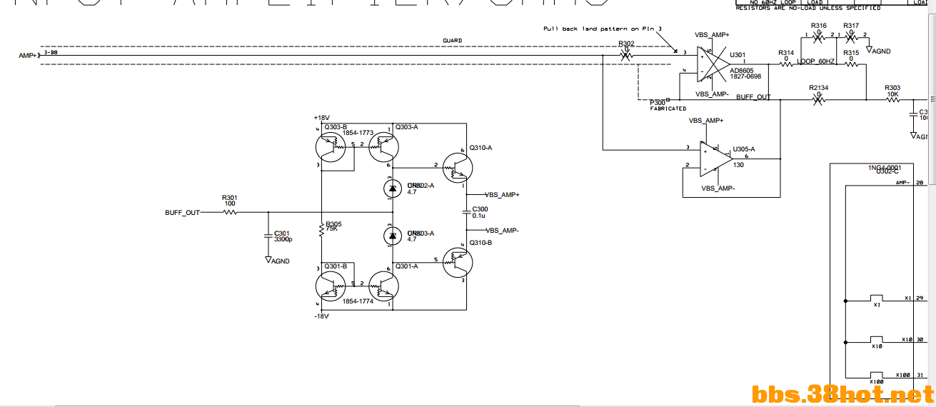

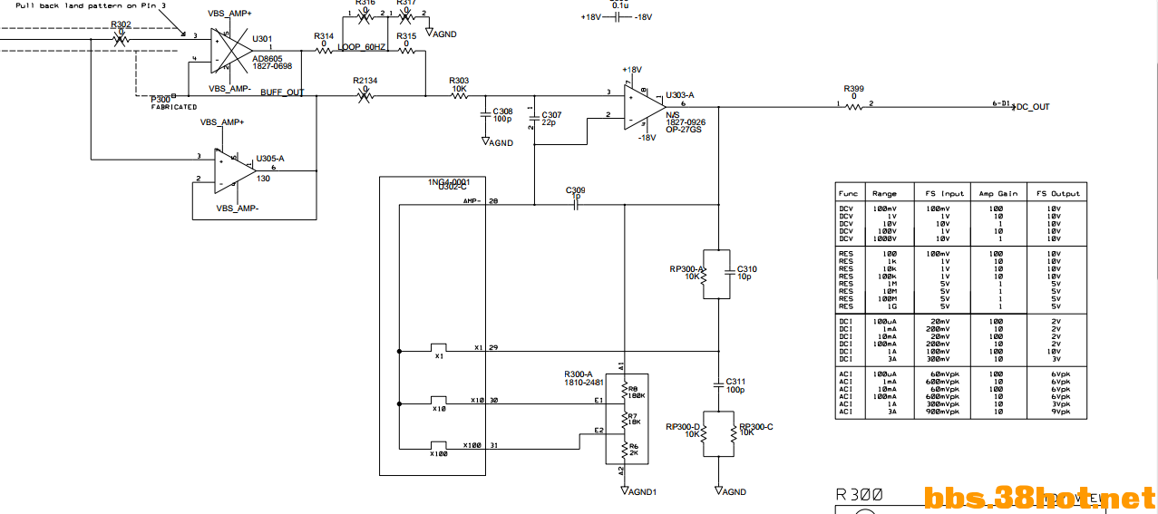

请教34401和34410直流放大部分怎么分析?

34401A以前有帖子
要有些基础知识,比如JFET放大电路,差分放大电路基础,电流源电流镜
发表于 2015-8-31 23:11:48 | 显示全部楼层
34401还用了孪生管,,,34410省了孪生管,,直接用运放了,,,
