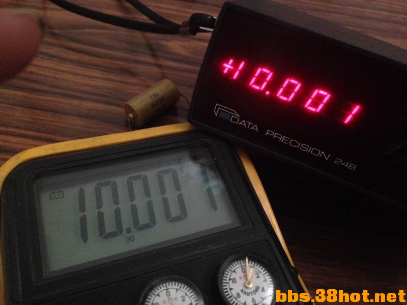

发表于 2015-8-30 21:00:51 | 显示全部楼层
刚买了一个福禄克289美国进口原装全新带计量证书的。又买了一台优利德4.5位最好的,同样全新带计量证书的。测试结果一致吗?两表的差值在误差范围之内吗?答案是很不确定。两表的测试基准都是受控的,都有计量溯源。你能说出那个是准的,哪个是不准的?
