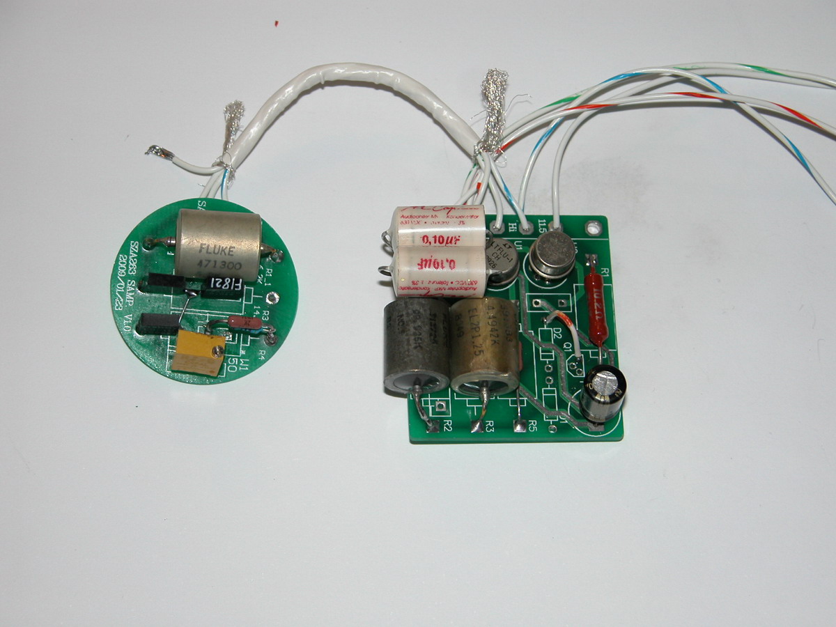

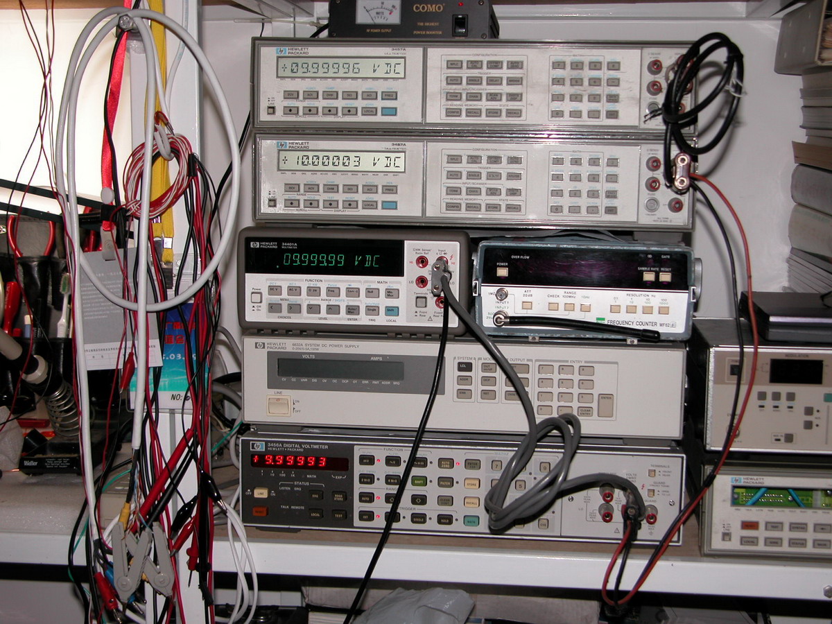

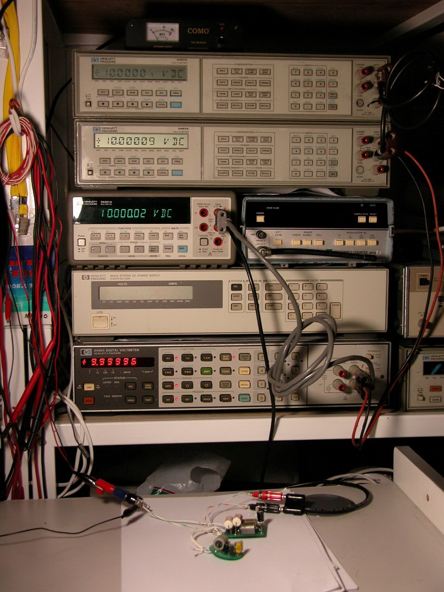

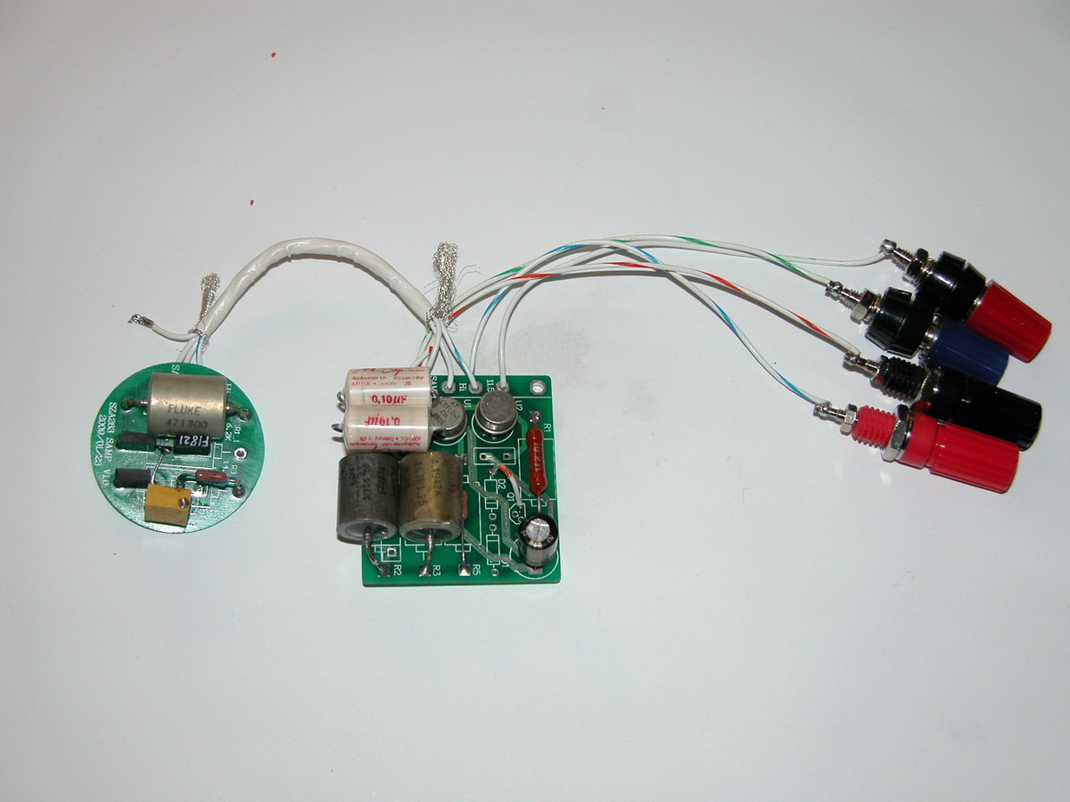

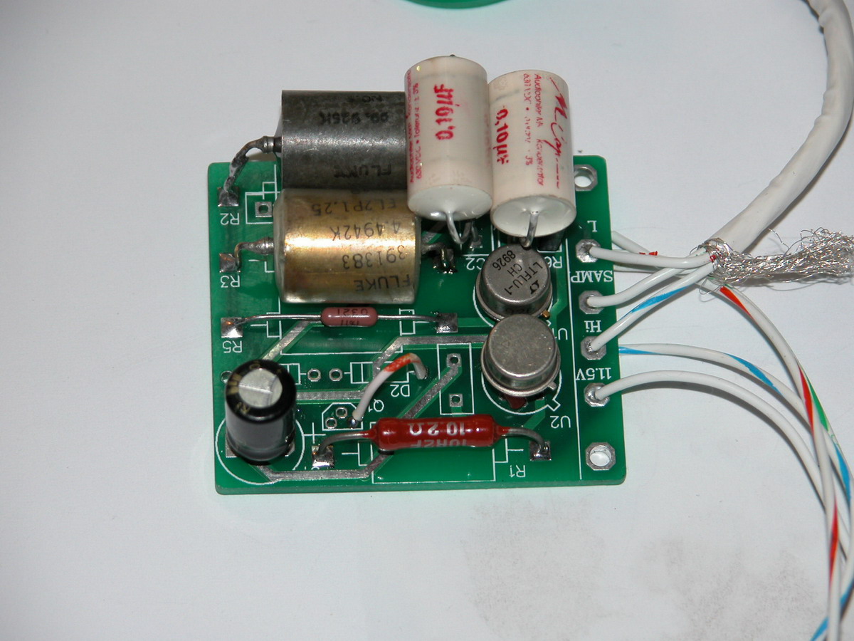

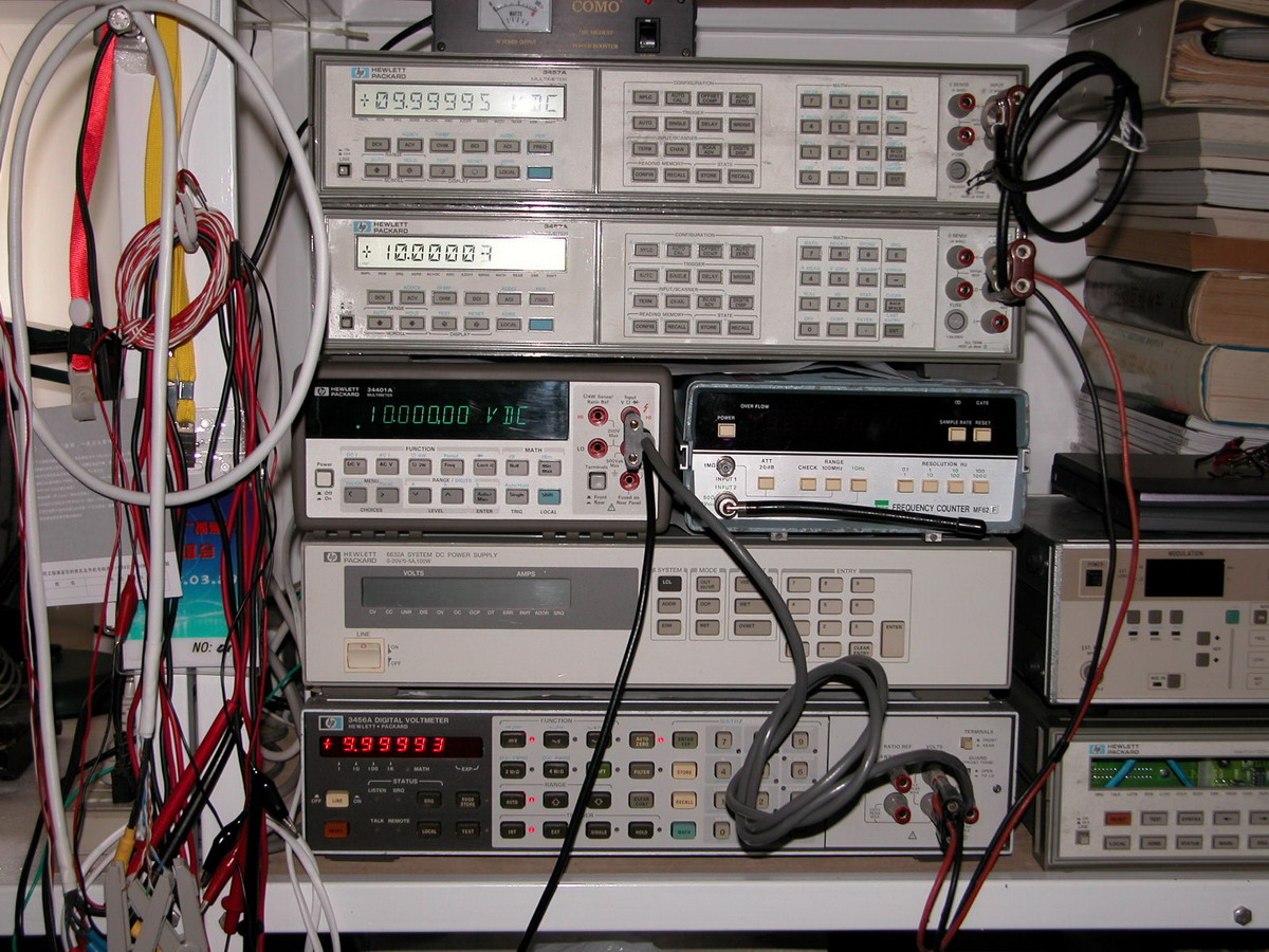

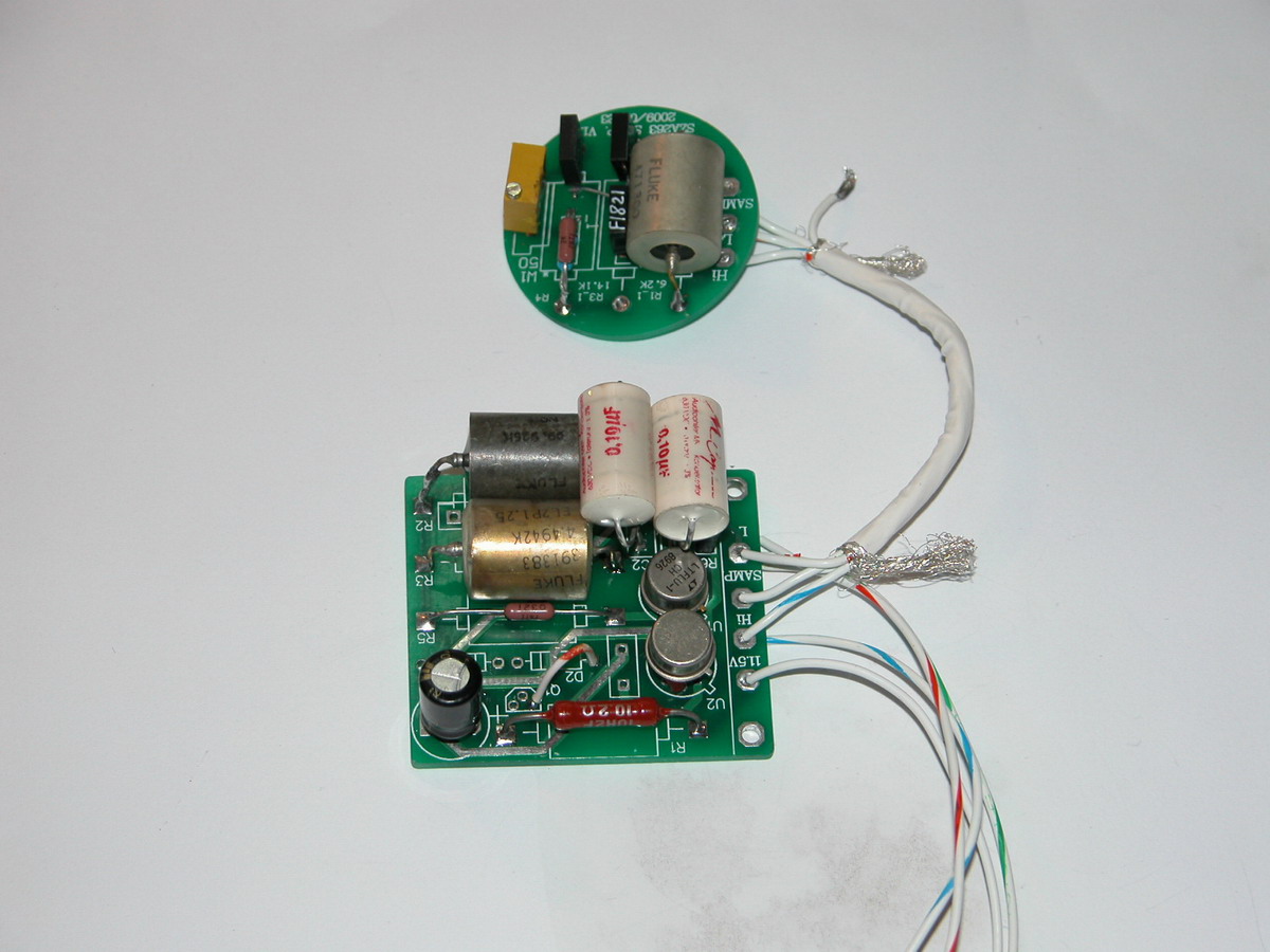

[hide=20,money] 多谢余总的263和3609赞助的PCB,经过认真学习老大和888的文章,由于手头的元件有限,在充分理解电路的情况下对部分元件数值及电路做了变更,省掉了输出的电流放大,运放改用了AD707。
由于电路没有采用恒温,开机后很快稳定,电路的稳定性很好,但很容易受干扰,还有对温度反应比较敏感,后续再对电路和元件进行优化,不说了上图。

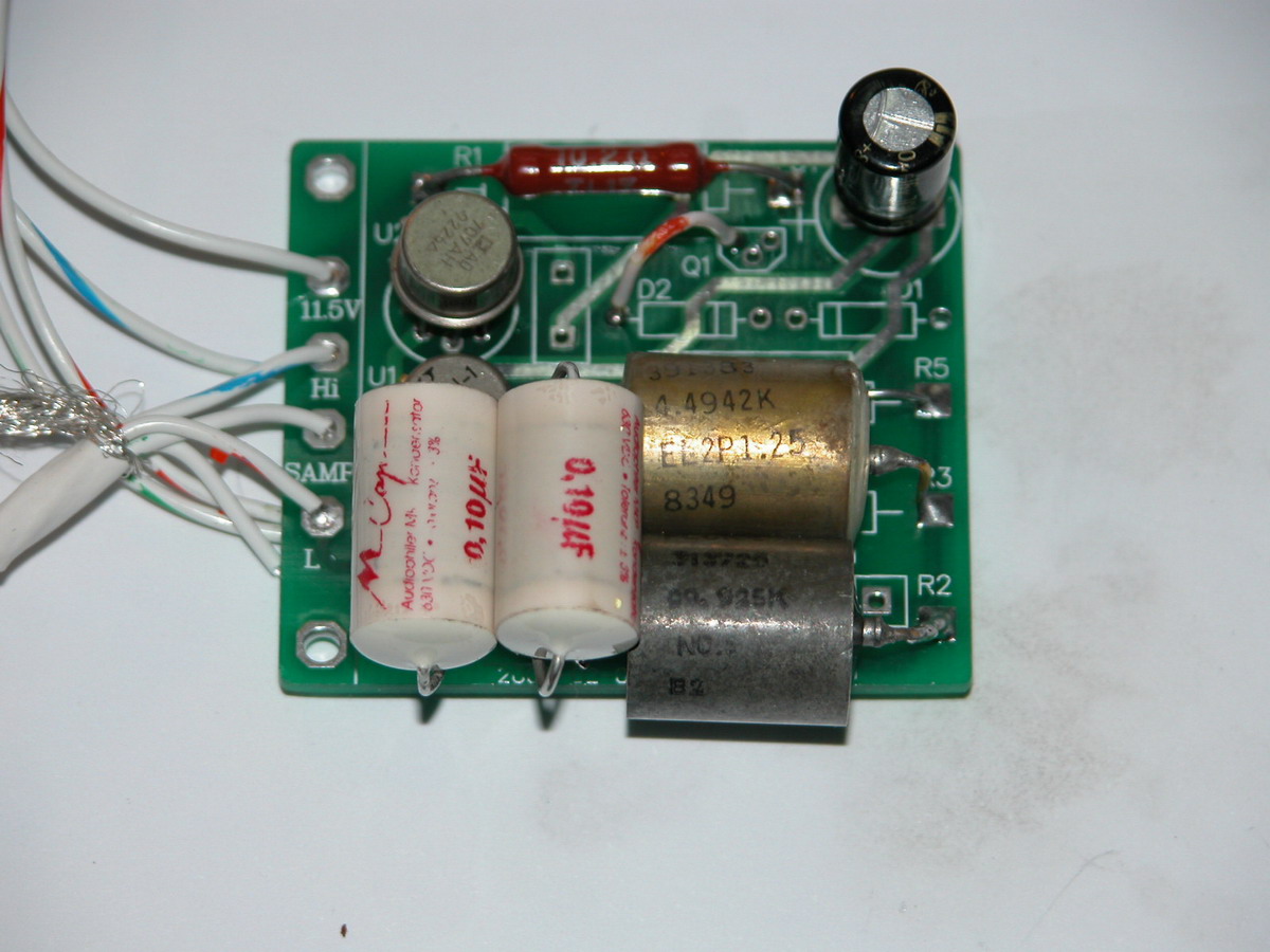

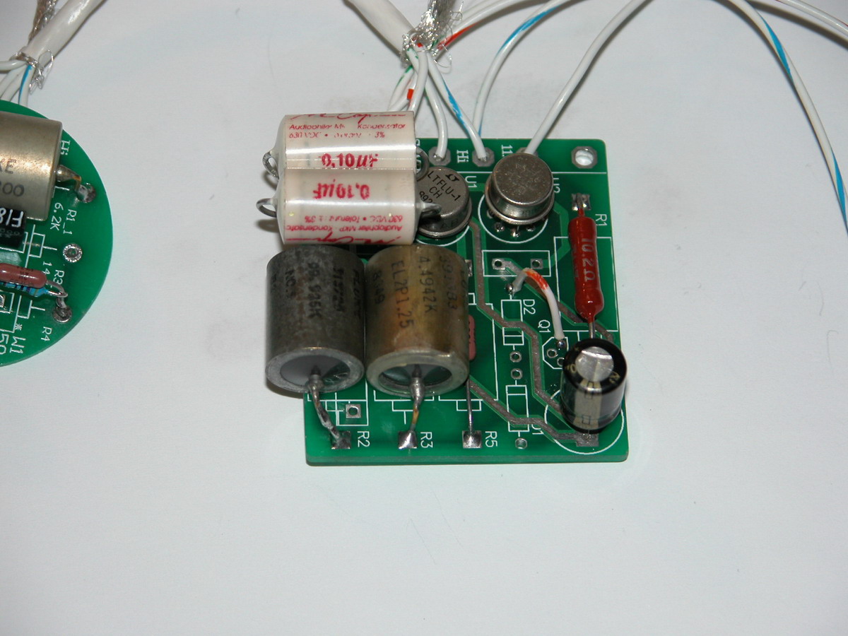

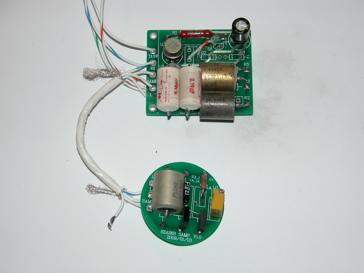

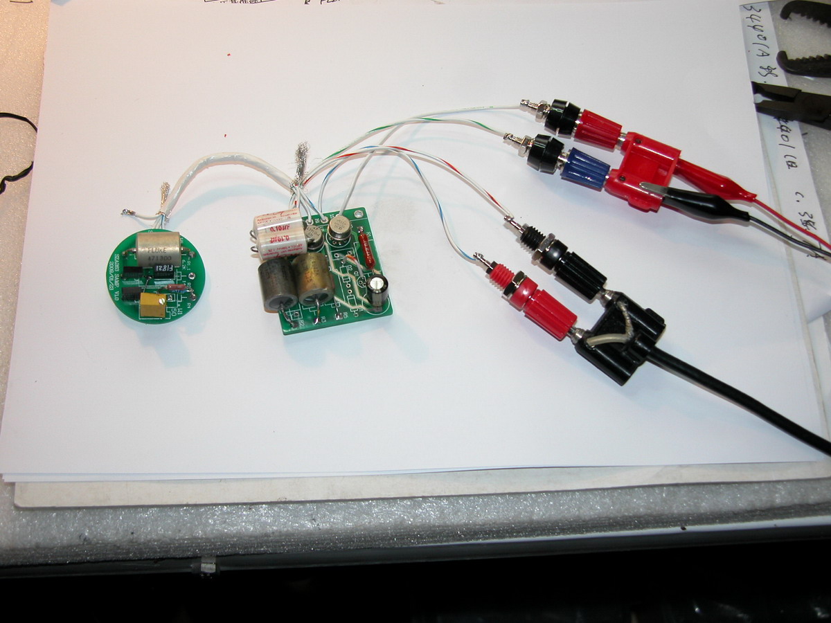

 楼主| 发表于 2009-11-29 22:49:24 | 显示全部楼层
DSCN3731_缩小大小.jpg    DSCN3726_缩小大小.JPG    DSCN3725_缩小大小.JPG    DSCN3724_缩小大小.JPG 继续
发表于 2009-11-29 22:53:47 | 显示全部楼层
嗯, M-Cap 都敢乱用。。决定不给你杜瓦瓶了

 楼主| 发表于 2009-11-29 22:57:18 | 显示全部楼层
引用第2楼danioy于2009-11-29  22:53发表的  :
[s:82][s:73]我认错了行吗[s:79]快把杜瓦瓶给我[s:24]

发表于 2009-11-29 23:40:01 | 显示全部楼层

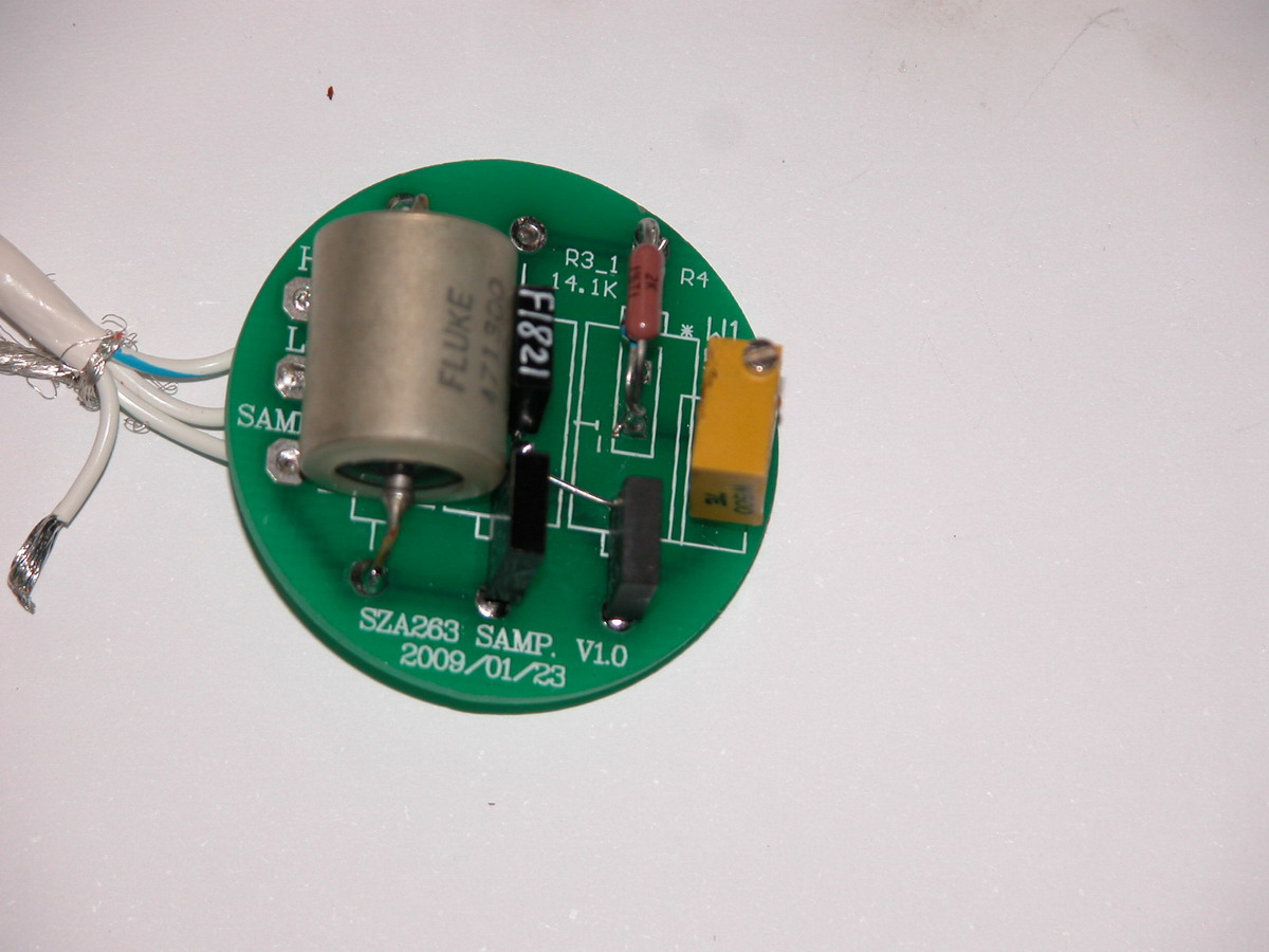

靠,还要花钱看你表演?
不过东西做的还不错,采样电阻用202z就完美了!

发表于 2009-11-30 08:45:29 | 显示全部楼层
把圆板上的采样部分屏蔽好,干扰就小了
