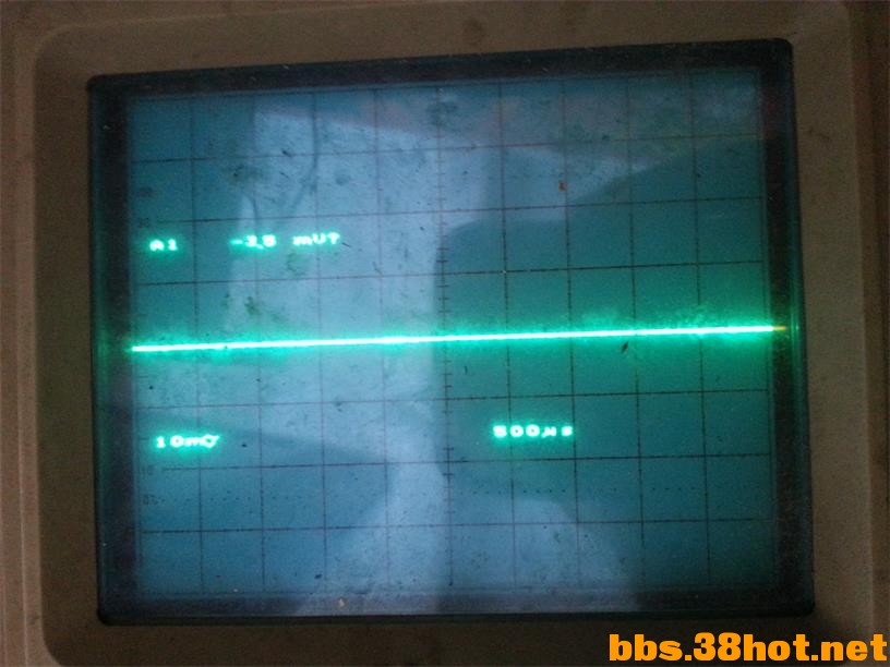

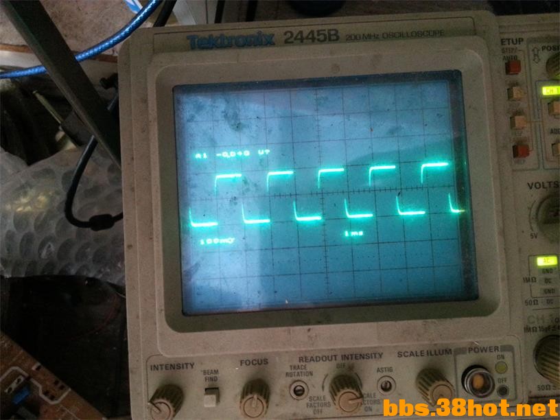

泰克2445b屏幕上下压缩,其他正常,有时候又能满屏,类似电视机的场幅不足,不知道该查哪里,贴不了视频,这里是故障视频http://v.youku.com/v_show/id_XMTMyMzAwNDY0NA==.html?from=y1.7-1.2

发表于 2015-8-30 11:55:21 | 显示全部楼层
你要看看,只是字符压缩还是波型和字符一起都会压缩,。。。。只是字符的话,基本在CPU板上,一起压缩的话,很可能是主板上某个模块坏了,,,
 楼主| 发表于 2015-8-30 12:26:10 | 显示全部楼层
yu2007 发表于 2015-8-30 11:55
你要看看,只是字符压缩还是波型和字符一起都会压缩,。。。。只是字符的话,基本在CPU板上,一起压缩的话 ...
我试过了是字符波形一起压缩的,能具体说说是哪个模块出问题了或者接触不良?

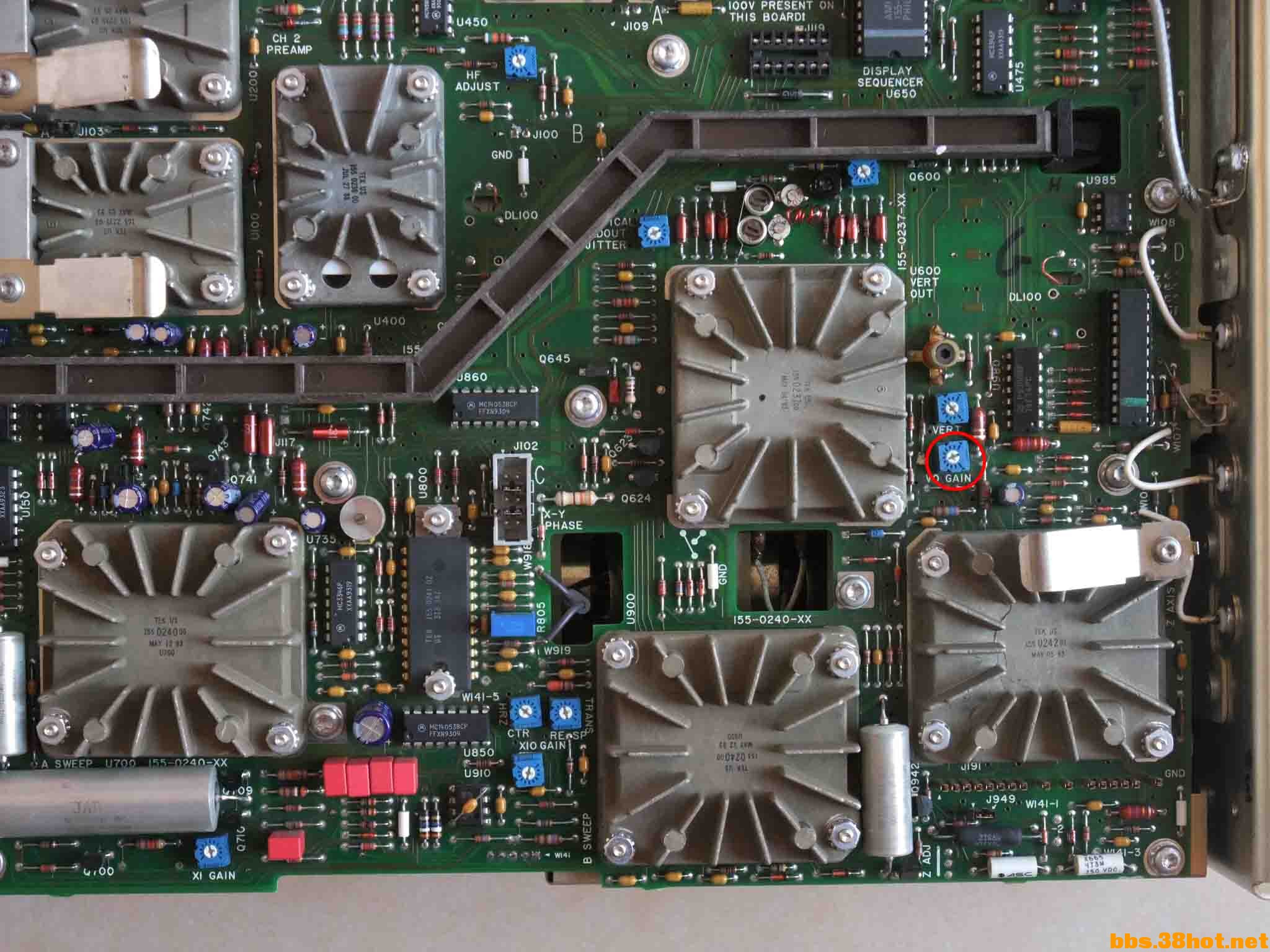

发表于 2015-8-30 13:43:47 | 显示全部楼层
先检查一下+42V是否正常。如果不正常,检修电源。如果正常,调整主板靠后面板部位的垂直幅度调整电位器,如果可以将字符调整到接近屏幕的边缘,说明电位器接触不良,最好更换。
如果调整无效,U600损坏的可能比较大。可以直接代换,或借助另外一台示波器,检测输入到U600的波形是否正常。
无论是否更换U600,幅度的准确调整方法如下:
按下ΔV按钮,调整两条光标线分别到达最大幅度(接近屏幕的上下边缘),分别调整垂直增益和垂直中心两个电位器,使两条光标精确对准上下网格线。
垂直增益调整电位器位置见下图,临近的那个电位器就是垂直中心调整。

 楼主| 发表于 2015-10-3 14:59:00 | 显示全部楼层
老兵1234 发表于 2015-8-30 13:43
先检查一下+42V是否正常。如果不正常,检修电源。如果正常,调整主板靠后面板部位的垂直幅度调整电位器,如 ...
国庆有时间拆开看了下,原来是u600触点氧化,卸下来将触点处理了一下就好,再次感谢老兵
