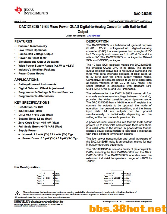

10脚贴片IC,表面印字为MWAB X66C,此IC输出端输出一个直流电压,后经过运放AD8034放大0.5倍,进入下一极运放,好像是起控制基线在屏幕上的水平位置的作用。哪位高手知道此IC型号的,烦请告知一下

IC表面上有两行字,第一行MWAB,第二行X66C,是10脚的贴片,第1脚:电源+;第4脚,5脚为两路直流输出,输出电压分别经过电阻分压后进入运放AD8034的两个反相输入端进行0.5倍放大后进入下级运放,此输出电压决定基线在屏幕上的水平位置,现在故障现象为无信号输入CH1通道基线位置往上偏移,CH2正常,此IC的两路直流输出电压差别很大,怀疑损坏,可是一直查不到型号,MWAB X66C

DAC124S085
DAC124S085.pdf (1.16 MB, 下载次数: 54)
 楼主| 发表于 2015-8-29 11:44:12 | 显示全部楼层
太谢谢您了,解决了大问题

DSO1050,故障是无信号输入时CH1基线向上偏移,经查是DA损坏,水平移位电路输出电压不正确,导致基线向上偏移
