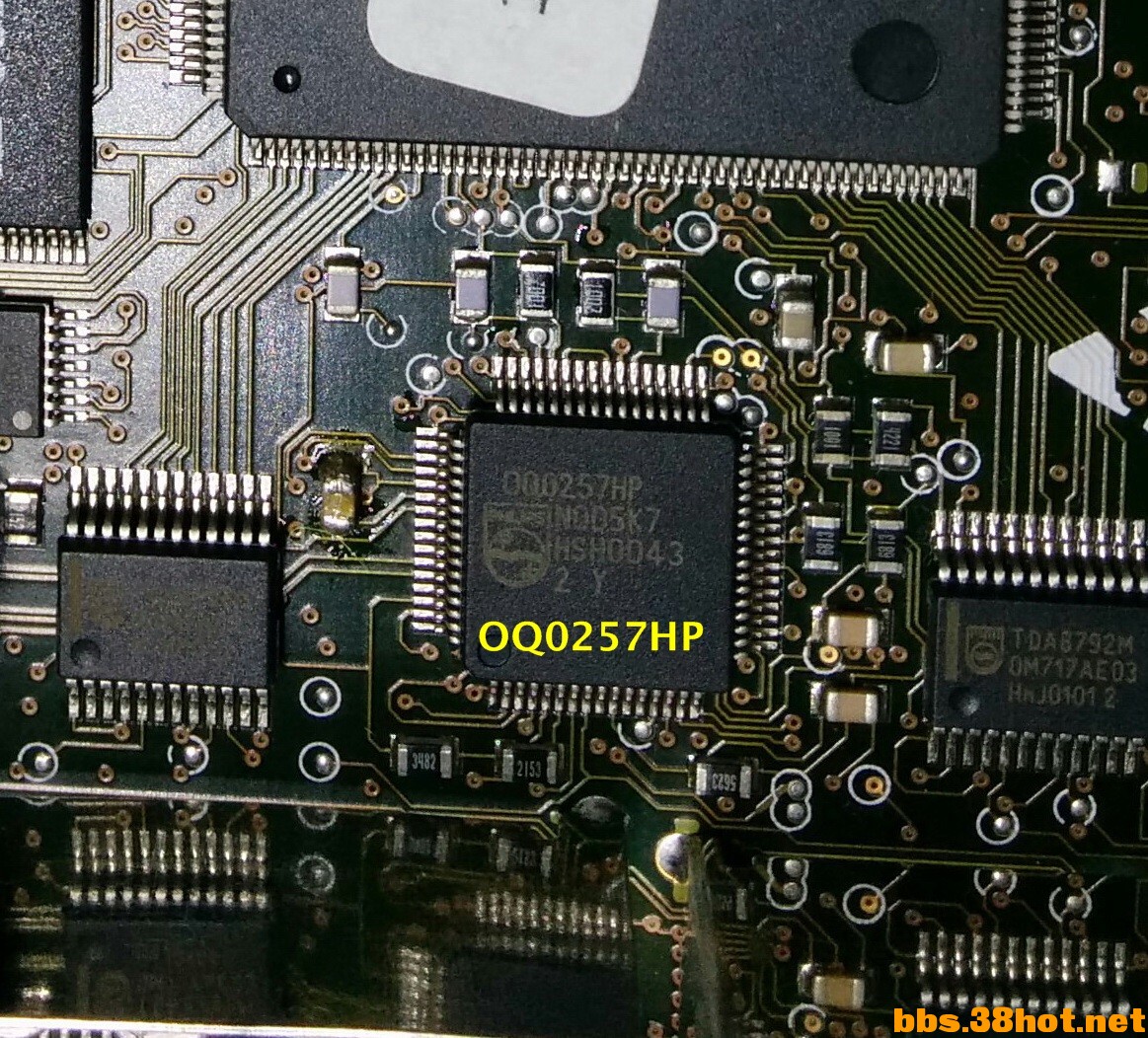

帮顶也顺便搭车问一下:
我也在修Fluke 123, 请问这个OQ0257HP芯片有吗?
谢谢
OQ0257HP
OQ0257HP
发表于 2015-9-16 13:10:31 | 显示全部楼层
hardtoy 发表于 2015-9-16 12:50
帮顶也顺便搭车问一下:
谢谢
这个芯片没有,这个芯片坏了应该没有波形吧?

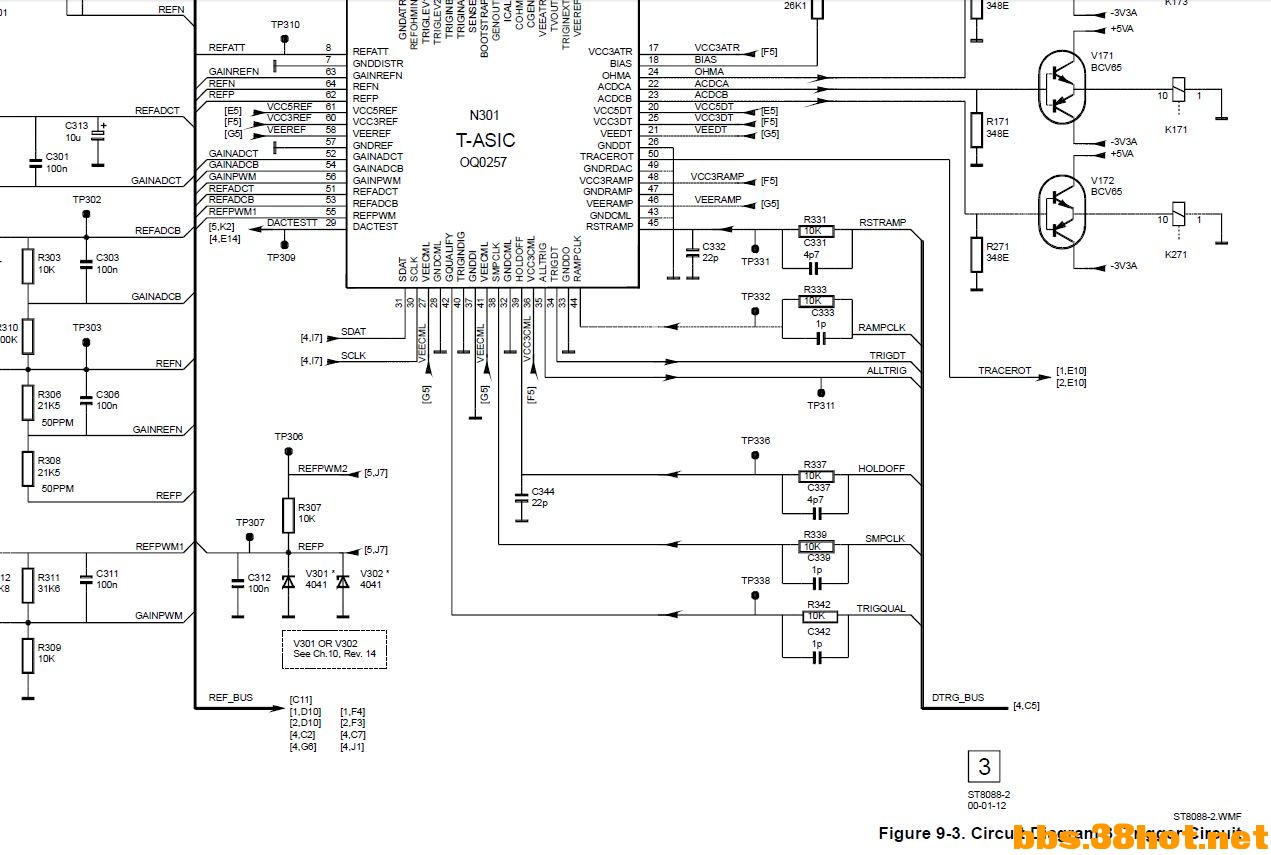

发表于 2015-9-16 14:16:57 | 显示全部楼层
谢谢您的回覆
我的Fluke 123屏幕全黑,但背光灯是亮的,应该是CONTRAST失控全黑挡了背光所以黑屏。
检测後CONTRAST部份的零件正常,但REFPWM1有问题
下一步检查了 PWM 和 Reference Gain
REFPWM1, REFADCB,REFADCT, REFP, GAINREFN ..全部REF_BUS都不正常,所以怀疑是这N301芯片(OQ0257HP)坏掉了
N301
N301
发表于 2015-9-16 15:32:06 | 显示全部楼层
hardtoy 发表于 2015-9-16 14:16
谢谢您的回覆
哦。是我看错了。这个是N301,我还以为是N201。
X宝上有台坏的123配件机.¥500块。你和楼主可以分了,各拆需要的芯片。
