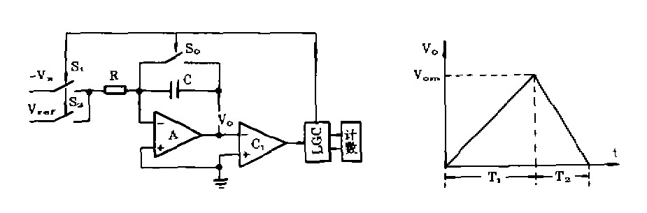

先说下双斜积分器:
典型代表;ICL7135
工作原理图:
Vx/T2=Vref/T1
Vx=T2*Vref/T1
工作原理:在一个转换周期中,先对被测电压进行定值时间为T1的上斜积分,再对用参考电压对其进行下斜积分,在过零时停止积分,求出T2(T2,可以用计时器,频率计求出), 被测电压与参考电压是正比的时间间隔。频率选用恰当,可以直接从计数器上读出数值。
对积分电容要求:电荷损耗必须很小
推荐:聚苯乙烯电容(CB)
分辨率主要取决与对积分电容电压的识别能力,最佳值为1mV,最小精度可以为0.1mV
对于1V基准来说最高能做到4位半
对于10V基准来说最高能做到5位半

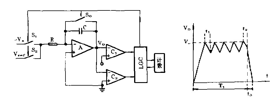

多斜I基本原理图
基本工作原理:先对被测电压(-Vx)进行定值为Vc的积分,然后对参考电压进行定时为t1的积分,在对(-Vx)进行定值积分,反复多次,直至采样周期结束。
Vx/(nt1+t2+t3)=Vref/T1
Vx=(Vref/T1)×(nt1+t2+t3)
T1为上斜积分总时间,n为多斜周期次数,nt1为下斜积分的总时间,t2为多斜最后一个周期时间,t3为总采样周期最后一个周期时间
在T1内完成前几位积分,t3完成后几位积分

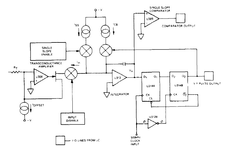

下面详细说说192的ADC原理
KEITHLEY系列多斜原理图

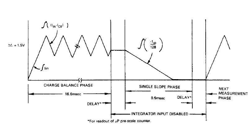

积分器波型

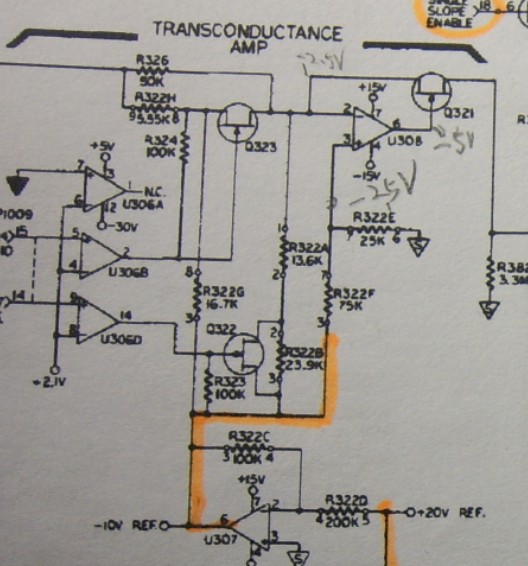

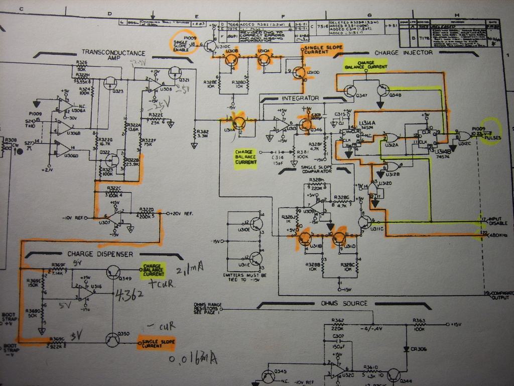

KEITHLEY192,电路原理图(分析标注)

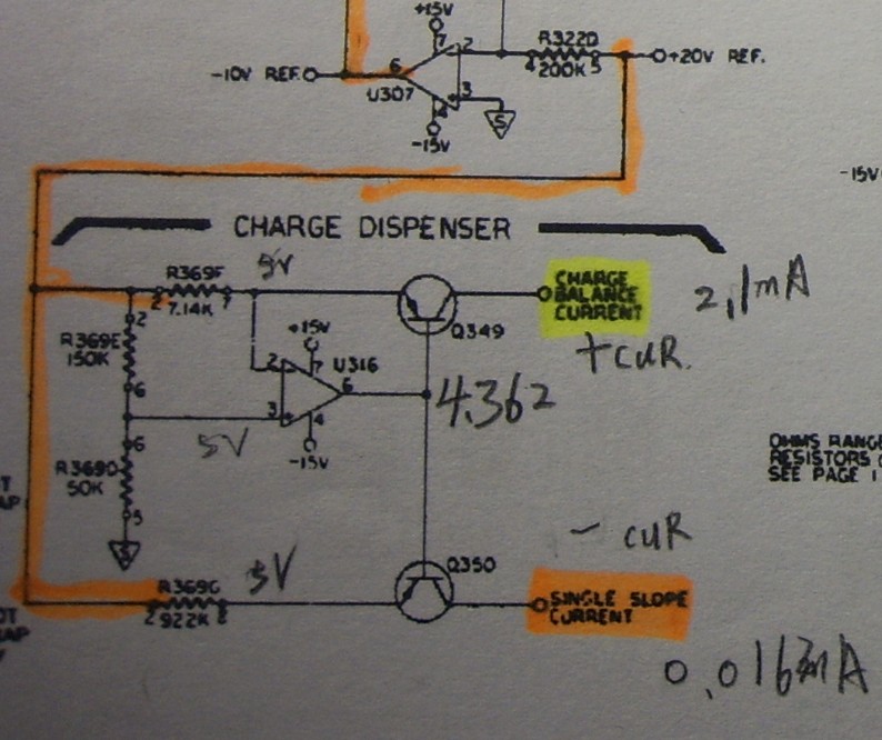

192的ADC使用了跨导放大器(Transconductance Amplifier)把被测电压转换为电流。为方便理解叫Iin
下斜时注入的也是电流
为方便理解小电流叫Iss,大电流叫Ibc

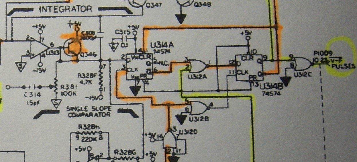

定值Vc是多少呢?这个KEITHLEY设计的比较巧妙,看图
没电压比较器啊!直接进了D触发器。奥妙就在此处,一般逻辑门低电平与高电平之间有个值约VCC/3,这个值是划分高低电平的界限。答案就是VCC/3,大约是1.5V左右,准不准已经没有关系,只要一个采样周期内是定值即可。

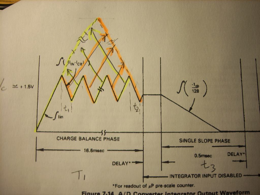

积分器波型图,这个估计不容易理解。我画了个草图帮助大家理解。
这下明白了吧,呵呵就是双斜的变型啊。
在积分器上升阶段由Iin注入电荷,积分器下降阶段由Iin+Icb注入(Icb>Iin,且电压为正,Iin电压为负,可以认为是Iin-Icb),这样的好处是在T1时即完成了上积分与下积分,与双斜相比节约了转换时间,相当于增加了上积分与下积分的总时间而没有使积分器饱和。
低位的转换需要高精度,所以积分器最后的电荷由Iss注入。Iss=Icb/128 ,可以理解为精度增大128倍
因T1为定值,t1为定值,t2也是定值,计数器只需要计算出重复了多少次n,即可计算出Vx的高位值,加上t3积分器得到的低位值即是Vx值。

 楼主| 发表于 2009-11-29 17:17:39 | 显示全部楼层
那他是如何确定N的个数的呢?也就是说如何决定来进行多少次多斜积分呢?
假如被测电压高些,那么在定值T1内,Iin积分到定值Vc的时间就会很短,所以n就会大些。
假如被测电压低些,那么在定值T1内,Iin积分到定值Vc的时间就会很长,所以n就会小些。
计数n即可。

发表于 2010-11-12 21:56:58 | 显示全部楼层
引用第1楼haisens于2009-11-29 17:17发表的 :
我觉得楼主研究的很透彻,分析的很仔细,但这个问题回答的不够好。
开始我也想不明白,怎么来确定多少次积分。但从192的积分图上看到最后一次积分,在等待的时间内没有达到定值,就开始放电了。我认为在这个固定等待的时间内,是不是有几个电位检测电路,若达不到定值就进行做后一次放电。
初出江湖,希望有大侠罩着,多多提携。
