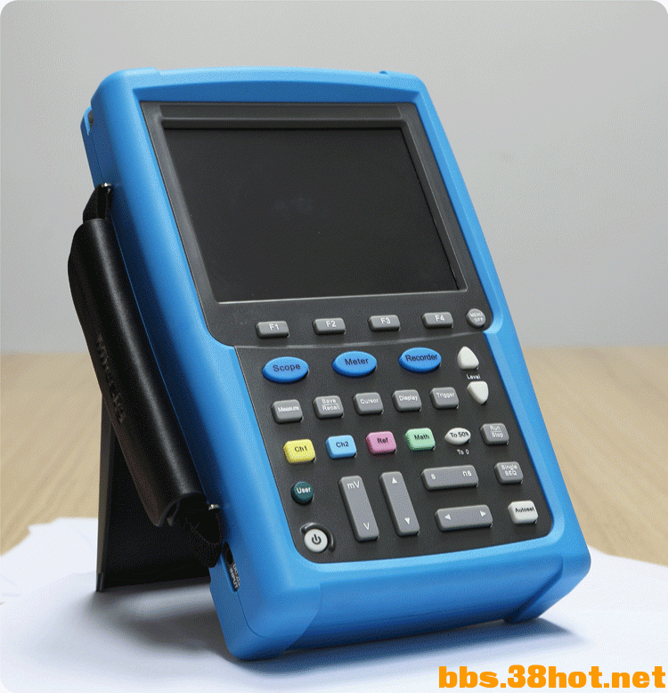

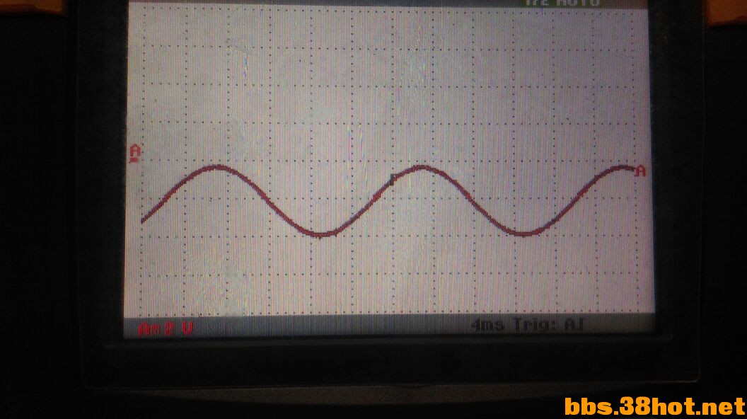

1,屏的显示效果很好,比那些320X240的看着舒服的多。
2,  操作方便,但可惜触摸屏是电阻屏,不是电容屏。操作上比我们公司法国的手持示波器好的多。

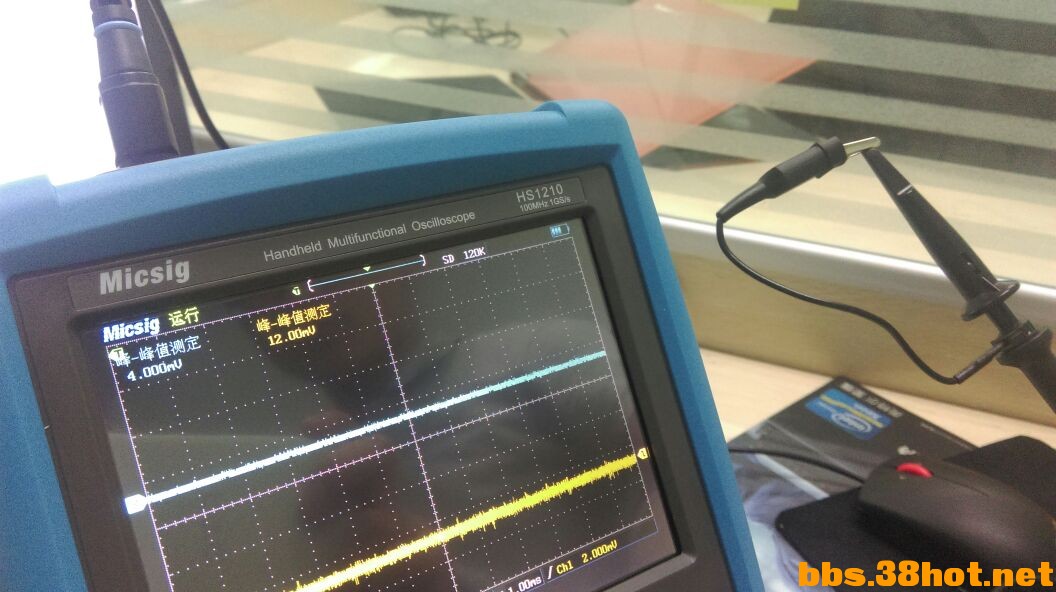

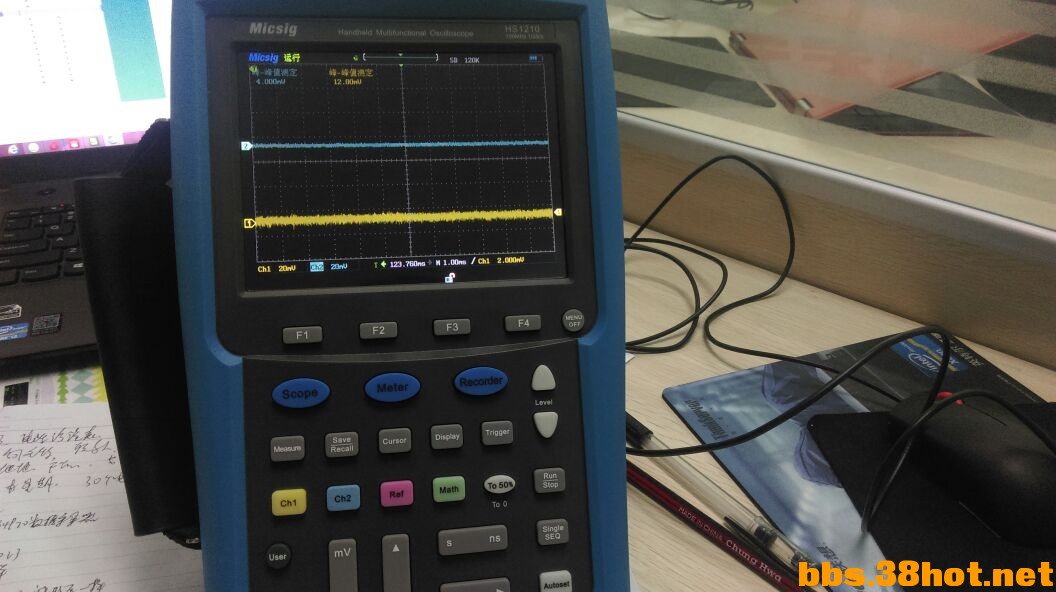

3,信号准确度,还不错,但比不上我家里的DS2072,不接探头,底噪5MV,接上探头,然后短路,底噪20MV左右。

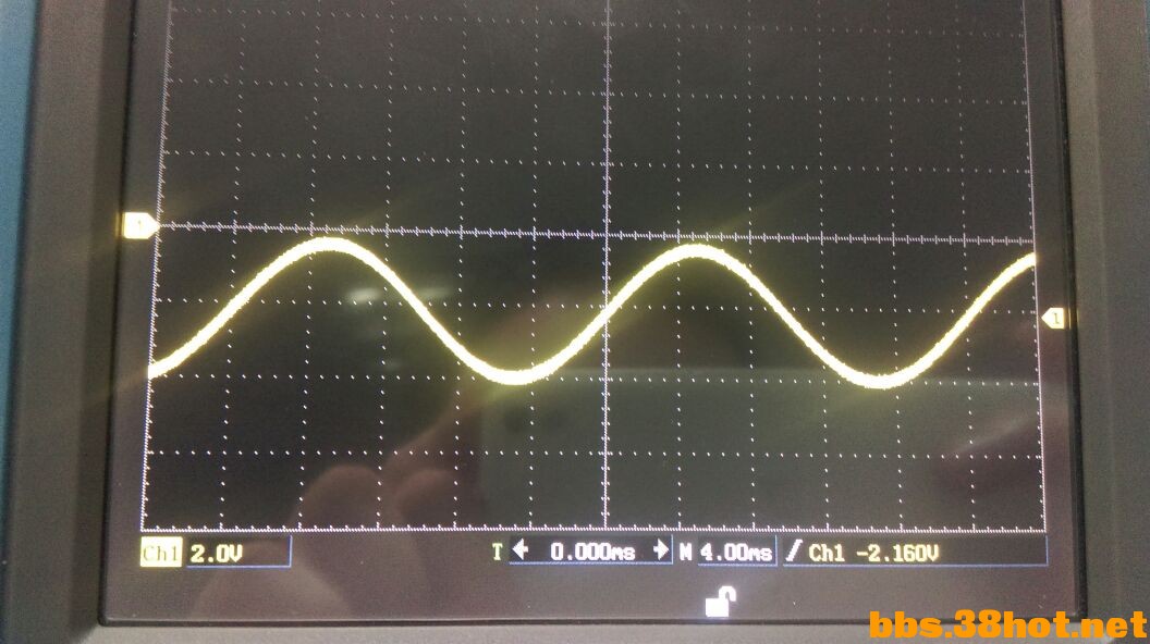

4,显示的刷新率很高,能达到5W,比一般国产的手持的强很多。
其他功能大家看手册吧。总的来说,知道购买,不合适的话退给卖家,反正不要自己出邮费。

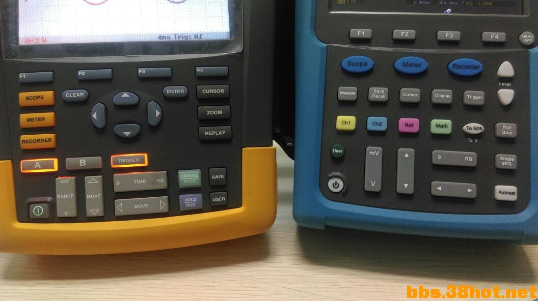

前个月就看过这种机器了,说一下我的感受
1.官方说的终身保修,是指软件及最近时间买的,如真是硬件问题,是收一定的费用的
2.这机器的配件,就是万用表笔,示波器探头,还有充电器,真的很差,特别是哪个箱子,看的就不爽。
3.这东西从20M-200M一个模样,就是标的型号不一样。
4.拿在手上怎么说呢,有点大,朔料感太强了,但没有FLUKE的重,可以触摸的,要用点力才行,
5.号称刷新很快,一打波就出来了,这个没有感觉到
6.这机器的插口跟FLUKE一样,全在顶部,中间是万用表插座,以及布局这一块,都跟FLUKE的很像。
7.机器的售价刚满2***,可以看出这机器的成本肯定很底的
8.采样率,绝对有问题,能达到200M的采样,我就谢天谢地了

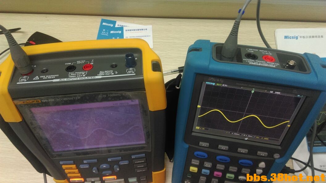

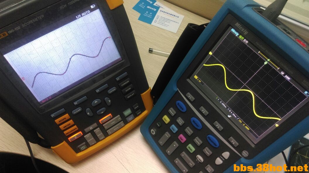

呵呵!楼主的福禄克190-102和这个都摆在一起了,哪个用着爽楼主最有发言权

既然波形更新率达5W,拿事实说话,设定到可以达到5W的参数,找一台高频函数信号发生器,每10ms产生一个宽度20ns的正脉冲,循环100次,看示波器是否能保证每一次都捕获
 楼主| 发表于 2015-8-27 12:57:21 | 显示全部楼层
zxase258 发表于 2015-8-27 12:53
既然波形更新率达5W,拿事实说话,设定到可以达到5W的参数,找一台高频函数信号发生器,每10ms产生一个宽度 ...
我没有这个仪器,但我相信官方的参数。而且我也没有必要花时间做这些测试。你认为不可靠,就不买就是了。
如果我买台仪器,全去测试这些参数,没有技术,也没有能力。
