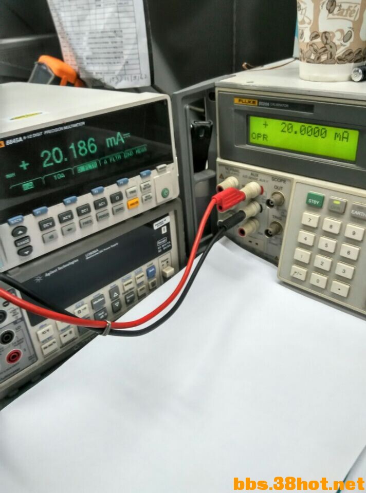

我自己校准过。
发表于 2015-8-26 18:46:50 38hot手机频道 | 显示全部楼层
可以校准,但你要有好的标准源。
发表于 2015-8-26 18:50:40 38hot手机频道 | 显示全部楼层
想起一个问题,早期版本的不能手动校准,要使用指令校准。新版本的支持手动校准。
发表于 2015-8-27 10:56:19 | 显示全部楼层
表的调节仅仅允许在远程接口来进行一系列的调节步骤。该远程程序指导设备提供一系列短路,
开路,电压,电流和电容(只有8846A 才有该功能)功能给台表。该台表内部产生必要的调整使
表达到规格书的要求,因此没有必要提供内部的机械调整。
使用一个自动电脑控制程序,关于表的校准和验证过程大约需要60 分钟的时间。
校准程序则可以在www.fluke.com 下载来校表。
为防止意外和未经授权的调整,该表的校准功能已经加密,该安全密码必须通过面板输入或者远
程接口输入,而且必须输入正确的密码才能调整表。
