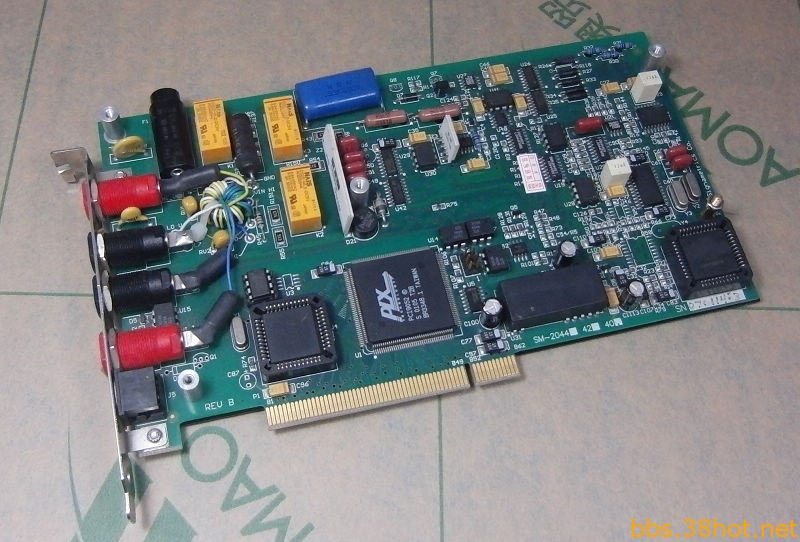

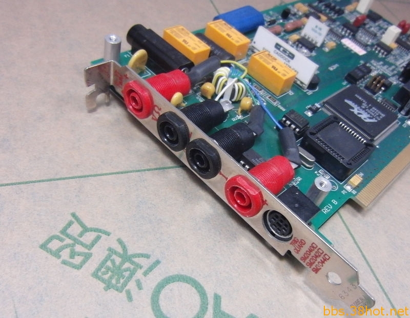

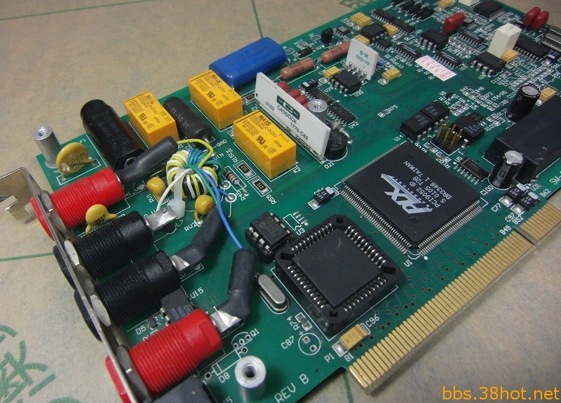

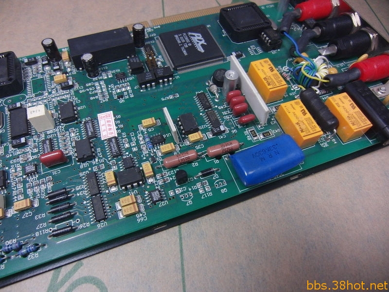

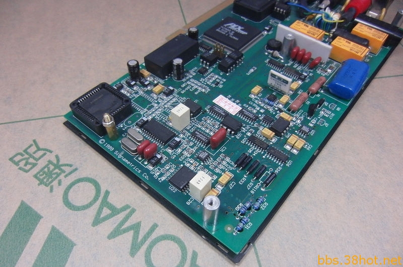

之前淘到的一个PCI接口的6.5万用表,发过帖子,https://bbs.38hot.net/read.php?tid=12510
已经通过邮件联系原厂,拿到了10年前的校准文件,卡能够启动,现在的现象是最低两个直流电压量程,表笔悬空时,有比较大的偏移,而且会越偏越大,最终超出量程,如果表笔短接,没有这个现象,读数还比较稳定。其他各个档位,开机一会后,一般末尾都抖动几个数字,偶尔会抖动10几个数字,每次开机,数据相差10几个数字,如果测试电压短接,电流开路时,差异和抖动要变小很多,其他情况没有进行详细的;
请问我的表有没有校准潜力?我觉得这个不需要专业校准设备的,在量程内测试一下基准和测得值,填写一下校准文件里每个档位的偏移和比例,校准文件格式很清晰。
坛里哪位大神可以帮助校准?请报价,谢谢。

直流电压, 悬空的时候读数不稳是正常的, 因为输入阻抗特别高。 稳定的话才不正常。

发表于 2011-11-4 06:47:01 | 显示全部楼层
没用过,个人看法,这个表应当是有金属屏蔽罩的(看到两端有固定的螺丝孔),是不是已经遗失了,最好是做一个金属屏蔽罩把整个卡都屏蔽起来,然后再试一试。如果没有任何屏蔽就装进电脑,恐怕光电磁干扰也会对精度有很大的影响。
至于校准,因为校准文件的内容能修改,我觉得如果手头有合适的源,不妨尝试根据比对情况修改校准文件里的有关数据,然后再进行比较,重复几次应该就可以了。
另外,这款表的精度是不是和所使用的计算机有对应的关系。如果校准以后换一台计算机,即便是把校准数据文件拷贝过去,精度能不能保持一致值得研究。否则的话,寄到外地去校准的意义就不大了。
以上说法仅供参考。

二楼说得对,其实这是正常的,高输入电阻的表在校准时都需要短接输入端,以免静电干扰影响判断。

建议很到位,谢谢,屏蔽罩没了,正准备自己用亚克力和铜箔做个,然后到高校去借用仪器校准了
