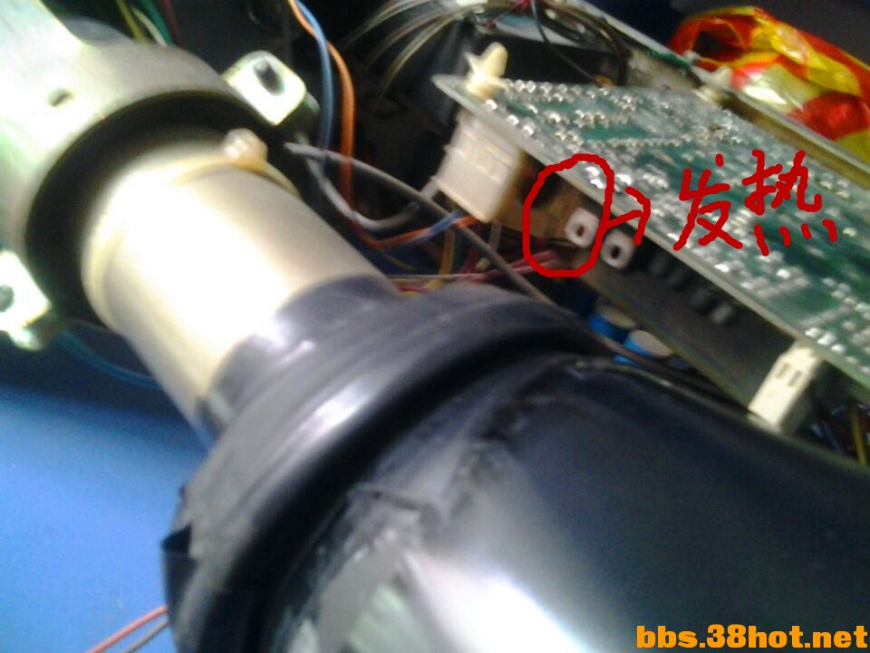

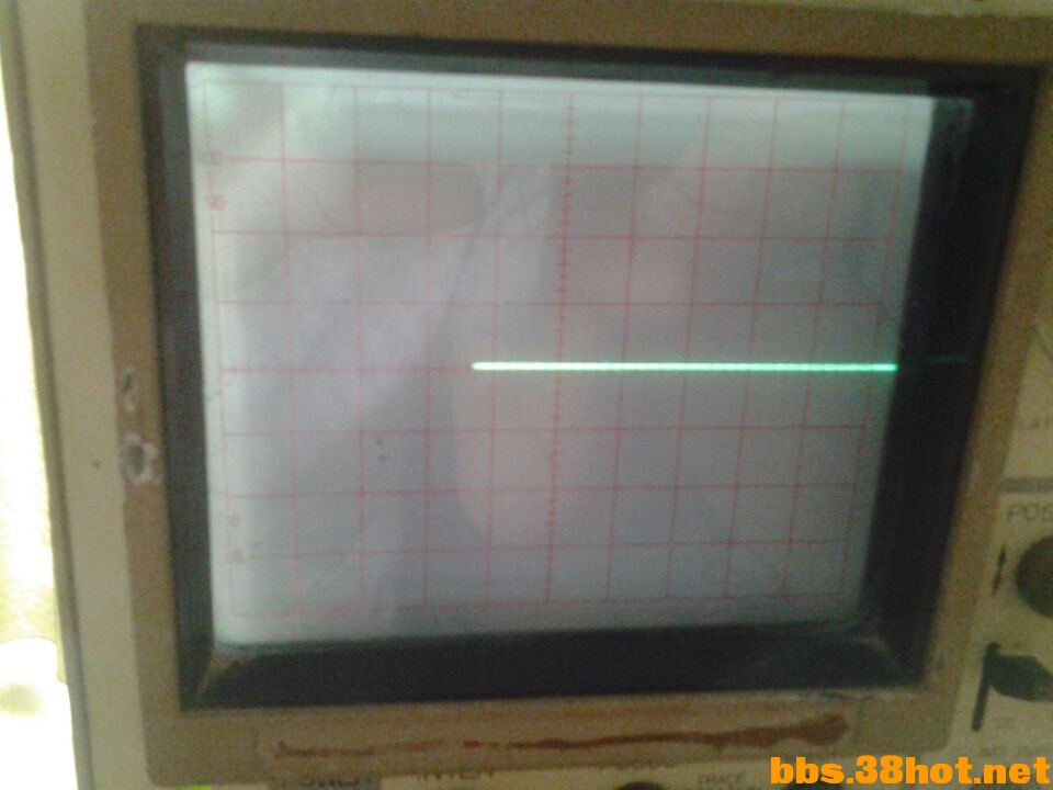

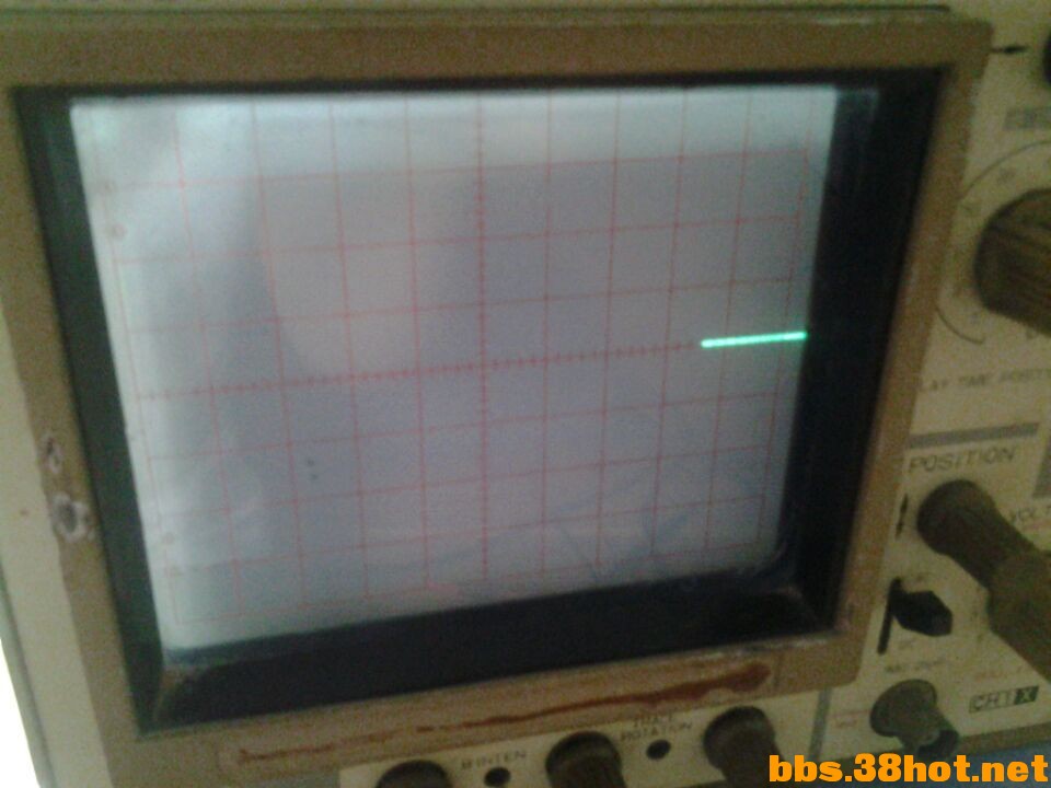

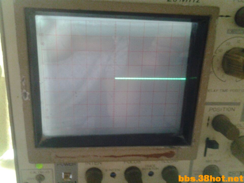

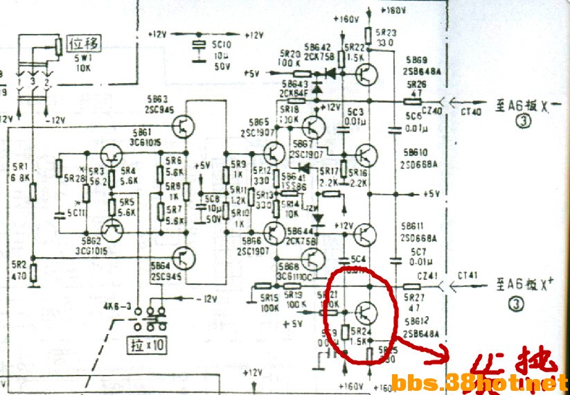

cos5021示波器,开机屏幕上左面没有扫描线,调整水平位移旋钮,能左右移动,但最多往左移动一格,聚焦、灰度旋钮都起作用(具体见图),拆开发现x轴水平放大电路中的5BG12(2sb648a)异常发热(开机一会就非常热),但拆下该管用万用表电阻档和二极管档测量没有发现短路或者断路情况,5BG9(2sb648a)拆下测量也无问题,求大家指点!

先看看-12V电源是不是对的,然后测一下5BG44(2CK二极管)是不是断了?

5bg12只是5bg11的恒流负载,它发热又没坏说明5bg11工作点在导通区。

在线测测Y1Y2 电压

5BG44(2CK二极管)脱路一脚测量压降正常,无断路。
