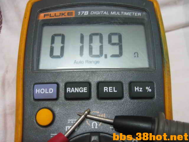

求助福禄克17B表笔短路显示不为零什么原因
发表于 2015-8-24 21:04:06 | 显示全部楼层
里面有电阻烧了
 楼主| 发表于 2015-8-24 21:10:52 | 显示全部楼层
应该是哪个电阻?
发表于 2015-8-24 22:11:27 | 显示全部楼层
发内部图呀!
发表于 2015-8-24 23:09:48 38hot手机频道 | 显示全部楼层
接头可能有问题,直接用焊锡短接试试

发表于 2015-8-25 01:00:36 | 显示全部楼层
主要可能是板子或座子漏电。先把屏幕拆下来,烤烤吧。试试。
发表于 2015-8-25 02:42:39 | 显示全部楼层
换对表笔试试看?
发表于 2015-8-25 04:59:34 | 显示全部楼层
漏电,mv档一样不能归零,可以证明
 楼主| 发表于 2015-8-25 06:57:58 | 显示全部楼层
修好了是电池簧片接触不好,现在短路表笔显示是0.01-0.02欧可以接受。

 楼主| 发表于 2015-8-25 20:50:19 | 显示全部楼层

他是典型的初入F党的人,没见过289这个高富帅,所以以为只有低端有这毛病,我都见过成堆的287yLj。
发表于 2015-9-4 13:15:13 | 显示全部楼层
辽宁人 发表于 2015-8-25 20:50
这破表现在又是显示1.2欧了
不得有0.4欧以上的电阻,真的不骗你,只要正常表笔,管你优利德还是胜利10A都这样,转盘那里清理看看,还有看看是不是两个RT热敏电阻有毛病
