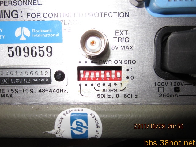

发表于 2011-11-1 20:07:43 | 显示全部楼层
对的,上面是1,下面是0你设置是的50HZ
其它开关是设置GPIB地址的,这台机现在的GPIB地址应该是10
发表于 2011-11-1 20:49:06 | 显示全部楼层
你设置的是50HZ。
地址这样算,从左往右那几个分别是16、8、4、2、1,拨上去的加起来就是。

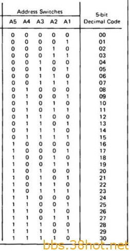

发表于 2011-11-2 08:18:27 | 显示全部楼层
开关上的编号对应我上面发的图, 8=A1 7=A2 6=A3 5=A4 A=A5
现在开关设置是01010 地址=10
发表于 2011-11-2 11:27:53 | 显示全部楼层
回 3楼(ufo1122jj) 的帖子
ufo1122jj:不太明白啊   LM兄。 详细点讲解一下吧 (2011-11-01  23:29)
很简单,
如果16和8拨上去了就算24
如果4和2拨上去了就算6
