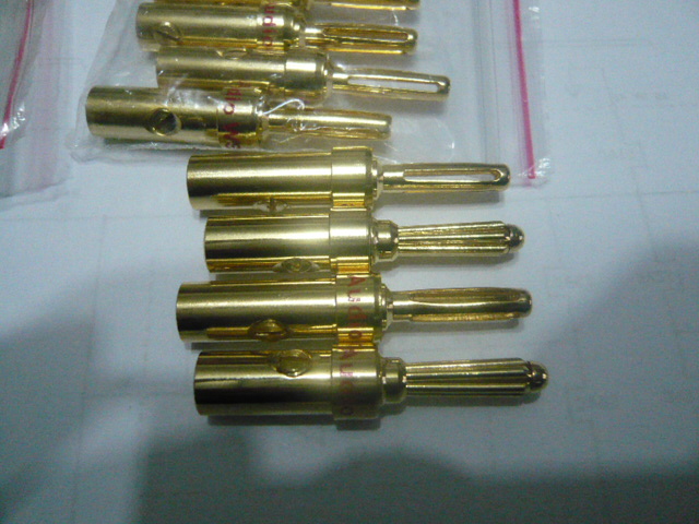

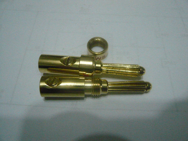

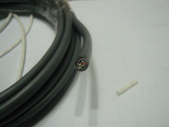

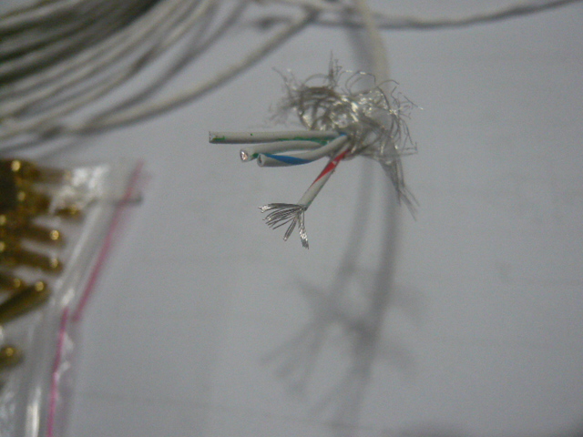

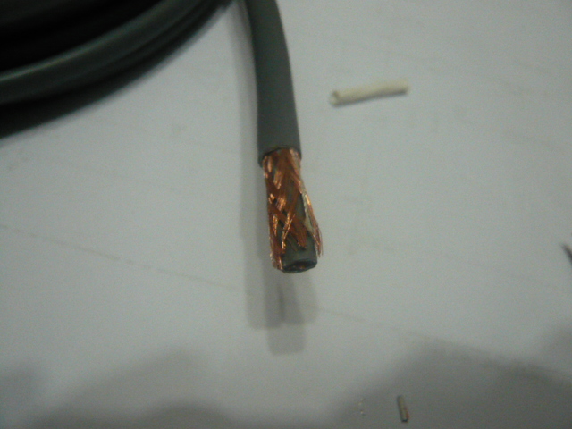

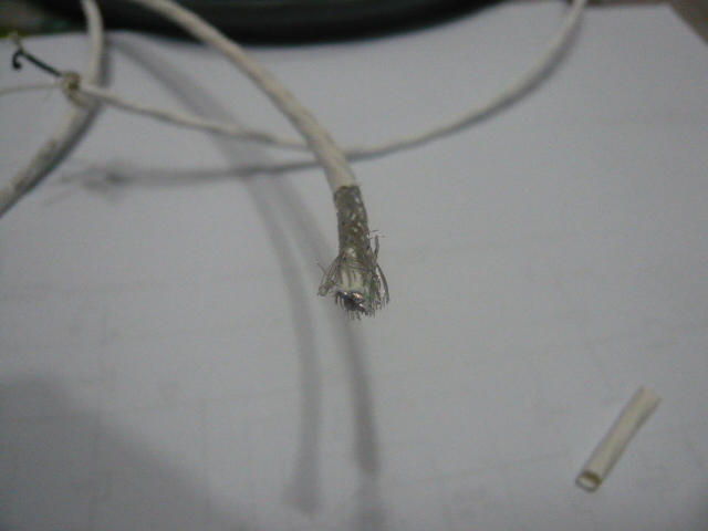

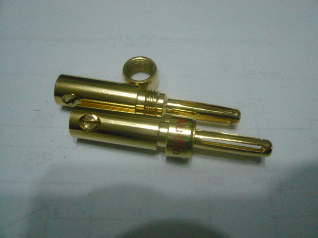

铜插头(JS卖我5元一个)

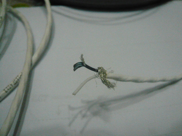

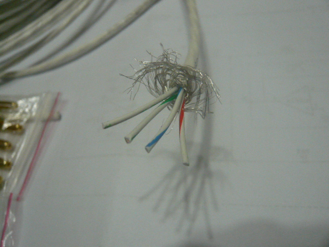

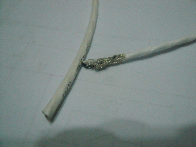

特富龙的线(JS卖我4芯线8元一米,2芯线10元一米,不知道价格是否贵了~~~)

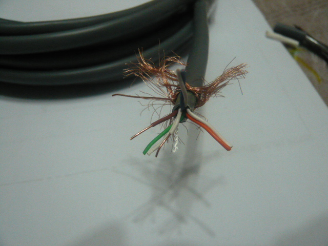

带屏蔽的五类网线(价格忘记了~~~)

我用特氟隆屏蔽线在 3457A 上测 lymex 老大的一个 LTZ 基准,发现和用普通线也没什么区别嘛    电阻就不知道了。

有一点我还是没搞明白,您弄那么多铜头干甚?

3478a, 5位半,测不到几个ppm的区别。  不同线或插头的区别,一般不会超过10ppm。
所以,玩基准,起码要有6位半。

特氟龙线,主要特点是
1、耐高温,焊接不走样
2、高绝缘,适合测试高阻
3、抗老化,几十年后外皮都能像新的一样
4、镀银的,这个其实比铜还容易氧化,不适合裸露
因此,这线适合高档机器内部走线、万用高阻测试线等。在6位半以下的表一般看不出区别
另外,裸露的铜插只适合低压,否则危险。
