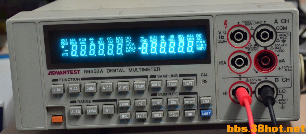

这段帖子的重点是说双显表的事情的,言归正传,先看看面板,有2组表插和2组显示通道,说明它可以同时测量两个通道(CHA和CHB)并且可以有2组显示(1FT和2ND)

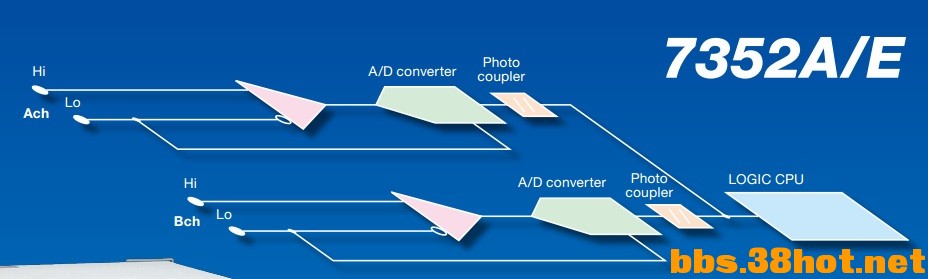

再看一张,R6452A的更新换代产品7352A的文档中关于双通道的示意图。
来几张测试图。
可以看出,R6452A支持的双显测试包括
(1)1组通道输入,2组测量显示,这个单通道可以是CHA或CHB
(2)2组通道输入,2组测量显示,分别显示CHA和CHB。
(3)2组通道输入和2组测量测量可以互相切换。
(4)CHA输入支持电压、电流、电阻等所有测量项目。CHB输入只支持电压测试。
(5)测量通道1和2可以测量CHA的电压、电路和电阻等

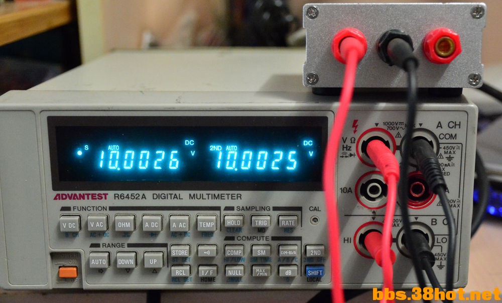

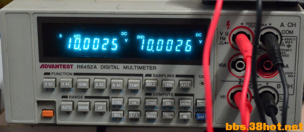

单路输入,双路测量图,测量通道1和测量通道2同时测试输入通道CHA的电压

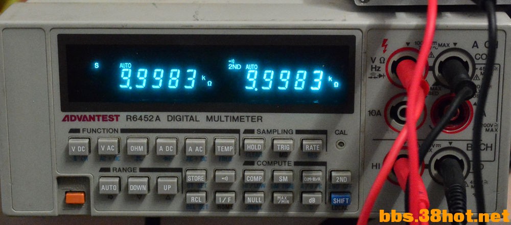

单路输入,双路测量图,测量通道1和测量通道2同时测试输入通道CHA的电阻

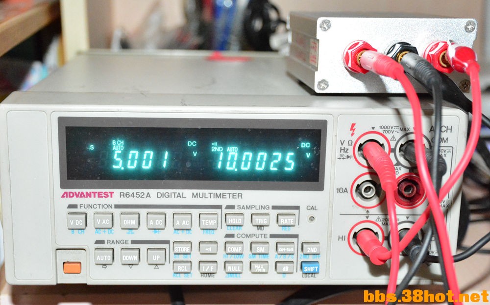

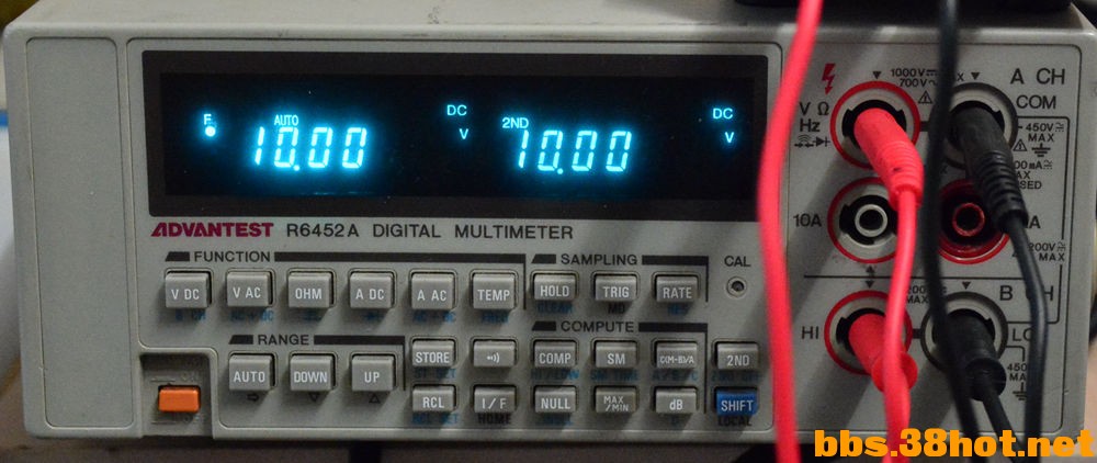

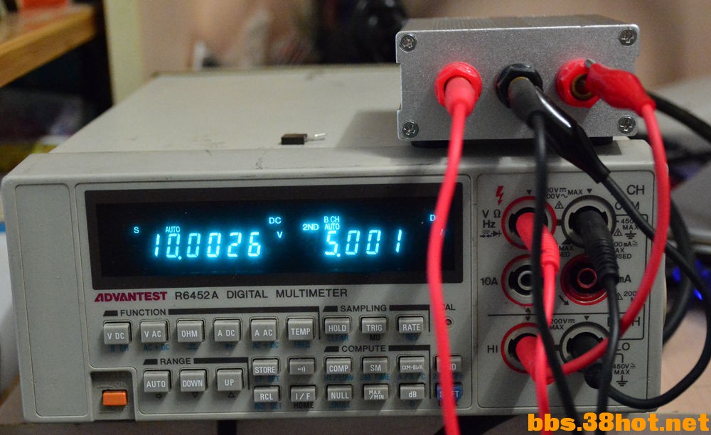

双路电压输入,双路输出,测量通道1测量输入通道CHA的电压,测量通道2测试输入通道CHB的电压
双路电压输入,双路输出,测量通道1测量输入通道CHB的电压,测量通道2测试输入通道CHA的电压

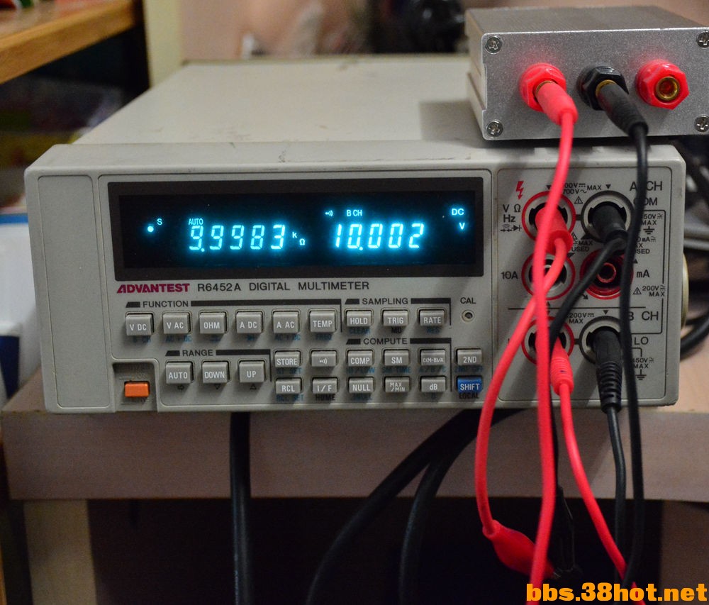

双路电压输入,双路输出,测量通道1测量输入通道CHA的电阻,测量通道2测试输入通道CHB的电压

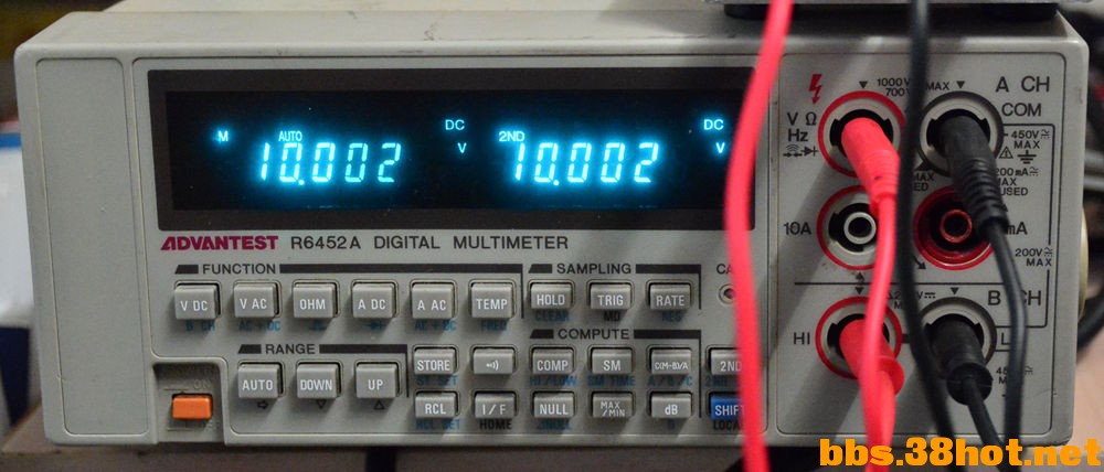

R6452A是一个5位半万用表,也可以选择3位半、4位半测试,对应其测量速率不同,位数越低,速度越快。

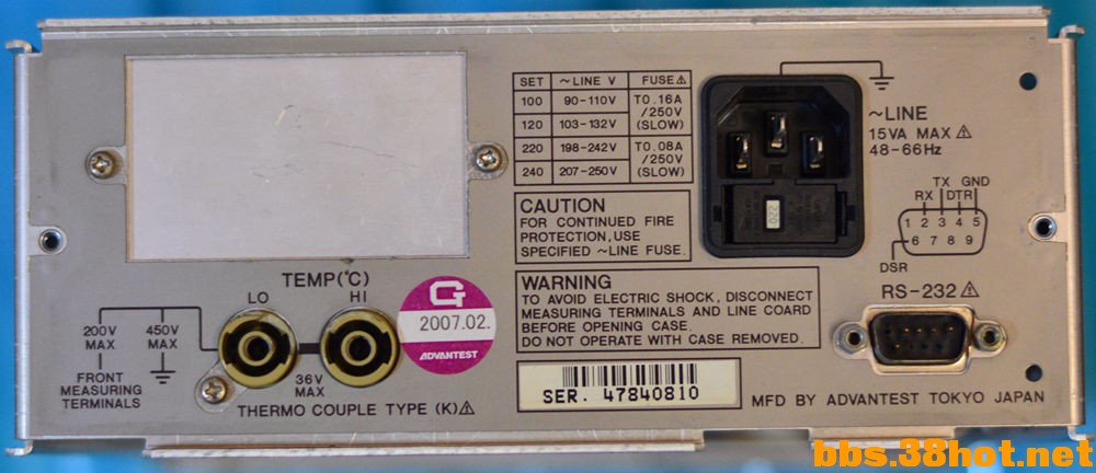

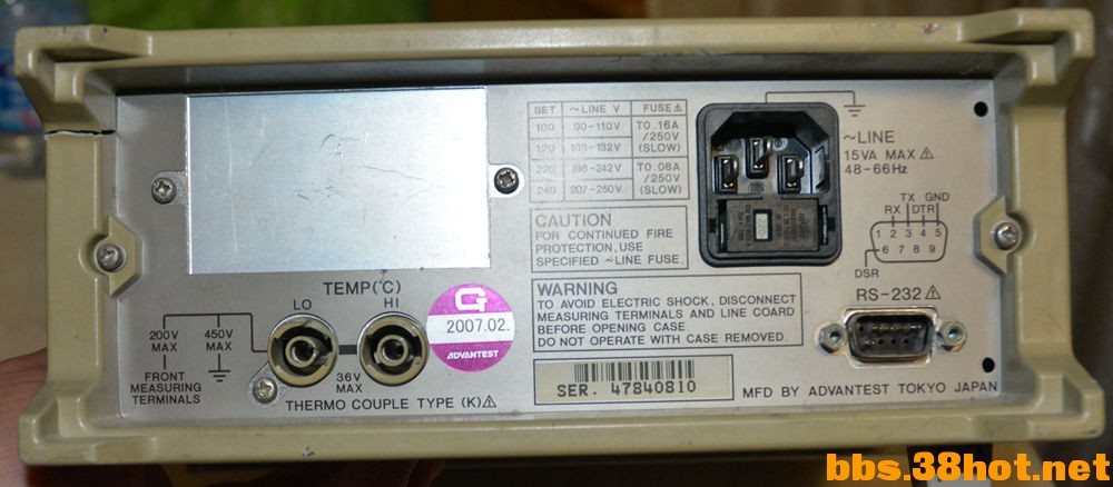

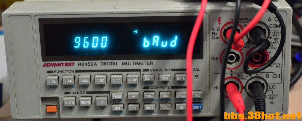

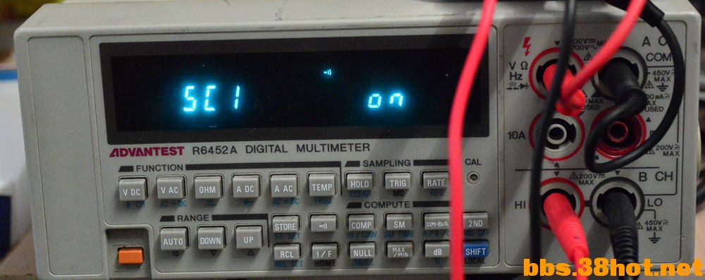

支持SCPI协议指令,可以铜鼓RS232接口进行通信,有点搞不清楚的时,串口通信中的9根线尽管只是用3根信号线,干嘛要把其他6根线去掉呢,接口看起来怪怪的。

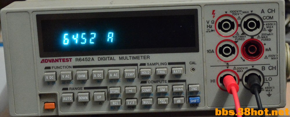

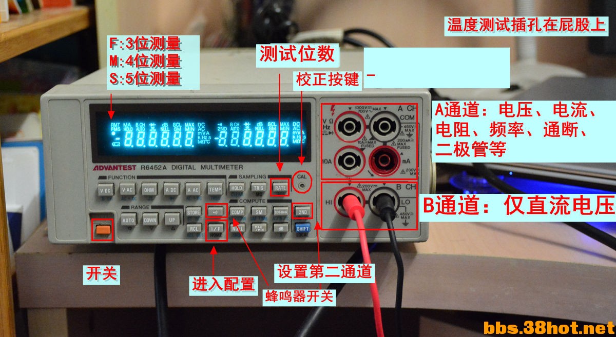

来张开机画面和面板说明

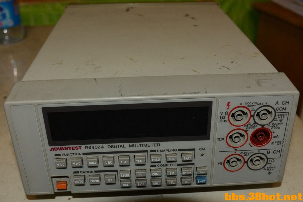

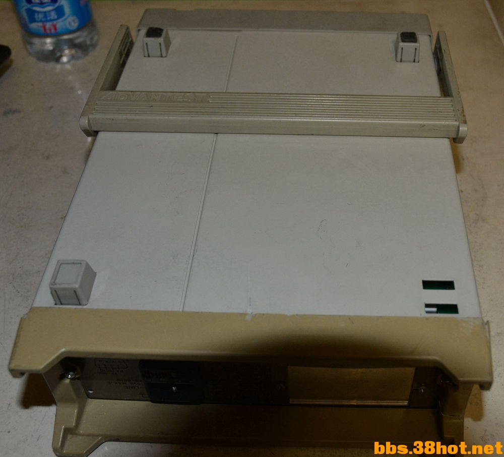

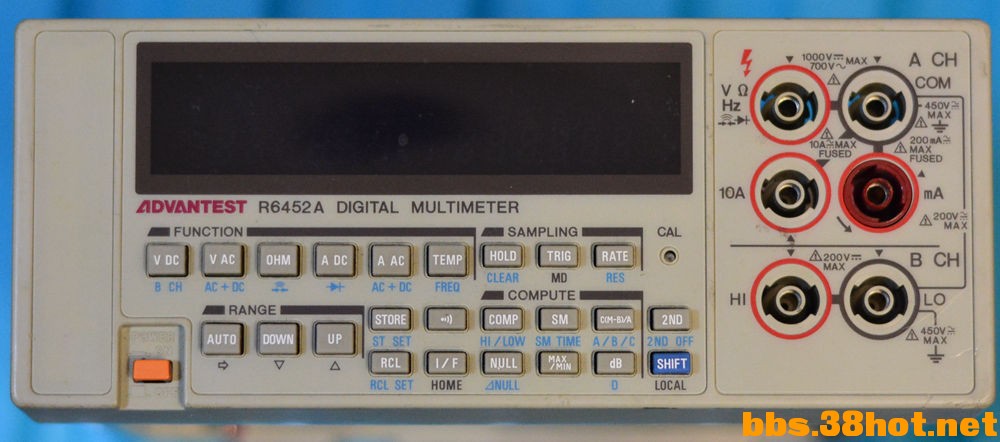

再来几张外观图,表壳差

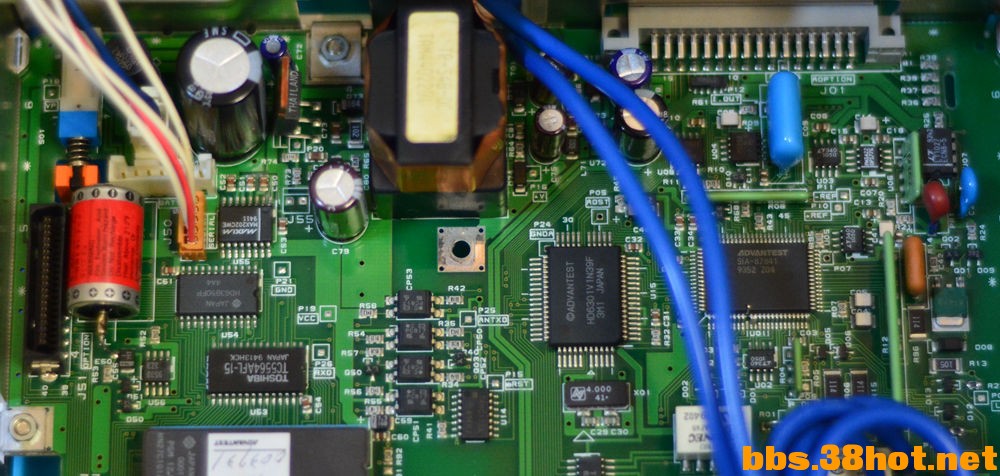

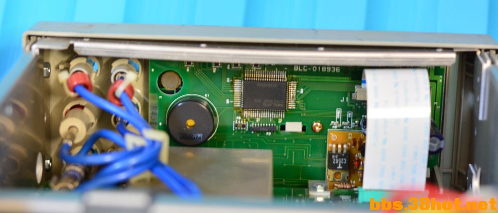

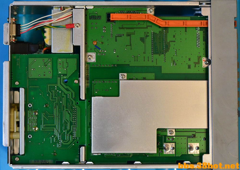

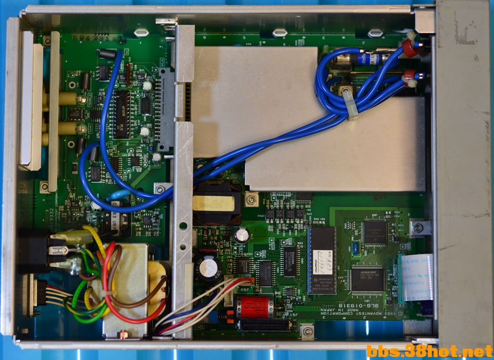

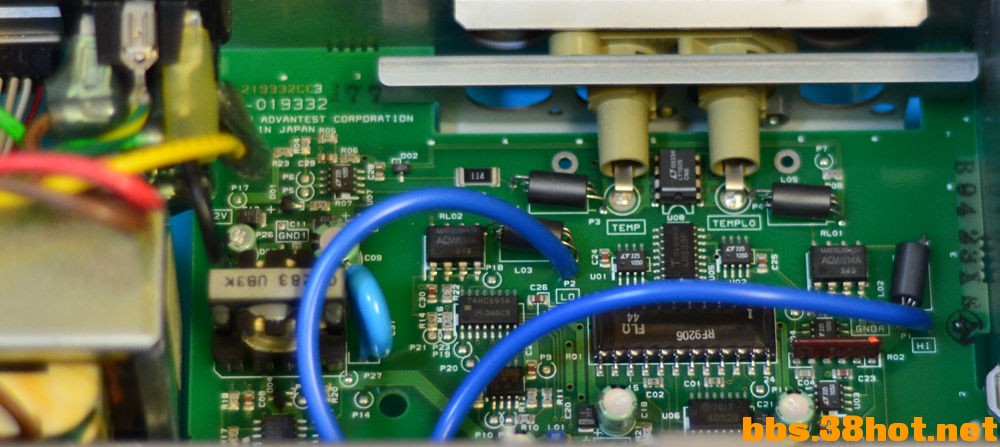

再来几张拆机图。
