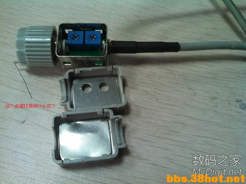

示波器探头这个金属柱是干什么用的?
发表于 2015-8-23 13:10:19 | 显示全部楼层 |阅读模式
发表于 2015-8-23 13:21:30 | 显示全部楼层
探头衰减倍数识别,,,,,,,,,,,,,

 楼主| 发表于 2015-8-23 19:56:45 | 显示全部楼层
没用过这种,用过的都是开关控制倍数,这种怎么选择倍数
发表于 2015-8-24 09:15:34 | 显示全部楼层
对应的示波器插座周围有一圈触点,通过这个小柱子接触触点,来自动识别不同的探头类型。如果识别不了或示波器不支持,手动设置也不影响使用。

发表于 2015-8-24 16:14:24 38hot手机频道 | 显示全部楼层
这个设计并不好用,经常识别不出来
