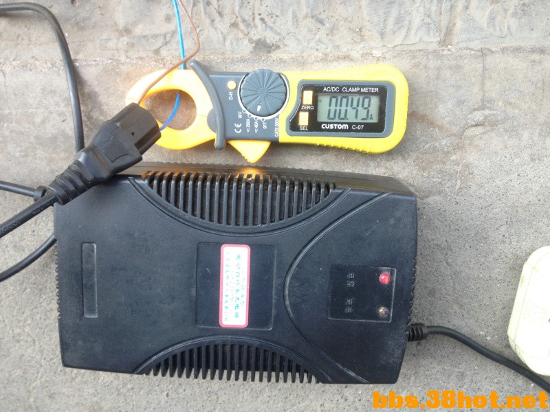

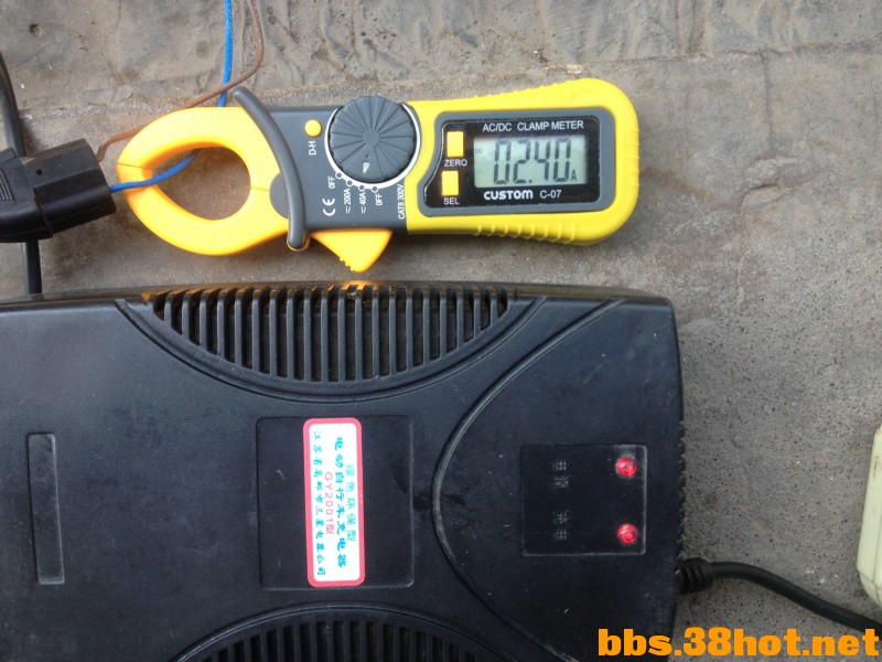

刚买回来,初次使用,有些疑问特来请教!!!

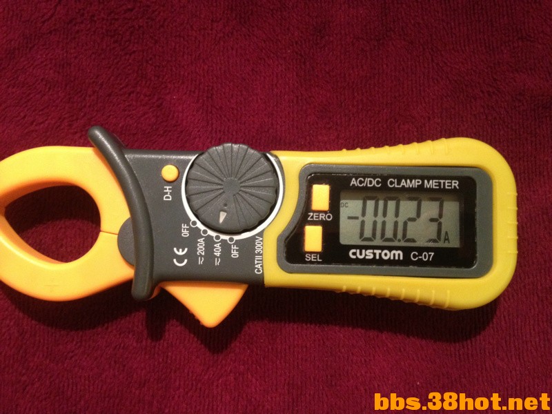

钳形表开机交流底数为00.01A
钳形表开机直流底数为00.23A,归零后还是跳到00.23A,请问:是什么情况引起的?
上图:
交流电流
直流电流底数怎么这么大昵?
下面是电动车充电电流“
变灯后电流
请教大侠来解读!!!!!!!!!!!!!!!

发表于 2015-8-22 19:17:07
交流应该为0,你的也算合格
直流调零后不能变方向,变了方向就是你只个样,你不看说明说?

发表于 2015-8-22 23:42:01
钳表的钳子头被磁化了。

发表于 2015-8-23 10:04:10
钳头接口有些脏清理了一下,好了!!!谢谢各位!
有哪些注意事项请列举出,以方便初学者借鉴!!

发表于 2015-8-23 18:58:31
转摘:
钳形表测量直流电流几乎都是用的霍尔元件(磁感应测量),所以测量微小电流时绝不能忽视地球这个大磁场对对检流器的干扰,你调零以后,在水平面上就不能再有转动了,否则肯定读数不对了。如果方向变化了,必须从新调零。再就是长期检测直流电以后,会对钳子头内的铁芯产生一定的剩磁,如果底数过大,不能清零了,就需要对钳子头进行消磁处理了(进口高端直流小电流钳表很多都带有自动消磁功能的,每次开机都会自动对钳子头进行消磁工作的)

发表于 2015-8-25 18:15:25
5楼高手!本人有2个同样的钳形表,使用两年就坏了!
直流电流都是用的霍尔元件,对地磁场感应敏感,按一下归零按钮就OK了
